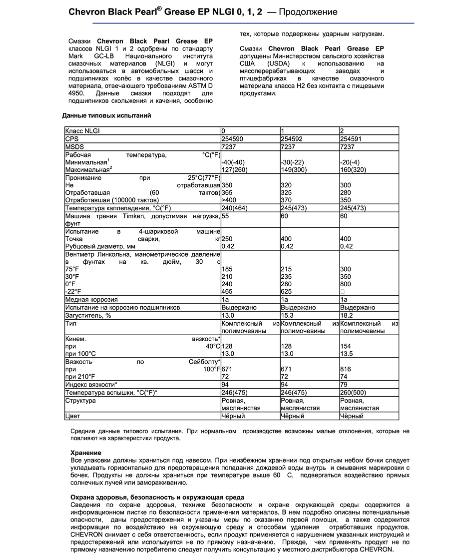

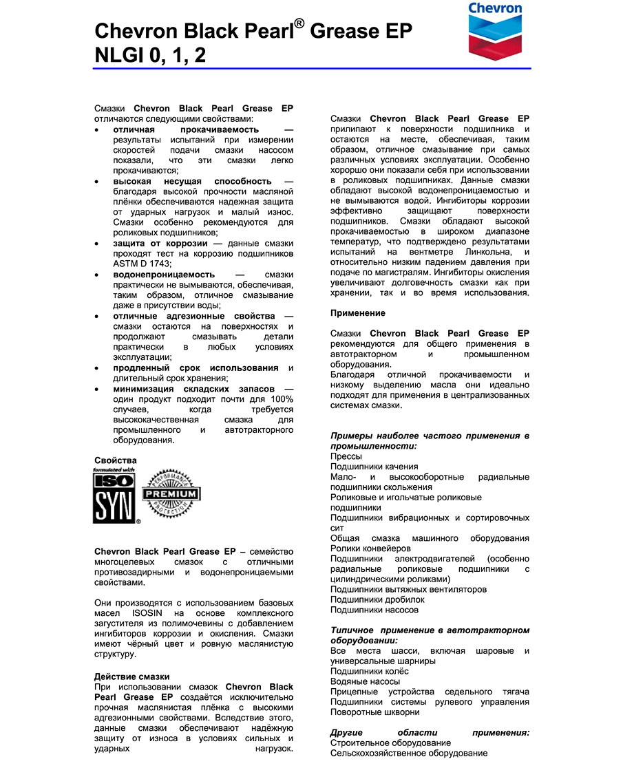

Chevron Black Pearl EP grease
Производятся с использованием базовых масел ISOSIN на основе комплексного загустителя из полимочевины с добавлением ингибиторов коррозии и окисления.
NLGI 2
254591542 - 400 гр, туба
http://www.exist.ru/price.aspx?sr=-4&pcode=254591642
https://www.emex.ru/f?detailNum=254591642&packet=-1
http://www.autodoc.ru/Web/price/art/254 ... n&access=1
023968694616 - 400 гр, туба
EP2
250185642 - 400 гр, туба
EP1
250186642 - 400 гр, туба
EP 1,5
250188642 - - 400 гр, туба

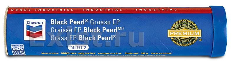

купил данную смазку, цена 265 руб
код 254591542

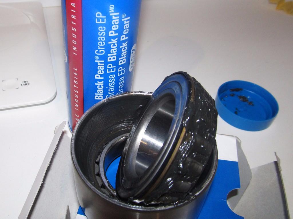

Буду перемазывать ступичный новый подшипник, который пойдет в запас :)
с пальцев смывается горячей водой и мылом очень плохо - хороший знак :)
ступичный ILJIN IJ211001 разобрал
вот такая смазка там была
заменил на Шеврон
скоро замена подшипника...
Ээх везет вам, у меня ILJIN в оригинале стоит в сборе со ступицей, дополнить попытаться можно только стопорное кольцо ковырять с неоднозначным результатом :( .
Gubkin писал(а):вот такая смазка там была
вроде неплохо был намазан, зачем менял?
всегда меняю
кто знает что за литол там положил завод

смущает отрицательный диапазон рабочей температуры
