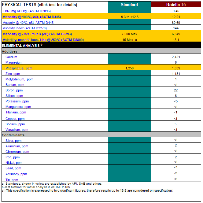

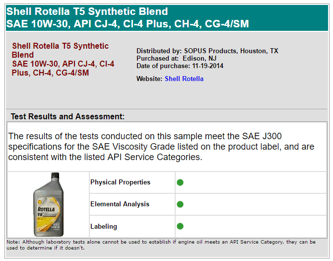

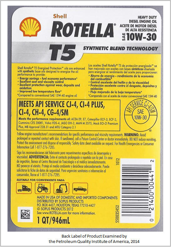

Shell Rotella T5 10W-30 (CJ-4/SM) свежее [pqiamerica]
Не понимаю почему вы от этих CJ-4 претесь? Не вижу ничего кошерного в этом масле, больше на обычную дешевку похоже.
- Сообщения: 19752
Повышенный уровень ZDDP
Низкая цена
Всё это для заряженных тачек )
современный пакет присадок
Не идемитсу 10-30 или петроканаду супреме 10-30 лить же
Низкая цена
