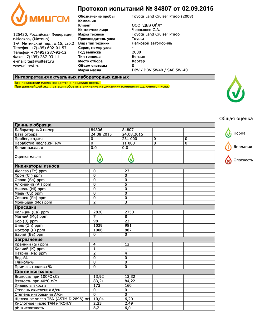

Я верно описал двигатель ? Двигатель: 1GR-FE, объем 4000 см3
Щелочное по D2896 ... мы уже привыкли к этому в МИЦ ГСМ
Там по ходу считают этот метод верным для отработок и изменять своё мнение не хотят
6,2 TBN по такому методу это очень низко...
В остальном по изному норм

- Масло: 68037-01-4 )))
DBV Oil 5w-40 отработка c Toyota Land Cruiser Prado после 11000 км [МИЦ ГСМ]
ИВ -ушел))),а KV100/40 остался на месте
до 50% от свежего ещё далеко, кислотное число почти не выросло, pH не критическийGubkin писал(а):6,2 TBN по такому методу это очень низко
масло справилось, короче
осталось всё же уточнить, что за двигатель, является ли он "убийцей масел (с)"

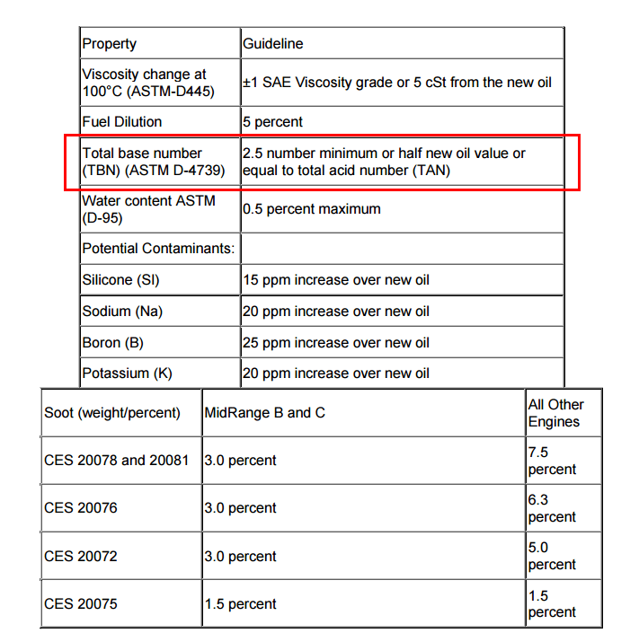

50% берётся от D2896 до D4739GReY писал(а):до 50% от свежего ещё далеко

ДА СОВЕРШЕННО ВЕРНО ,ДВИГАТЕЛЬ 1GR-FE ,КАК ЕГО НАЗЫВАЮТ НА ОДНОМ ИЗ ИНТЕРНЕТ РЕСУРСАХ "УБИЙЦА МОТОРНОГО МАСЛА"Gubkin писал(а):Я верно описал двигатель ? Двигатель: 1GR-FE, объем 4000 см3
И СНОВА ВЫ ПРАВЫ ЩЕЛОЧ ПО D2896,НО ДАЖЕ ЕСЛИ ИЗМЕРЯТЬ D4739 РАЗНИЦА БУДЕТ НЕ ВЕЛИКА ,ЧТО ПОКАЖЕТ ЧТО МАСЛО ОТРАБОТАЛО ДОСТОЙНО.Gubkin писал(а):Щелочное по D2896 ... мы уже привыкли к этому в МИЦ ГСМ

сам придумал?Gubkin писал(а):50% берётся от D2896 до D4739
сам придумал?

http://www.sbmar.com/Maintenance/PDF/Cu ... May-07.pdfGReY писал(а):сам придумал?
Ну и где там написано, что нужно сравнивать D 4739 c D 2896?
