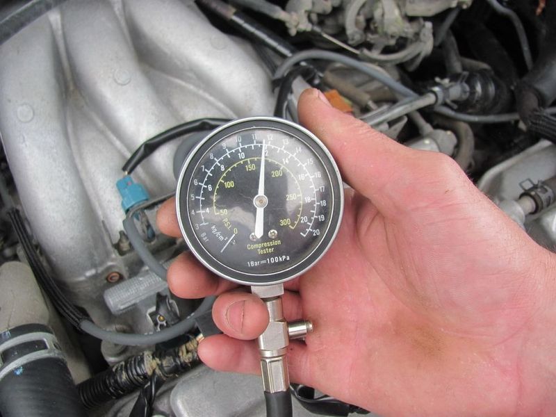

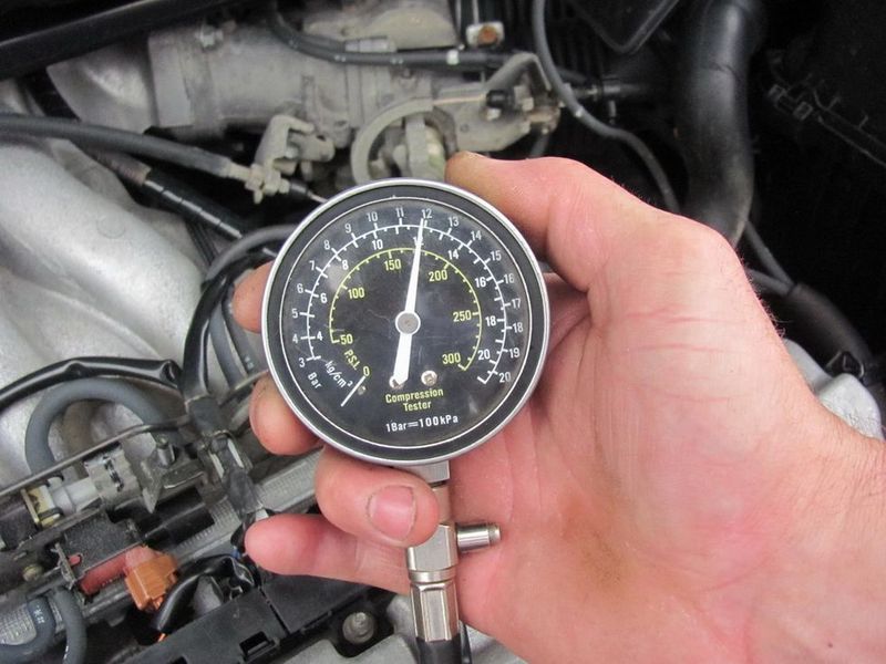

Также выполнил замеры компрессии тоже только 3 цилиндров. Нумерация цилиндров просто слева направо в переднем полублоке.
IMG_9321 - компрессия 1-й.JPG (80 КБ) 5602 просмотра
IMG_9322 - компрессия 2-й.JPG (84.55 КБ) 5602 просмотра
IMG_9323 - компрессия 3-й.JPG (86.51 КБ) 5602 просмотра

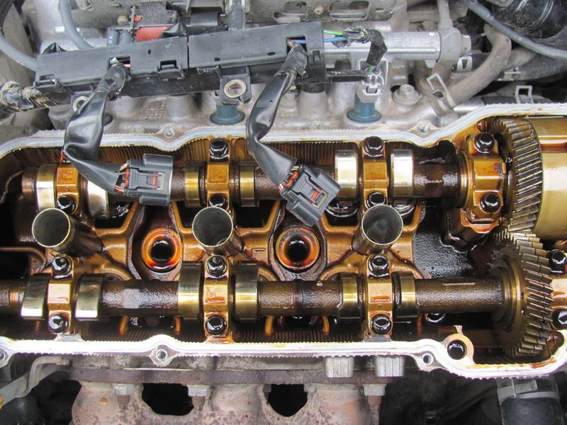

Фото на пробеге 232000 км (до раскоксовки)

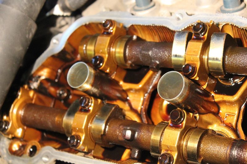

Фото на пробеге 235500 км (после раскоксовки).
Фотоотчет по компрессии предоставить не могу, каким-то образом перезалил фотки и они удалились. Обязуюсь повторить заново. Сделаю это в очень скором времени.
IMG_0730 - крышка после.JPG (91.72 КБ) 5598 просмотров
IMG_0747 - фото 1 после.JPG (96.95 КБ) 5598 просмотров
IMG_0746 - фото 2 после.JPG (104.66 КБ) 5597 просмотров
Извиняюсь за разное качество фоток, с разных ракурсов и при разном освещении.
Скажу сразу - на 95% осталось все как есть. Под клапанной крышкой ничего не поменялось.
Кое какие пятна кокса отвалились на свечных колодцах и все.

Замеры компрессии всех цилиндров не выявили каких-либо отклонений. Также по 12,0 плюс/минус 0,1 во всех 6ти цилиндрах.
На что обратил внимание. Компрессия в исправном двигателе должна расти очень быстро. Низкое значение, показанное после первого цикла, увеличивающееся с последующими циклами, указывает на износ (закоксовку) поршневых колец.
До раскоксовки – величина компрессии после первого цикла (оборота КВ) была 6,0-6,5 очков. Что уже неплохо, далее она где-то за 4 оборота достигала отметки 11,8-12,0.
После раскоксовки – величина компрессии после первого цикла (оборота КВ) была 7,5-8,0 очков. О как! Далее без изменений, где-то за 4 оборота достигала отметки 12,0.

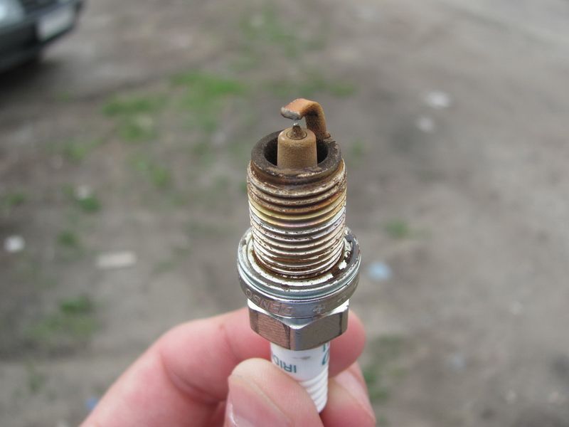

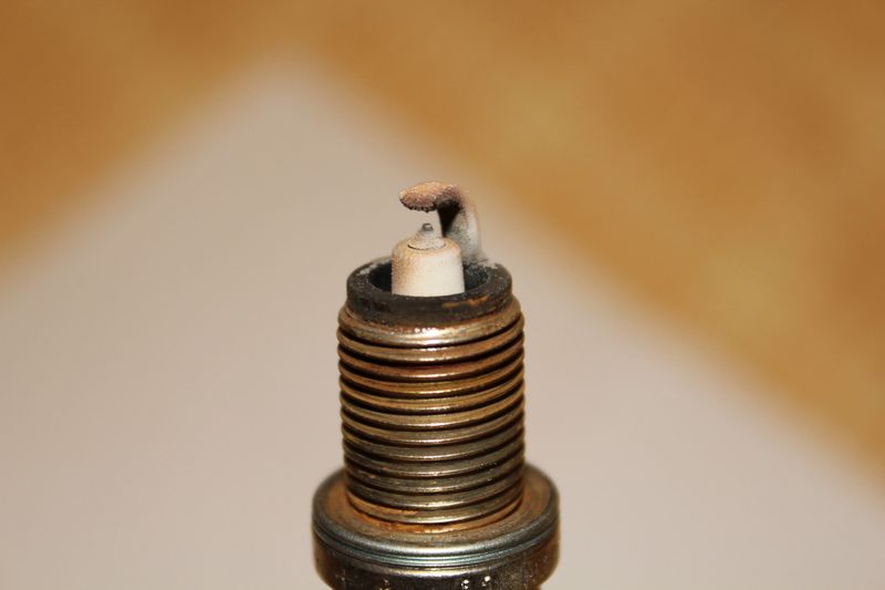

Итак, свечи зажигания прошли 50 т.км.
-35 т.км на 98 ГПН G-Drive - они были нормальные еще на 30 т.км, я выкручивал
-15 т.км на 95 ГПН G-Drive + САТ - вот эта перхоть рыжая вылезла.

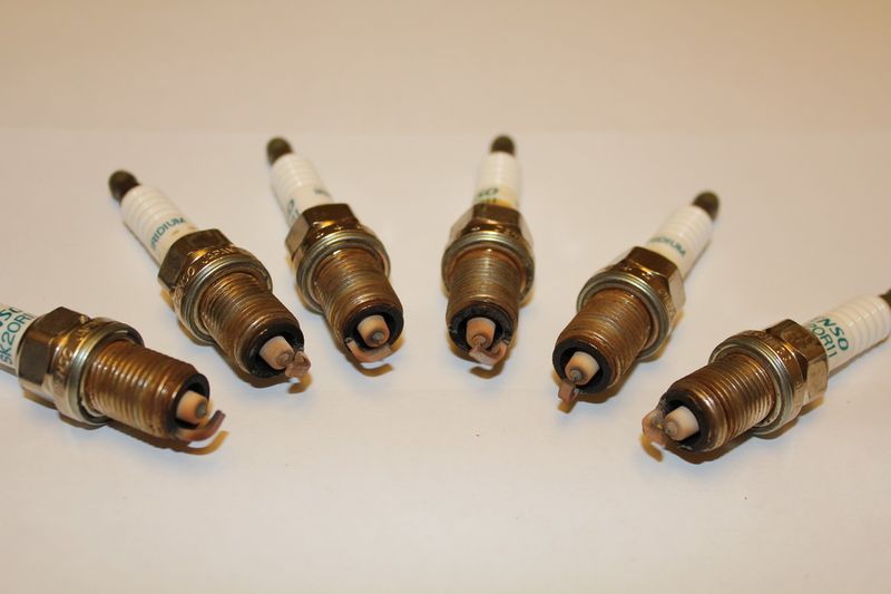

Что это? САТ? Бензин? При замере компрессии эта перхоть пылью вылетала из горшков! Свечи 3 шт. были одинаковые как под копирку.
IMG_9319 - свеча 95G-Drive.JPG (45.31 КБ) 5595 просмотров
С этого момента, я поменял АЗС. Дабы исключить влияние САТ на появление этой «перхоти». Так решил сделать потому как на 2-м автомобиле, который также используется все время с применением САТ, данная проблема не проявляется, фото свечей я выкладывал в теме САТ.
Отъездил 50 литров с топливной промывкой Ормекс, далее все как обычно, бензин + САТ.
Топливо использую проверенное на СТИ от АЗС Энергия. Бензин 98Экто Спорт (поставщик - Лукойл-Нижегороднефтеоргсинтез, г. Кстово).
В итоге после смены заправки (сменил заправку сразу после первичного замера компрессии, возвращаться на ГПН после такого совсем не хочется)
IMG_0760 - свечи 6 шт..JPG (48.56 КБ) 5595 просмотров

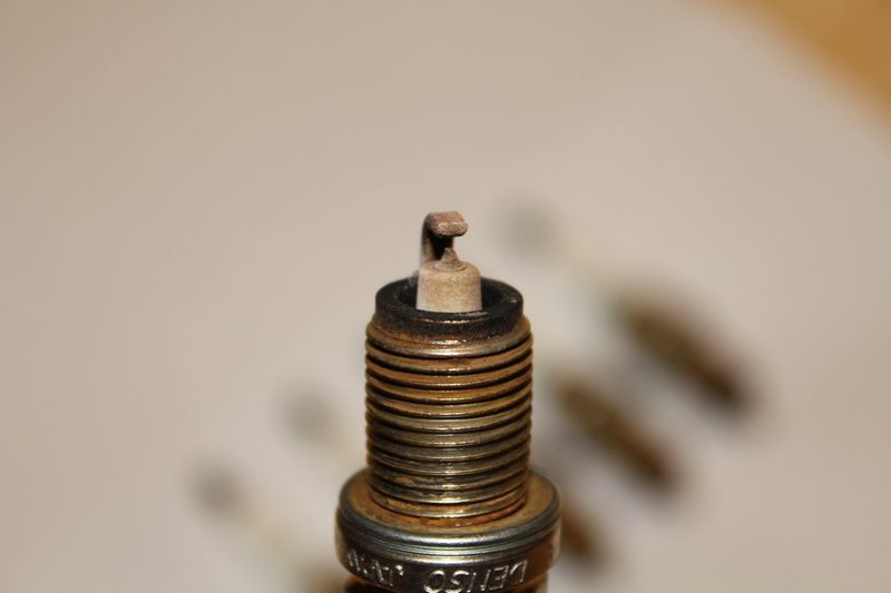

Видно, что в золе всего 2 свечи, вот они. Остальные чистые. Масло подкидывает всего в 2 цилиндра.
IMG_0754 - свеча в золе 1.JPG (35.25 КБ) 5595 просмотров
IMG_0757 - свеча в золе 2.JPG (37.09 КБ) 5595 просмотров
