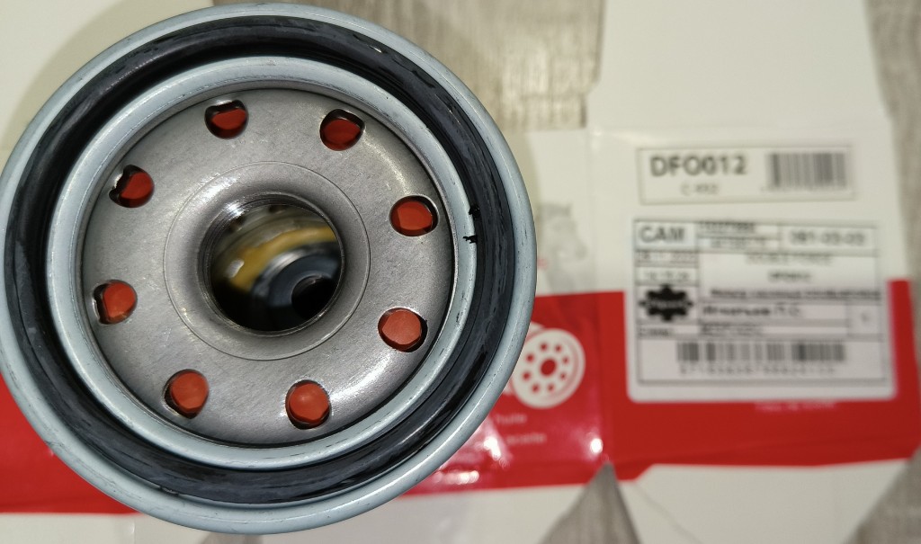

Распил масляного фильтра DOUBLE FORCE DFO012
Цена 117 руб
Применимость - обширная, см. сайт манн для W67/2
Типоразмер MANN W67/2 (резьба 3/4", h=65 мм, Ø = 68 мм)

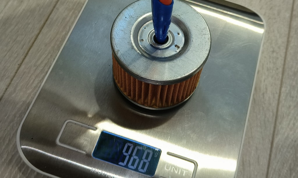

Вес 189 грамм

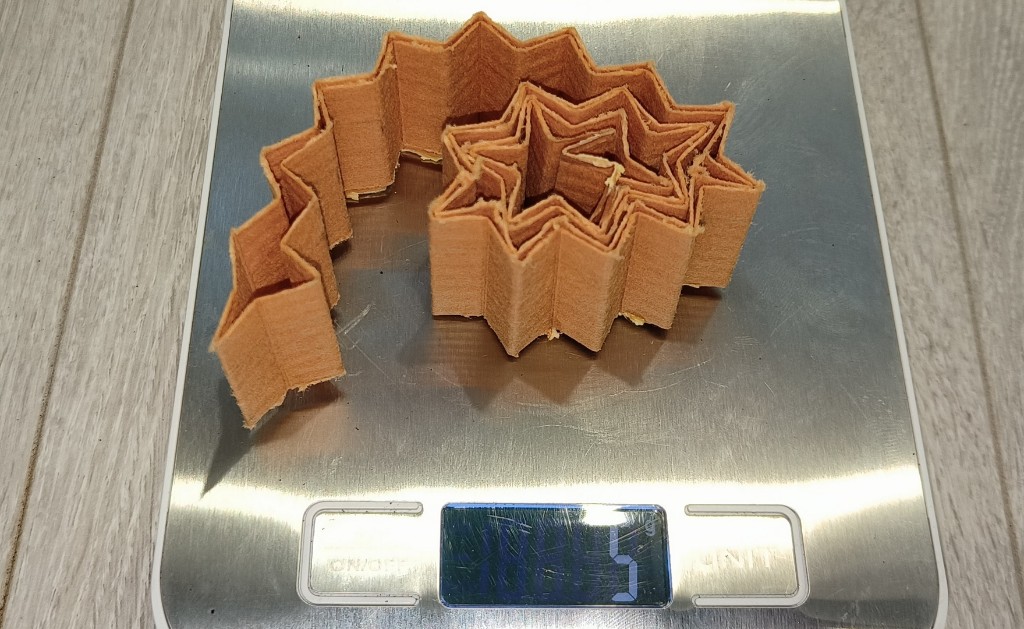

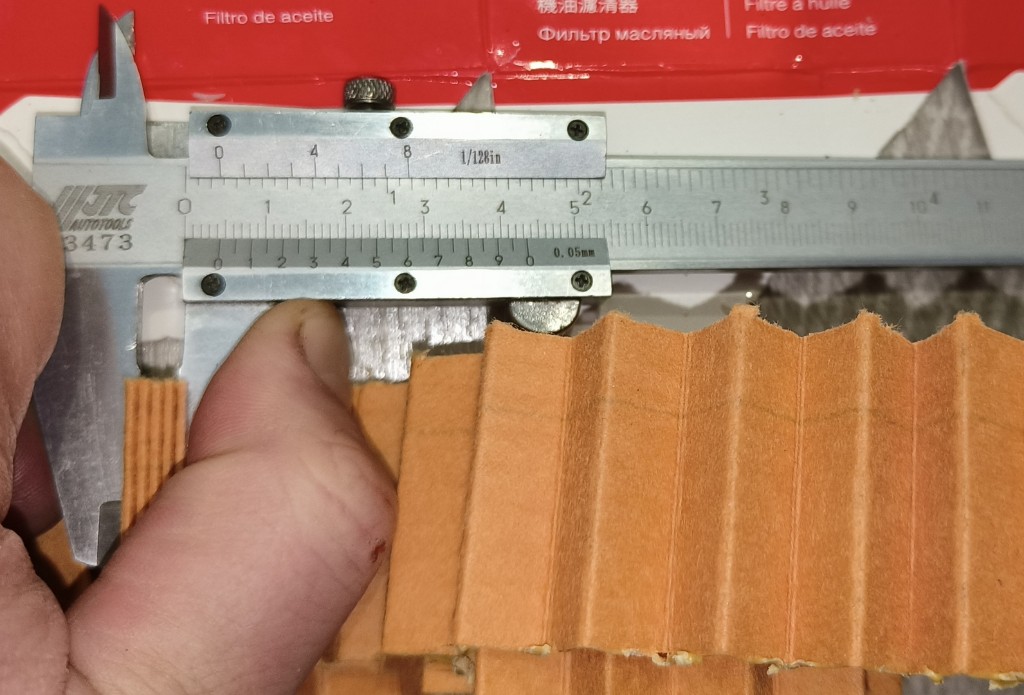

Площадь фильтрации 320 см2, вес бумаги 5 грамм, толщина 0,42 мм, плотность 0,372 г/см3

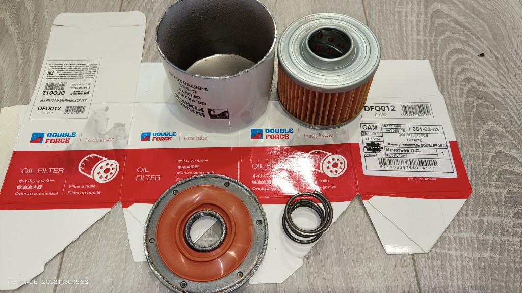

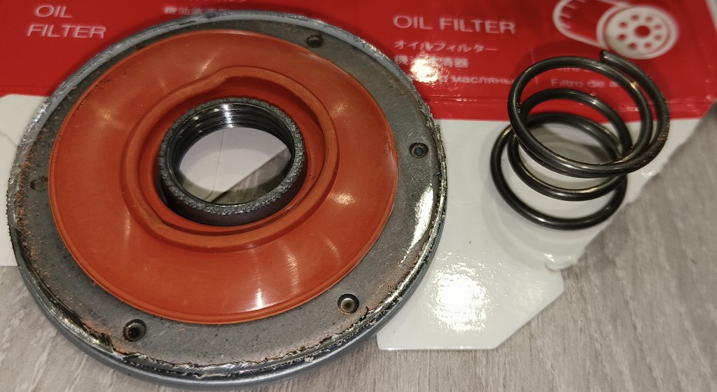

Обратный клапан из 100% рыжего силикона, в -20С не дубеет.

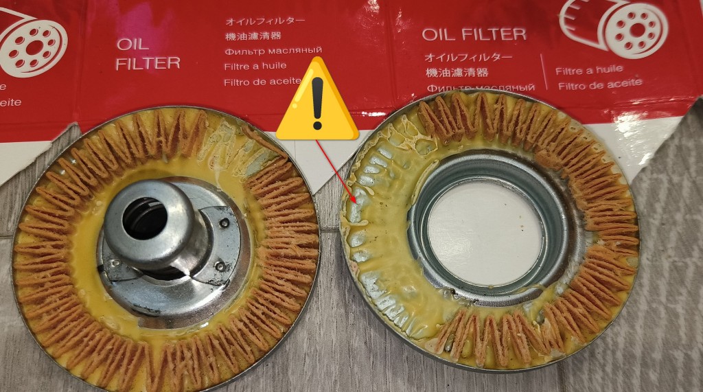

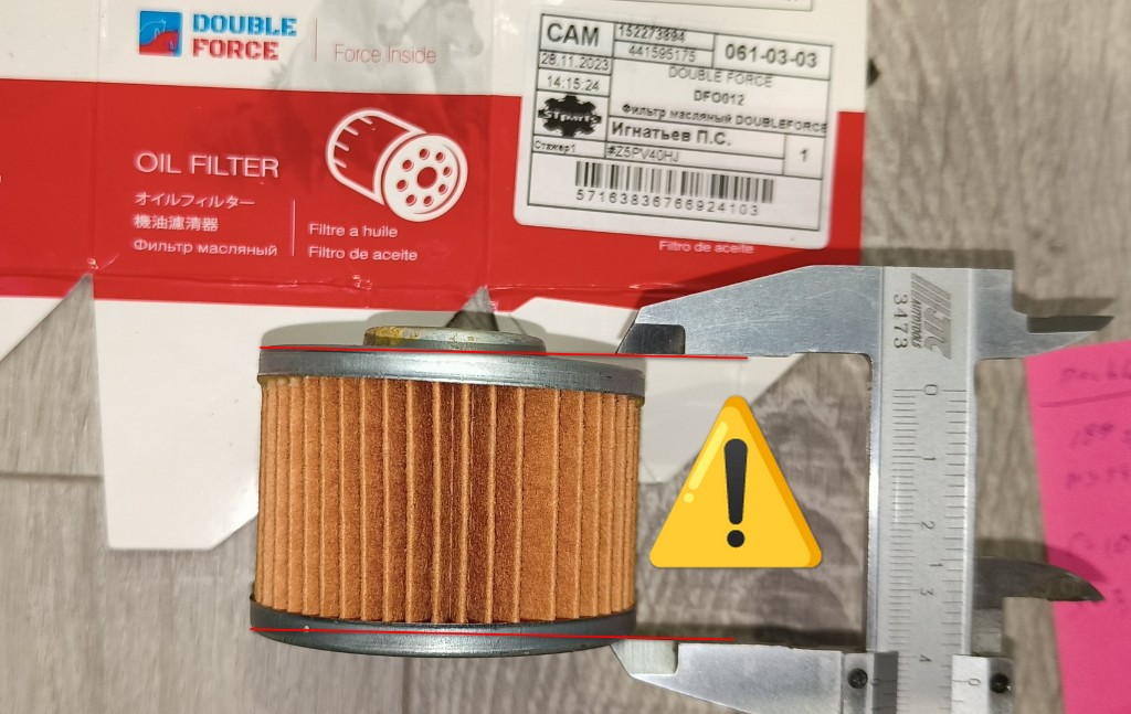

Оценить его поджатость в закрытом состоянии не получилось, т.к. клапан деформирован неправильной сборкой фильтра.

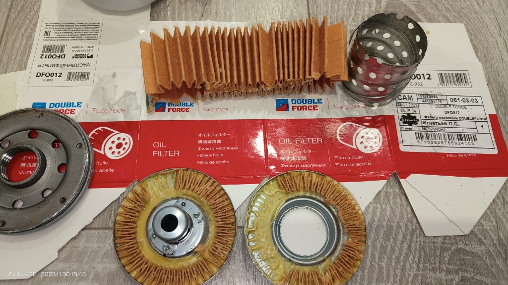

Катушка вся кривая, порядка 4 мм перекос по донышкам.
Заливка герметиком просто ужасная, с одной стороны тотальный непроклей.

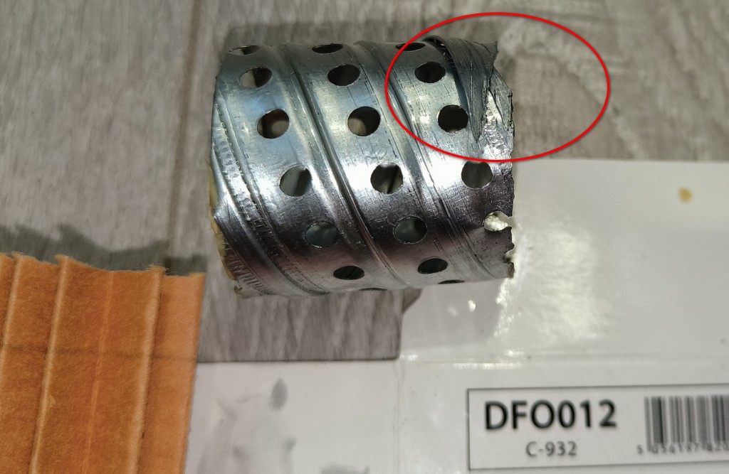

Туба ужасная, какой-то край неподжатый от ленты торчит.
Вот бумага обычная, ничего плохого сказать про нее не могу.
Хорошая средняя толщина и плотность.
Перепускной клапан из резины, давления срабатывания заниженное.
Хлам полный!
Обходить стороной!

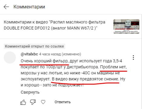

Масляные фильтры - DOUBLE FORCE
Для промывки диметилформамидом ДВС пойдет.
пойдет конечно, если хочется чтоб грязь гуляла по системе, а не оставалась в фильтре, то пойдет ))
бумага тупо непроклеена, vital_xbc, пишет
