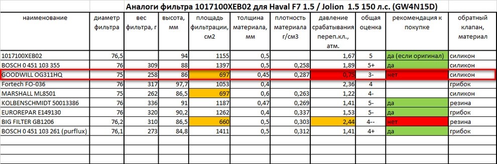

Распил масляного фильтра GOODWILL OG311HQ
427 руб
Аналог Filtron OP540/1, Mann W7053, Mann W712/8
Фотоальбом загружен на хостинг картинок Япикс
Диаметр фильтра 75 мм
Высота 86 мм
Диаметр уплотнения 62-71 мм
Резьба М20х1.5
Вес фильтра 258 грамм
Площадь фильтрации 697 см2, толщина материала 0,45 мм
Вес матариала 9 грамм, плотность 0,287 г/см3
Усилие срабатывания перепускного клапана 0,59 кг, диаметр клапана 1,0 см, давление срабатывания 0,75 атм!
Резьба в фильтре выполнена отлично, отшлифована и удалены заусенцы.
Катушка имеет ровные складки бумаги, герметиком залито хорошо, нгет капель и пробелов.
Обратный клапан из силикона и в -20С не дубеет.
Перепускной клапан из пластмассы и имеет ооочень низкое давление срабатывания, всего 0,75 атм. Так дело не пойдет. Вероятно до 70-80 град масло будет идти через клапан, а не фильтроваться.
Центральная туба средняя, есть заусенцы. После бошей, манн, махле и прочих смотрится дешево.
Сравните с аналогом данного фильтра BOSCH 0 451 103 355 Масляные фильтры - Bosch (Пост Gubkin #101823)
- там площадь в 2 раза больше бумаги
- давление в 2 раза больше
- перепускной из резины, а не пластика.
Общая оценка 3-
Не рекомендован к покупке
Причина - очень низкое давление срабатывания перепускного клапана
фото одним архивом https://disk.yandex.ru/d/-hA0wNP6GA4MuQ

Оказывается постом выше тот же GOODWILL OG311HQ годом ранее )
вот так вот, раньше 0,88 атм считалось небольшим минусом и фильтр получил 5- итоговую
а теперь давление перепуска 0,75 атм и фильтр уже некондиция с оценкой 3- :D
Ну тут надо в контексте применения фильтр рассматривать, раньше он был сам по себе и давление в 1,0 атм и принимал за норму, а последний распил брался как аналог фильтра 1017100XEB02 где все конкуренты с 1,5 атм. Так что это не у меня оценки с неба, а просто аналоги такие )

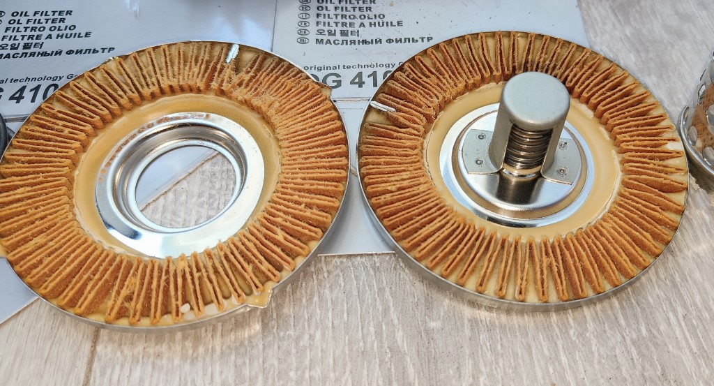

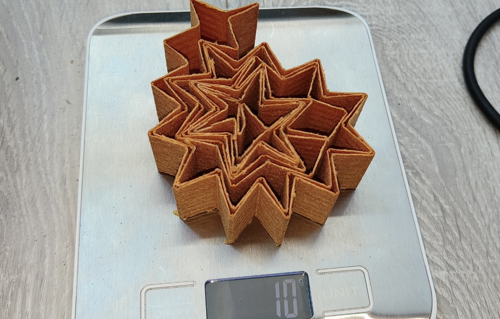

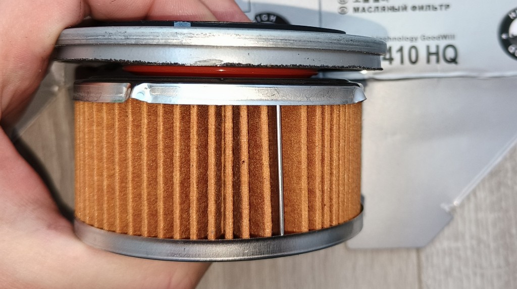

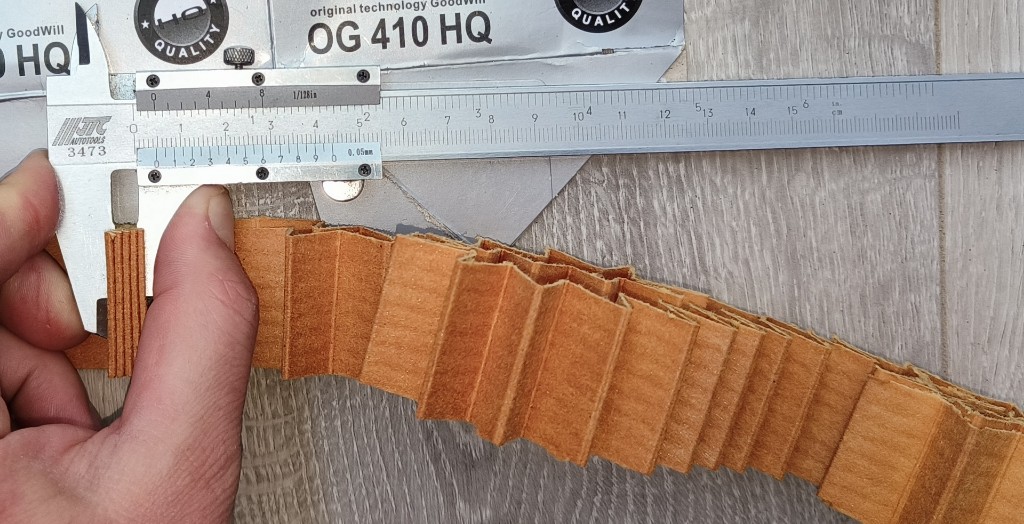

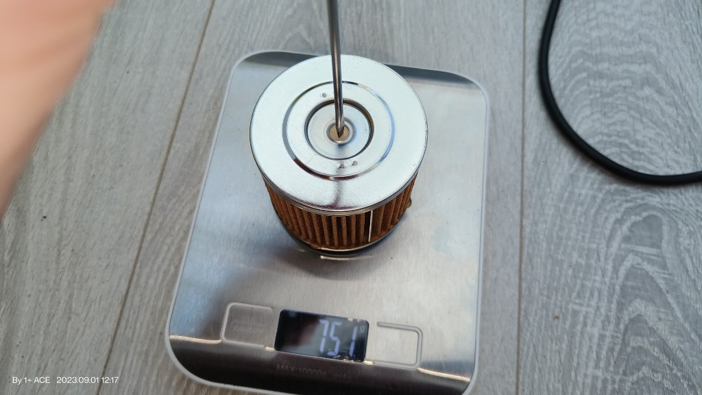

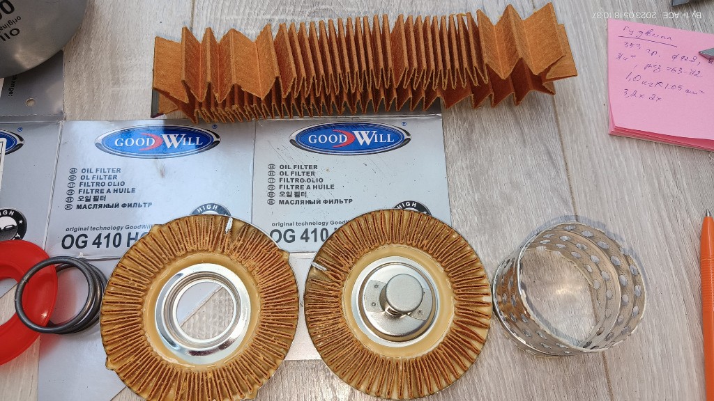

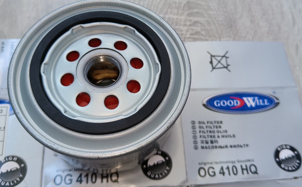

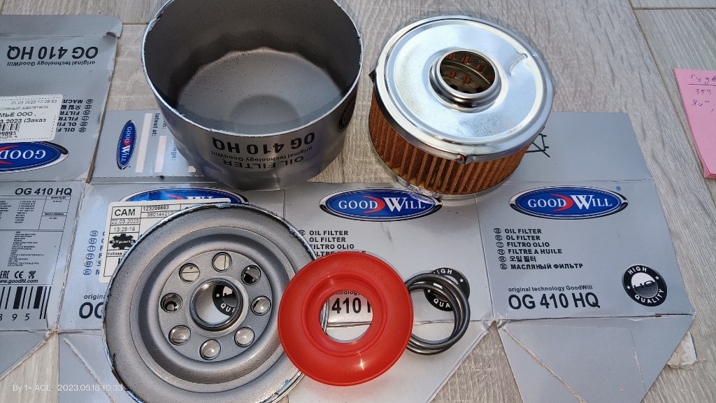

Распил масляного фильтра GOODWILL OG410HQ
Цена 474 руб
Фото без пережатия https://disk.yandex.ru/d/ps6BsSr0vvZlKg
Вес фильтра 353 грамма
Диаметр 92,8 мм
Высота 70 мм
Резьба 3/4"
Уплотнение 63-72 мм
Усилие срабатывания перепускного клапана 1,0 кг, диаметр седла 1,05 см, давление срабатывания 1,15 атм
Площадь фильтрации 627 см2, вес бумаги 10 грамм, толщина бумаги 0,43 мм, плотность 0,371 г/см3
Резьба на фильтре сделана отлично. Профиль чистый, торец без заусенцев.
Обратный клапан 100% силикон. Поджат катушкой в закрытом состоянии.
Не понравилось маленькое пространство для открытия клапана. Смотрите видео!
Перепускной клапан из пластика, давление перепуска 1,15 атм нормальное значение.
Во всех гудвилл/JD/Marshall один и тот же клапан практически.
Заливка герметиком и центральная туба отличные. Вопросов нет.
Глубина складок бумаги не очень большая, отсюда и площадь всего 627 см2. Еще чуть чуть и выделил бы оранжевым цветом параметр в таблице.
Бумага самая что ни есть средняя, как уже писал в 90% фильтров именно такая вот 0,43 мм плюс минус и стоит как тут.
Минусы фильтра:
- цена. Чуть дешевле МАНН. А внутри как фильтр за 250 руб. За что тут берут 474р не понятно.
- расстояние для открытия перепускного клапана немного напрягает. Тесновато как-то на мой дилетанский взгляд. Может я просто ничего не понимаю :)
Общая оценка 4+
На 5- не тянет, там у нас фильтра с бумагой 0,5 мм и весом 14 грамм.
И конструкцией поудачнее в плане пространства для откр. перепускного.
Рекомендован к покупке. Но смотрите видео, лучше там выскажу негодование :)
Но дорого. Не понятно за что платишь.
Таблица обновляется реже, чем распилы. Поэтому там информация запаздывает.
ЗЫ на другом форуме известном как-то намерили давление перепуска 2,1 атм... быть такого не может, уверен на 100%. Ну площадь там 697 см2 плюс минус тоже, но тоже как-то улучшили непонятно как и зачем.

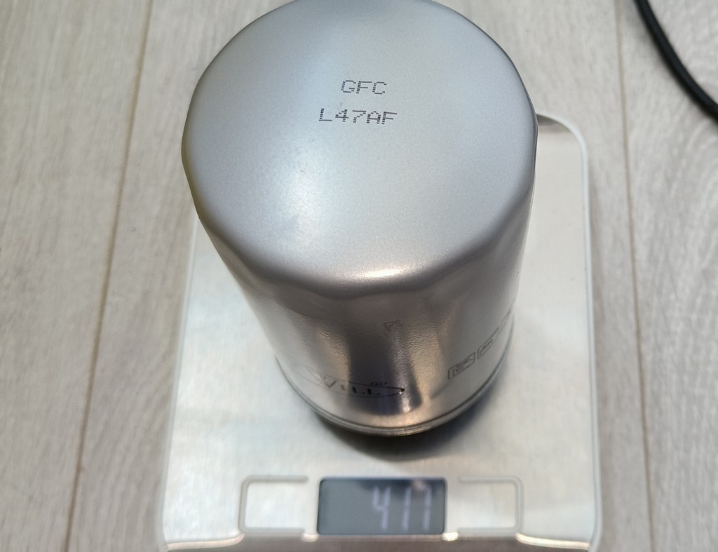

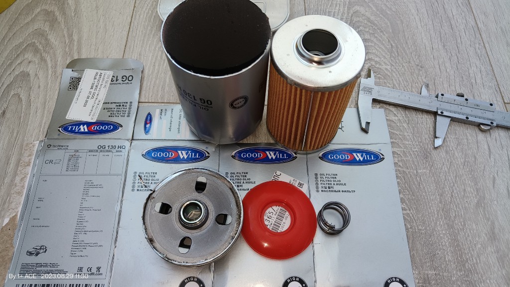

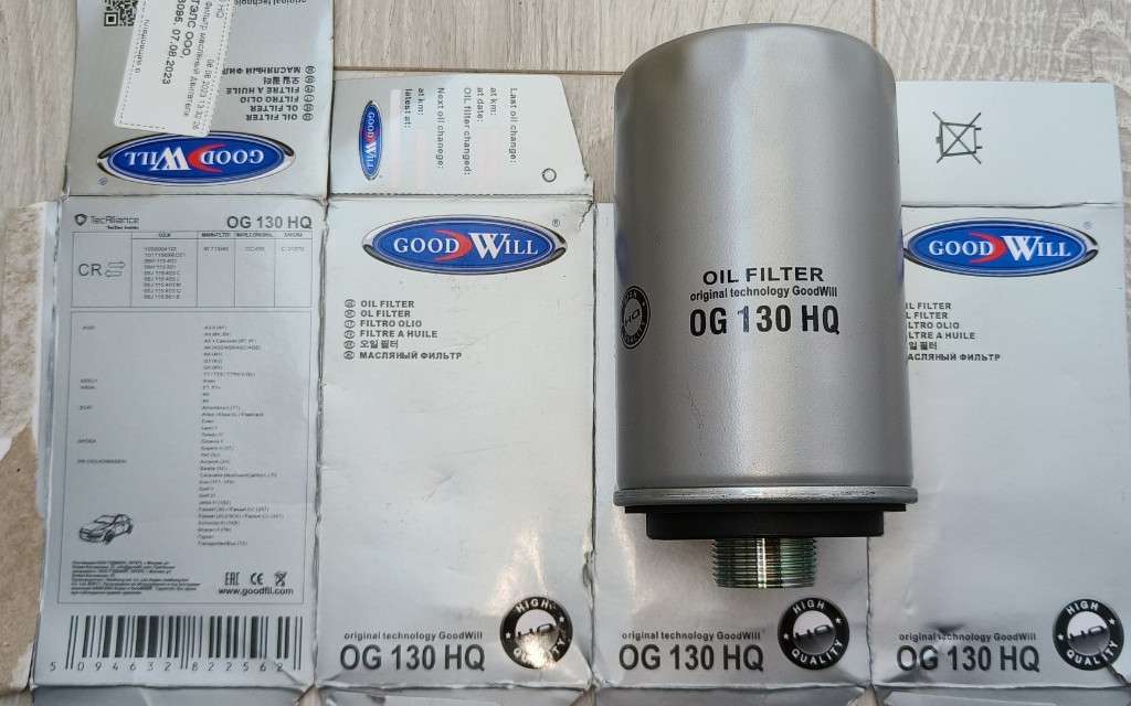

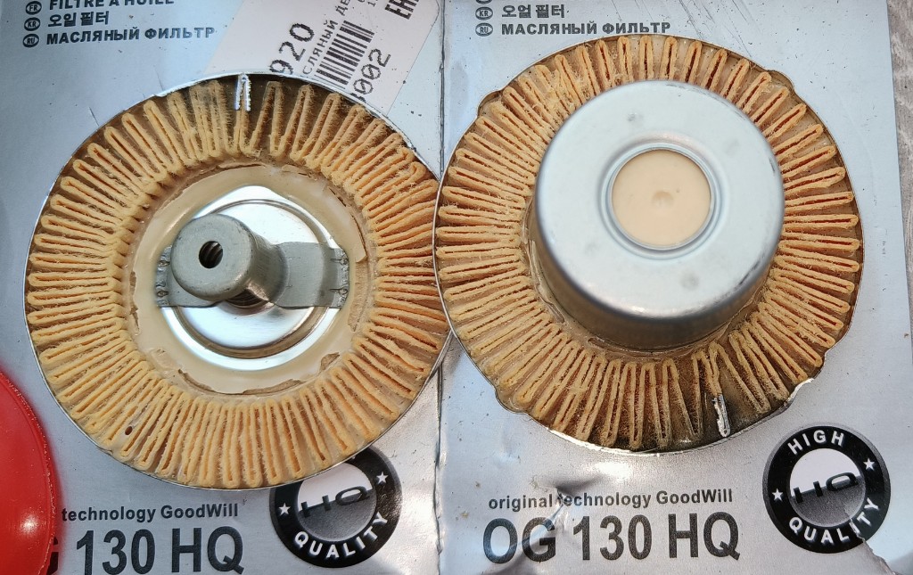

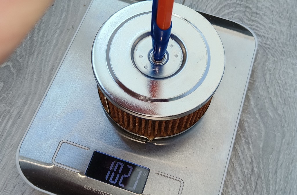

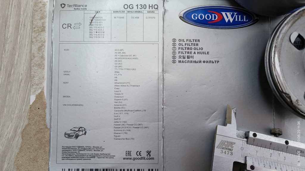

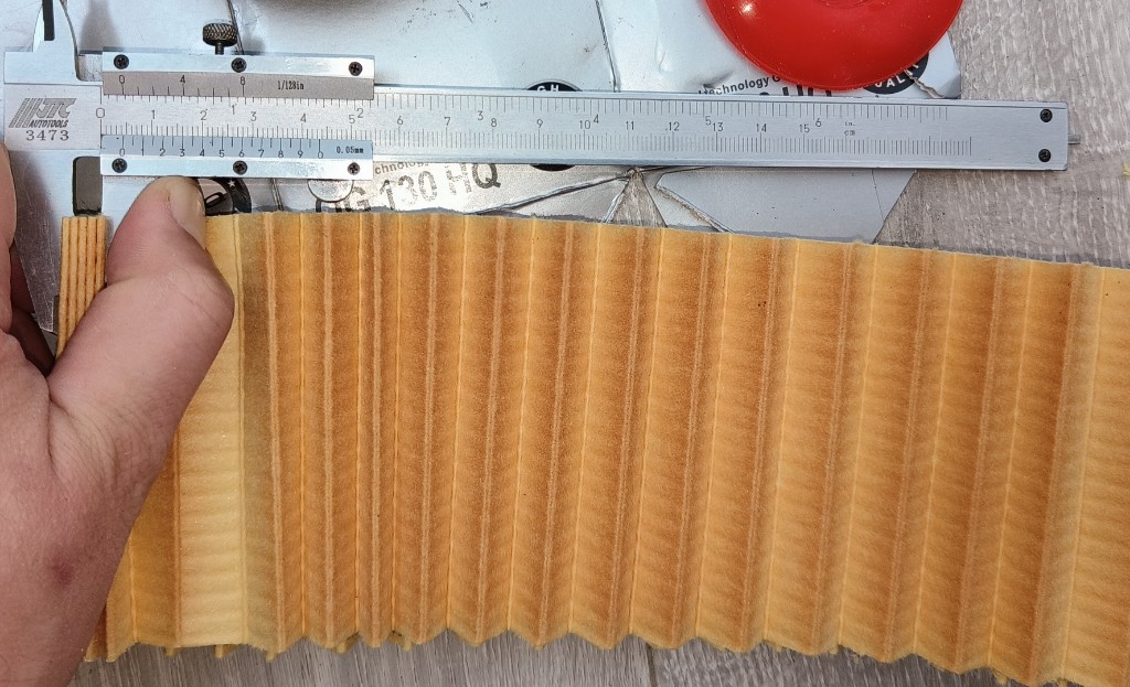

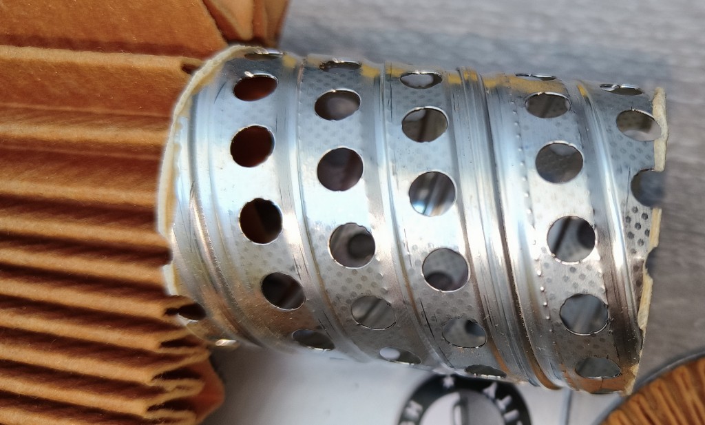

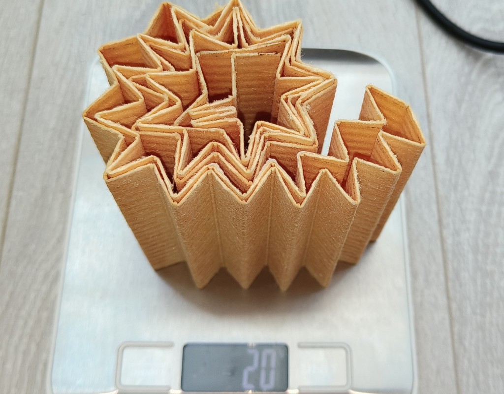

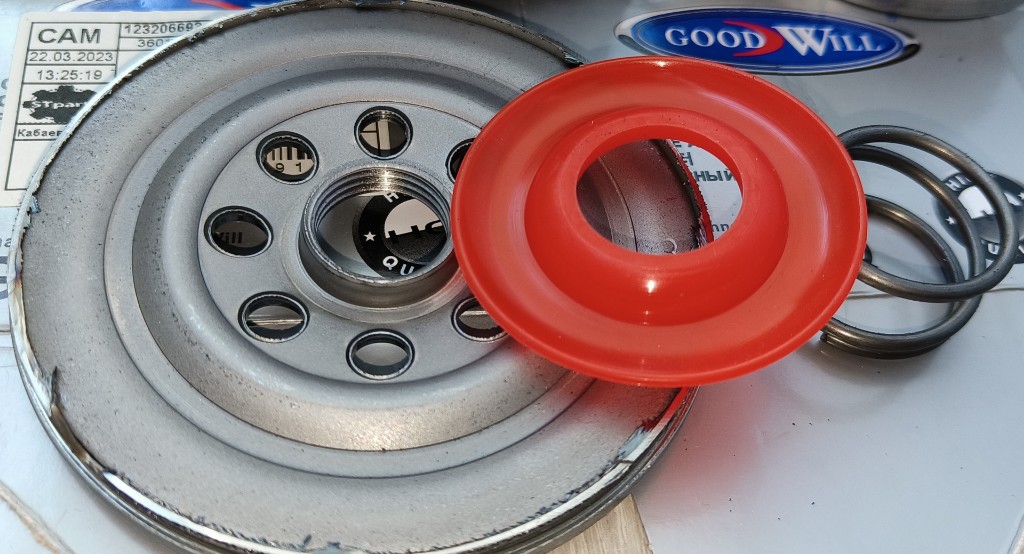

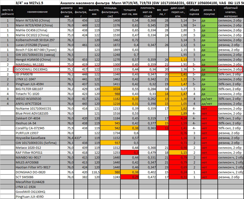

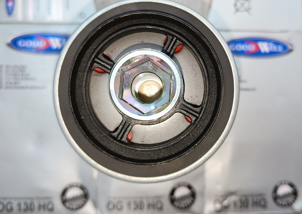

Распил масляного фильтра GOODWILL OG130HQ
Типоразмер MANN W719/45
Цена 616 руб
Вес фильтра 417 грамм
Диаметр 75,2 мм
Высота 141 мм
Уплотнение 62-71 мм
Резьба 3/4" на М27х1.5 втулка
Усилие открытия перепускного клапана 1,85 кг, диаметр седла 1,0 см, давление срабатывания 2,36 атм
Площадь фильтрации 1335 см2, толщина материала 0,44 мм, вес бумаги 20 грамм, плотность 0,340 г/см3
Резьба на торце с обратной стороны имеет мехобработку, заесенцы отсутствуют. Втулка не выкручивалась.
Обратный клапан 100% силикон, поджат катушкой порядка 2 мм на закрытие.
На вид все очень герметично. Есть пространство для открытия клапана.
Перепускной клапан из пластика, давление срабатывания в 2,36 атм прекрасное, как у референсного МАНН
Центральная туба идеал
Заливка герметиком идеал
Бумага тактильно и по толщине правильная и прекрасная :)
Дополнительный обратный клапан в центре пластиковый, открывается легко, на вид все герметично.
Фильтр является полной копией MARSHALL ML1181 Масляные фильтры - MARSHALL (Пост Gubkin #97640)
Общая оценка 5-
Минус в данном случае просто для позиционирования, что он чуточку уступает фильтрам с оценкой 5.
Рекомендован к покупке. Просто отличный фильтр!
2-ое место среди многих. Чуть чуть уступает лидерам на 1-ом месте по весу и толщине бумаги.
Другие аналоги фильтра 719/45 Аналоги масляных фильтров MANN W719/45 (с втулкой 3/4" на M27х1.5, h=143мм, Ø = 76 мм)

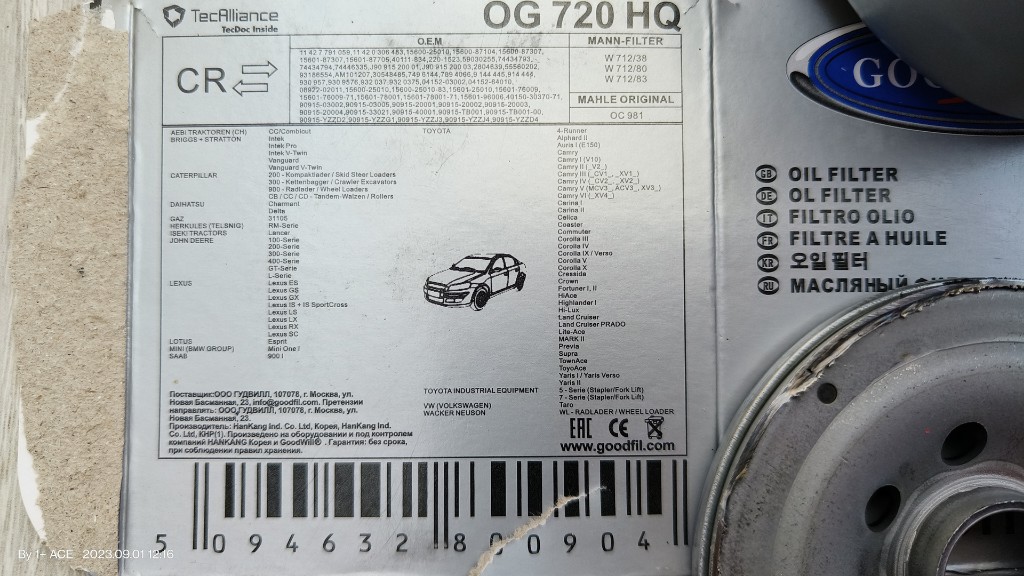

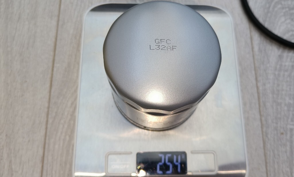

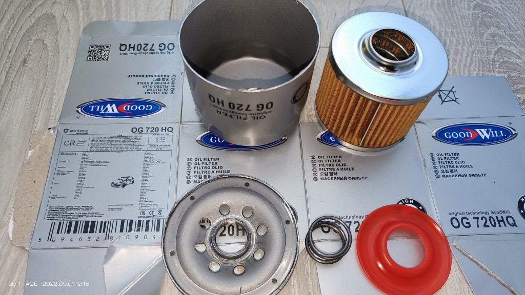

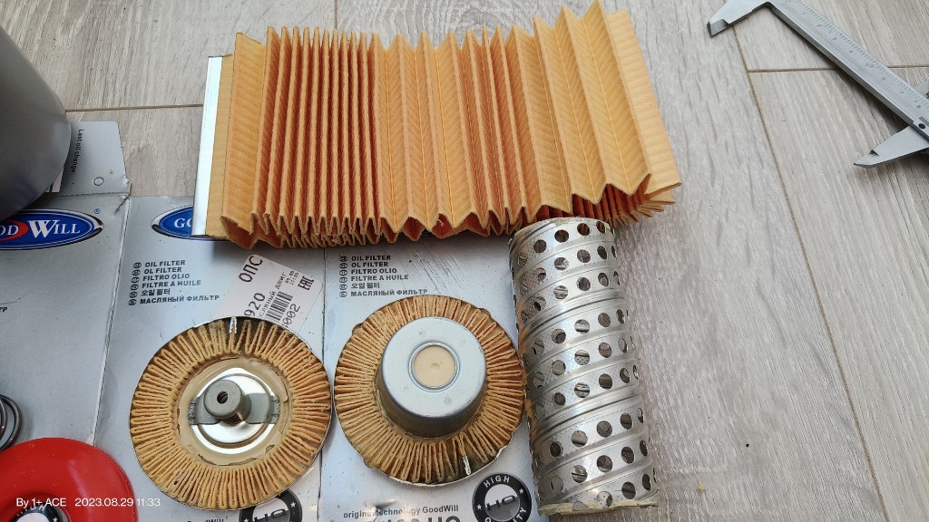

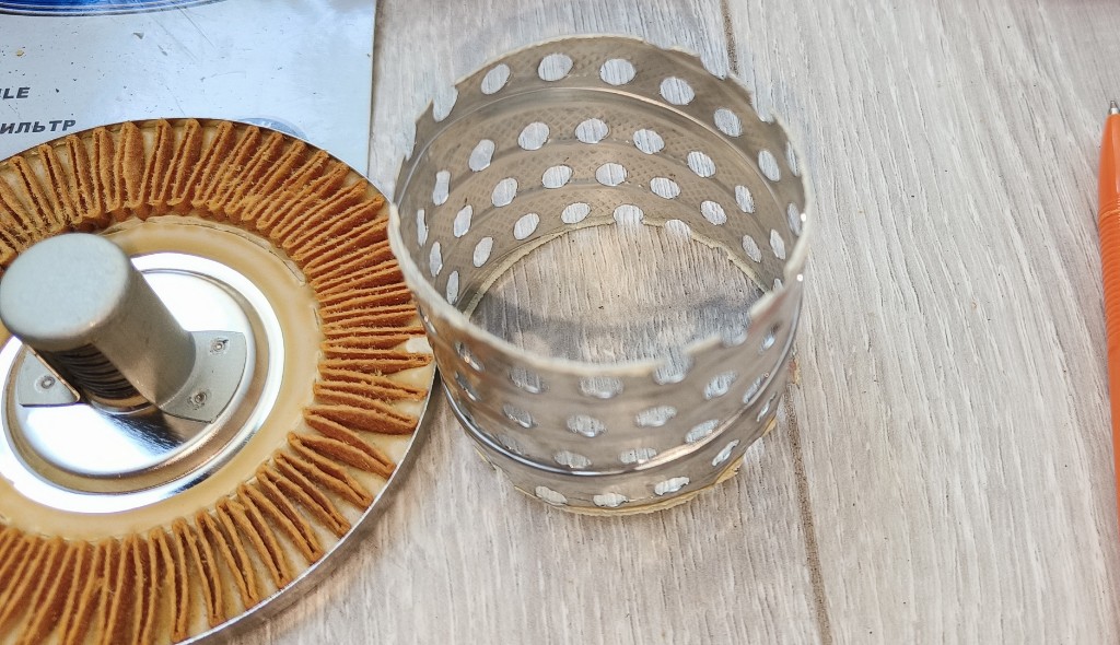

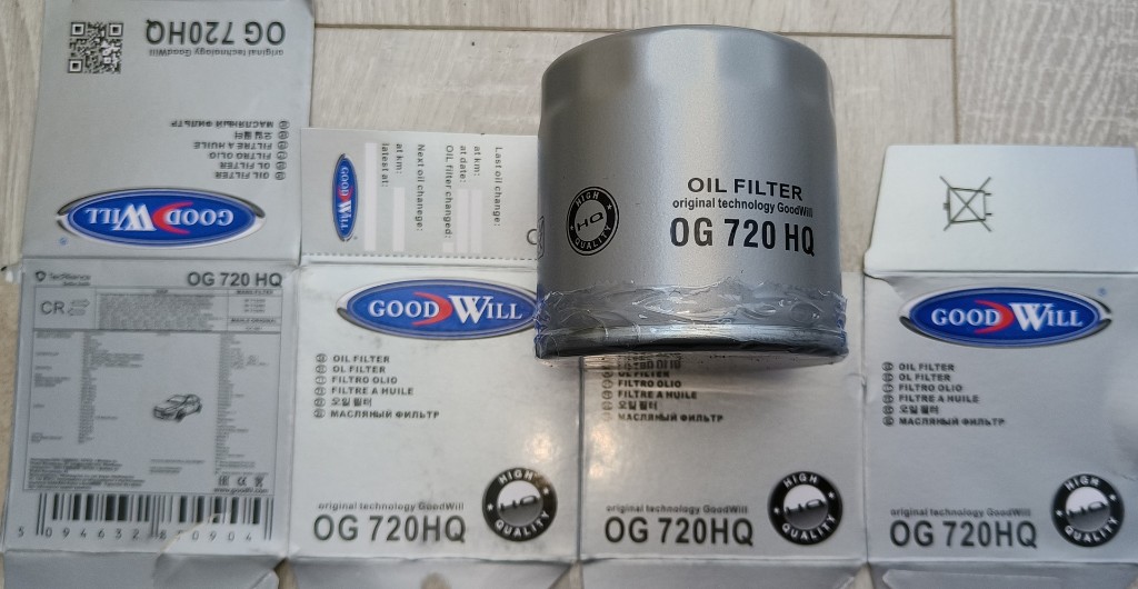

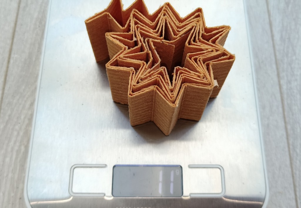

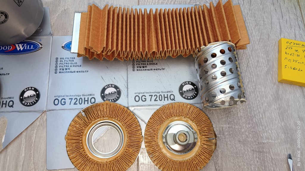

Распил масляного фильтра GOODWILL OG720HQ
Цена 311 руб
Применимость - смотрите ссылки на МАНН или просто ориентируйтесь по размерам.
Аналоги:
МАНН W712/38 https://catalog.mann-filter.com/EU/rus/ ... W%20712~38
МАНН W712/80 https://catalog.mann-filter.com/EU/rus/ ... W%20712~80
МАНН W712/83 https://catalog.mann-filter.com/EU/rus/ ... W%20712~83
Все это по размерам идентично, только W 712/80 заменил ушедший W 712/38. Имеет давление перепуска 0,80 атм по каталогу. А W712/80 - 1,0 атм перепуска.
Вес фильтра 254 грамма
Диаметр 75,2 мм
Высота 79 мм
Уплотнение 62-71 мм
Резьба 3/4"
Усилие открытия перепускного клапана 0,75 кг, диаметр седла 1,0 см, давление срабатывания 0,95 атм
Площадь фильтрации 671 см2, толщина бумаги 0,47 мм, вес бумаги 11 грамм, плотность 0,349 г/см3
Резьба на фильтре отличная и торец и профиль
Обртаный клапан из 100% силикона, поджат катушкой в закр. состоянии с преднатягом порядка 1-2 мм.
Есть небольшое пространство для открытия клапана. В целом узел сделан отлично!
Перепускной клапан из пластика, типичная/фирменная конструкция для GOODWILL. Хотелось бы только давления перепуска не 0,95 атм, а в идеале 1,5 атм в моем понимании хотя может это и не надо.
Центральная туба, заливка герметиком, укладка бумаги - все отлично!
Тактильно и визуально бумага очень качественная и толстая в 0,47 мм (обычно у гудвилла 0,43 мм судя по распилам)
Общая оценка 5-
Рекомендован к покупке! Но MANN W712/83 конечно лучше по всем параметрам и поэтому там оценка выше.
Другие аналоги в таблице Аналоги масляных фильтров MANN W712/83 и W712/95 (3/4", h=75-90 мм, Ø = 76 мм)
