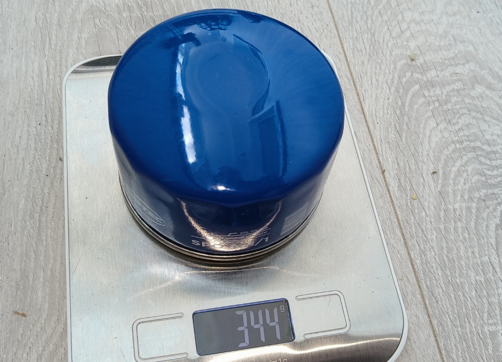

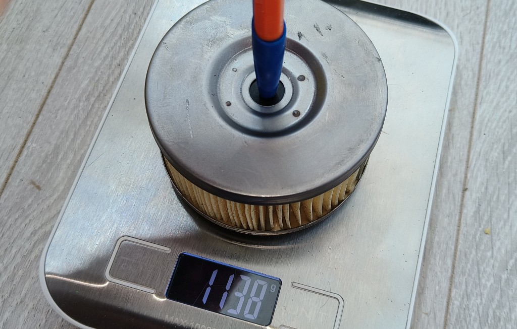

Вес фильтра 344 грамма

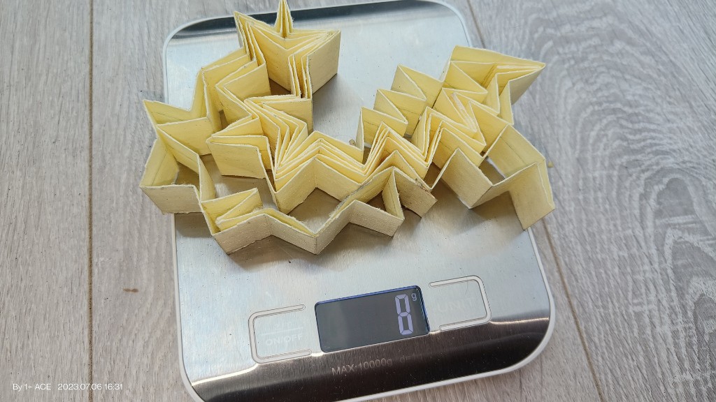

Площадь фильтрации 726 см2, толщина материала 0,20 мм, вес бумаги 8 грамм, плотность 0,550 г/см3

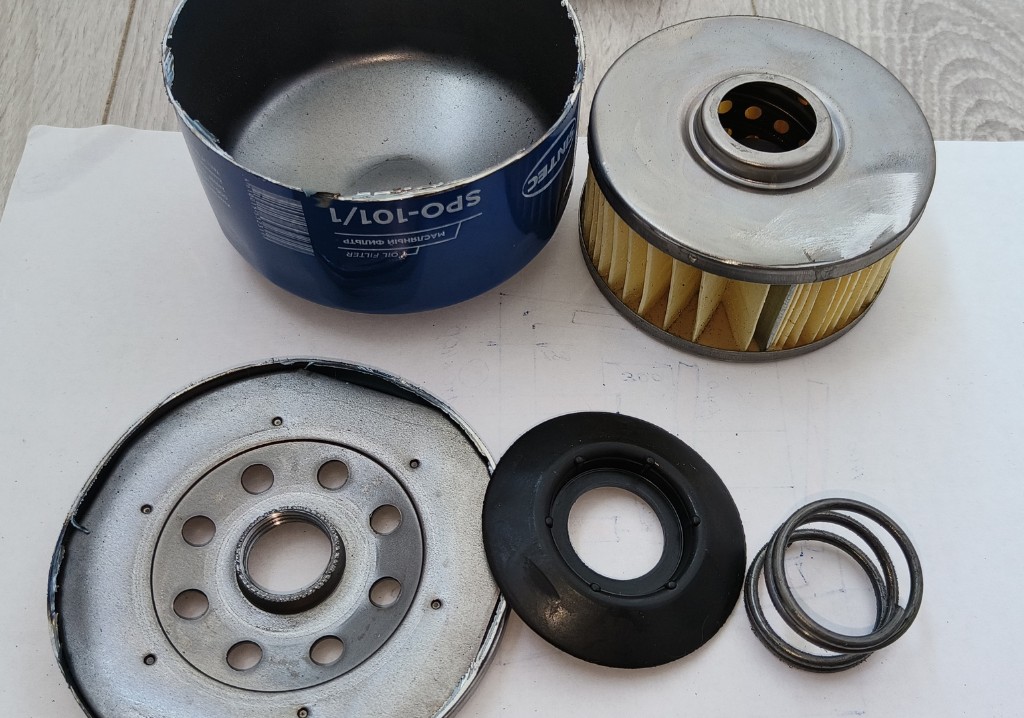

Обратный клапан из недубеющей на морозе резины, назовем материал 100% силикон.
Поджат катушкой в закрытом состоянии. Должно быть герметично.
НО! Пространства для открытия обратного клапана почти нет. Наверное где-то щель 1 мм есть, не более.

Перепускной клапан из пластика. Ходит в седле с заеданиями, весь его перекосоёживает.
Давление срабатывания ниже нормы в 1,0 атм.
Туба среднего качества. Опасных элементов нет.

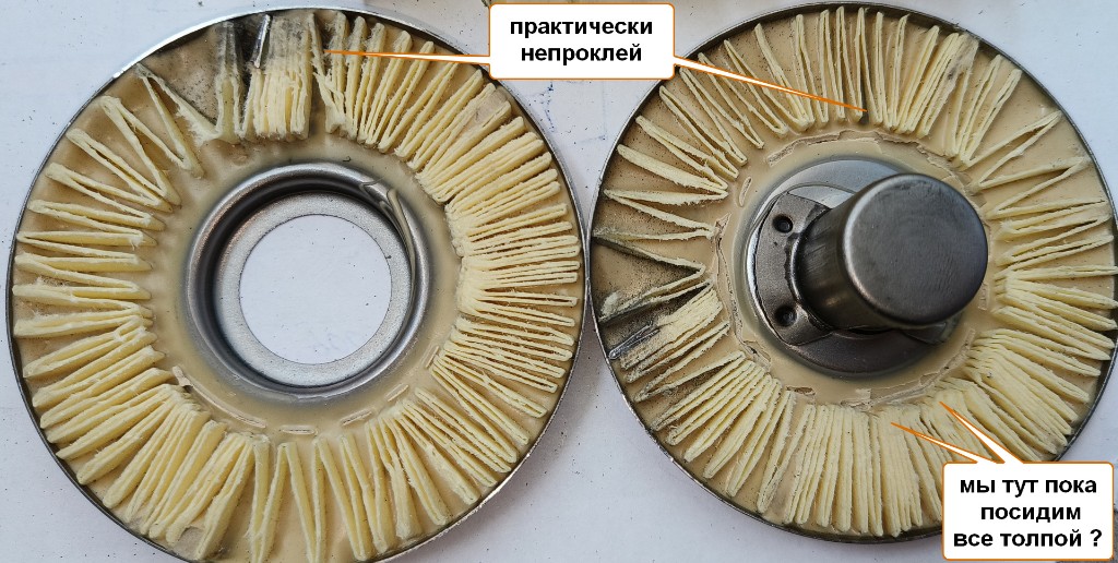

Заливка герметиком очень посредственная. Есть минимальный непроклей.

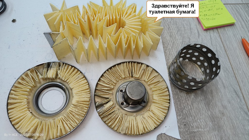

Бумага гавно. Такой тонкой туалетной бумаги я еще не встречал.
Всего 0,20 мм.
Укладка бумаги ужасная. Где-то густо, где то пусто.
Причем где густо там вообще комок бумаги просто и вся эта площадь фильтрации 726 см2 это просто рассчетный параметр, на деле много меньше.
Всего 0,20 мм.
