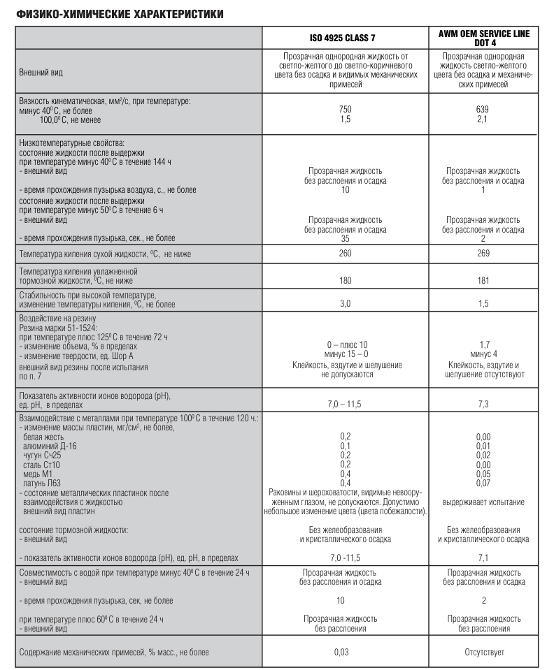

Новинка на рынке тормозных жидкостей - AWM OEM Service Line DOT4 class 7
оф.страница продукта https://tosol-sintez.ru/catalog/tormozn ... 4-class-7/
Это уникальный продукт, который соответствует новейшему стандарту для тормозной жидкости — ISO 4925 class 7.
Он специально создан для автосервисов и СТО с учетом последних разработок и специальных требований для автомобилей с электронными системами стабилизации ABS, TSC, ESP, ASC.
Ключевые показатели вязкости и температуры кипения жидкости превосходят современный отраслевой стандарт DOT 4.7.

Исходя из требований стандартов, то у DOT 4 Class 7 температуры кипения как у DOT 5.1, а по вязкости при минус 40, то показатели как у DOT 4 Class 6
Таким образом DOT 4 Class 7 не уступает DOT 5.1 и может работать при очень низких температурах
