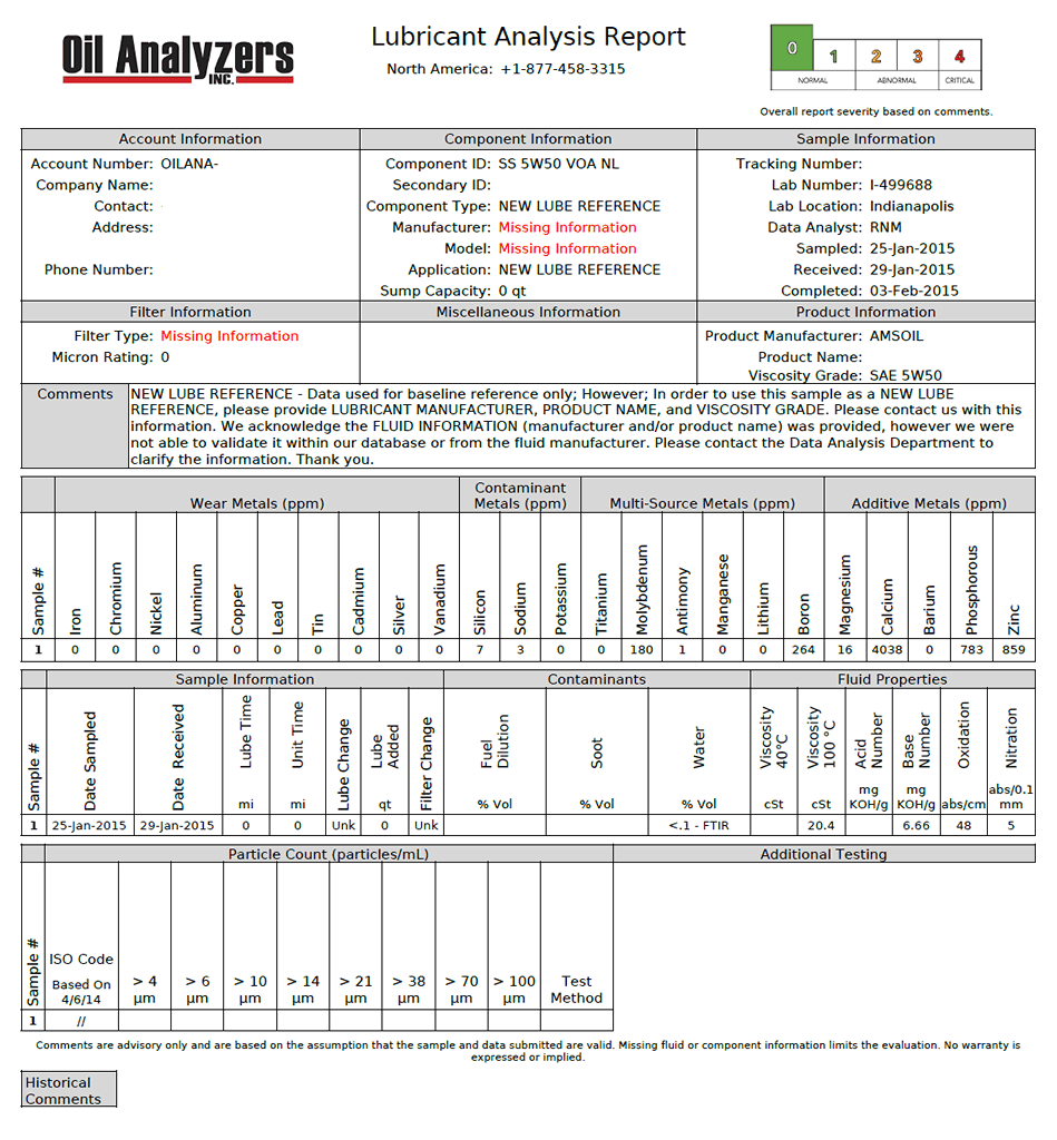

Amsoil Signature Series 5W-50 SN свежее [Oil Analyzers, INC]
- Сообщения: 19751
http://www.amsoil.com/shop/by-product/m ... motor-oil/
Комментарий:
1) в SAE J300 высокотемпературная вязкость укладывается
2) 6,66 TBN в анализе явно ошибочные, т.к. детергента Кальция под 4038 ppm
3) Сукцинимид бора, ориганический модификатор трения в виде молибдена - отличный противоизносный пакет.
4) Параметр окисления явно говорит о наличии эстеров в масле. Порядка 5%.
В итоге имеем хорошее спортивное масло для горячих двигателей эксплуатируемых в африке
Код AMRQT
Оф.страница продукта Комментарий:
Код AMRQT
При этом еще и фосфора меньше 800. Непонятно, зачем столько кальция...
Странное масло...Са по самые помидоры (зола я подозреваю под 1.6), а TBN всего 6.6...как по мне M1 лучше.
Или может ошибка в анализе.
Да ясно, что TBN там не 6, а скорее 16. Интересная "пятидесятка", берегущая катализаторы низким содержанием ZDDP. Гонщеги, как основные потребители подобных несуразных вязкостей, думаю, не оценят.
Отправлено спустя 1 минуту 23 секунды:
Но Amsoil конечно, радует. Это вам не ксенум с бардалем и тем более не мотюль с якко, это действительно интересные продукты на синтетических базах.
Кто вам сказал что оно гоночное? У нас как обычно, видим вязкость больше чем обычно...все значит для гонщегов...Его можно прекрасно лить в БМВ "М" серии.
Можно, но зачем? С тем же успехом можно использовать 5w-40 или 10w-40.
- Сообщения: 19751
12,6 TBN по PDSmikong писал(а): Са по самые помидоры (зола я подозреваю под 1.6), а TBN всего 6.6
Смысл с том, что эта вязкость для старых моторов. Такую вязкость посоветуют в любом магазине, когда скажешь что у тебя 20-ти летний доджveles писал(а): зачем столько кальция...
Американцы любят перекатывать интервалы, движки соответственно засранные.
А тут ты заливаешь Amsoil и бац, ГБЦ начала отмываться от шлама. Человек сразу лезет на форум БИТОГ и пишет какое чумовое масло
Отправлено спустя 1 минуту 10 секунд:
Вот именно, оно не гоночное.mikong писал(а): Кто вам сказал что оно гоночное?
У амсоил есть спец.серия гоночных масел Доминатор
Яркий пример Amsoil DOMINATOR Synthetic 10W-30 Racing Oil свежее [Oil Analyzers, INC]
А кто сказал, что оно гоночное? Речь о гонщегах, летающих на чипованных ВАЗах, лансерах и прочих шкодах по дорогам общего пользования, не понимающих, что 5w-50 через тысячу-две км превращается в 5w-40 и то, что качественная "сороковка" будет предпочтительнее.
- mox111
- Сообщения: 3643
- Откуда: Москва
- Имя: mox
- Масло: 68037-01-4 )))
класс)))с таким noack можно смело катать с любыми катализаторами (если двиг не убит)),жалко вспышки не видно,вот блин,хотел про 10-30 написать,а тут уже 5-50)
