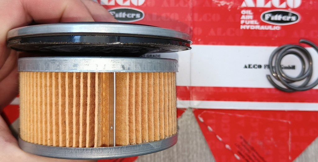

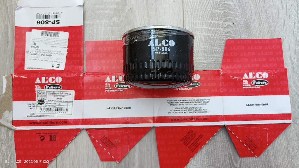

Распил масляного фильтра ALCO SP-806
Цена 290 руб
Применимость - ВАЗ
Фото без пережатия https://disk.yandex.ru/d/U3x0BUE6apJheg

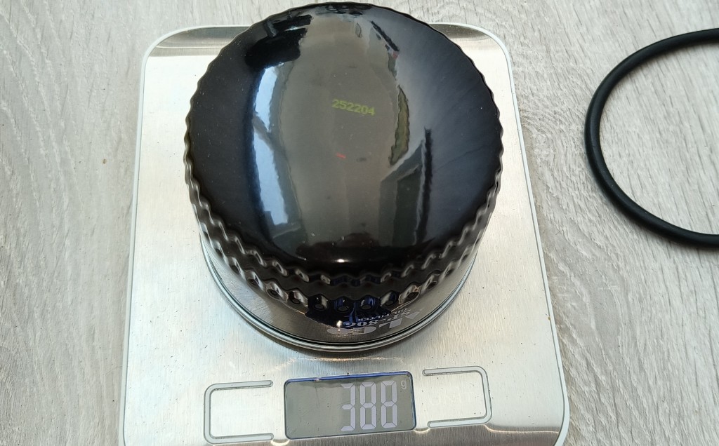

Вес фильтра 388 грамм
Диаметр 93,3 мм
Высота 71,5 мм
Уплотнение 63-71 мм
Резьба 3/4"
Усилие открытия перепускного клапана 1,85 кг, диаметр седла 1,25 см, давление срабатывания 1,51 атм

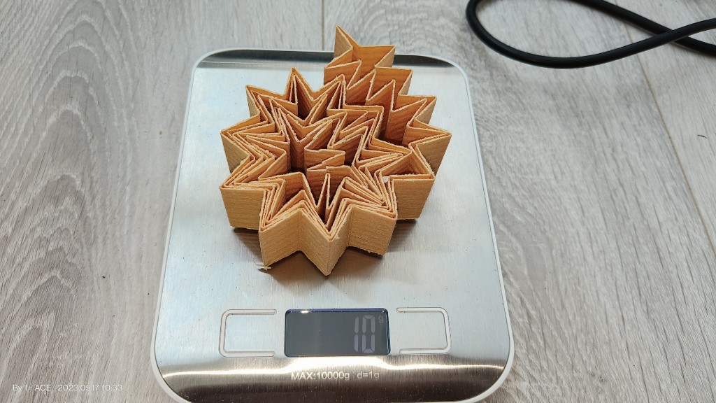

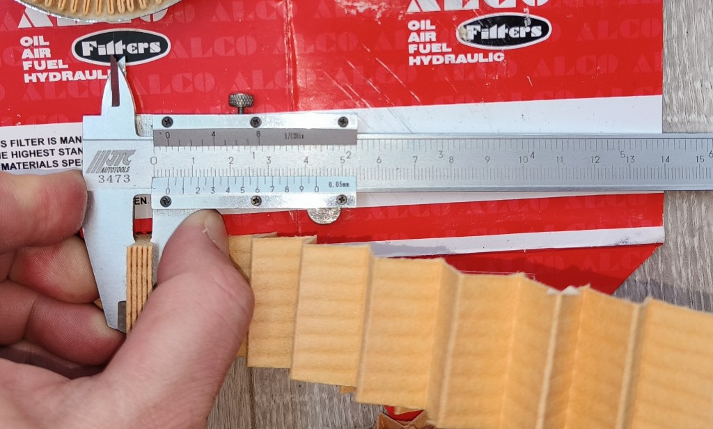

Площадь фильтрации 749 см2, толщина бумаги 0,37 мм, вес бумаги 10 грамм, плотность 0,361 г/см3
Резьба выполнена хорошо, профиль чистый, торец без заусенцев.

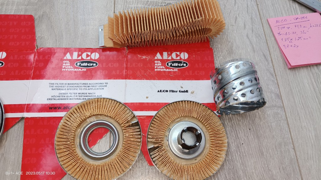

Обратный клапан из немного дубеющей на морозе резины, назову для простоты понимая этот материал 50% силикон.
Поджат катушкой в закрытом состоянии но не очень внятно, преднатяг на закрытие небольшой. Клапан еще немного имеет возможность елозить из-за большого отверстия.
Пространство для открытия клапана есть.
Более детально как это выглядит в видео ниже.
Узел не очень понравился, как в KOLBENSCHMIDT 50 013 200 в целом. Но в Кольбене похуже материал клапана.
Давление перепуска отличное, клапан из резины. Поджат пружиной через шайбу.
Заливка герметиком хорошая, равномерный толстый слой.
Герметик опять же получше чем в кольбене тактильно, более эластичный и не зернистый чтоли. Сложно описать буквами физ. свойста )
Туба нормальная, опасных элементов нет.
Бумага чуть тоньше чем в среднем по больнице и составляет 0,37 мм
Но вес 10 грамм что нормально.
Тактильно бумага качественная, ничего плохого сказать про нее не могу.
