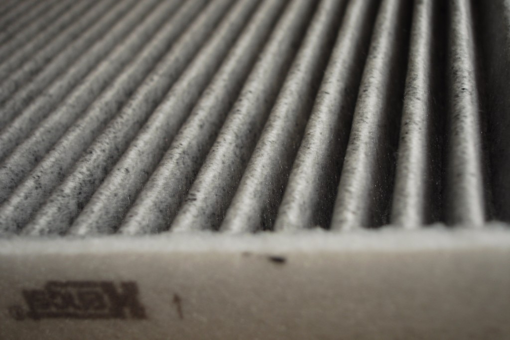

Увидел, что фильтры Hengst стали стоить приемлемых денег (раньше, помнится, стоили как Mann/Mahle/Bosch), взял на попробовать.
Hengst E2915LC, сделан в Польше, артикулов OEM на коробке почему-то нет, только аналоги: Bosch 1 987 432 320, Fram CFA9846, Knecht/Mahle LAK131, Mann CUK 2226.
Судя по весу фильтра (всего 63 грамма), всем вышеперечисленным он не конкурент, угля там - кот наплакал, но в остальном фильтр не вызывает нареканий.

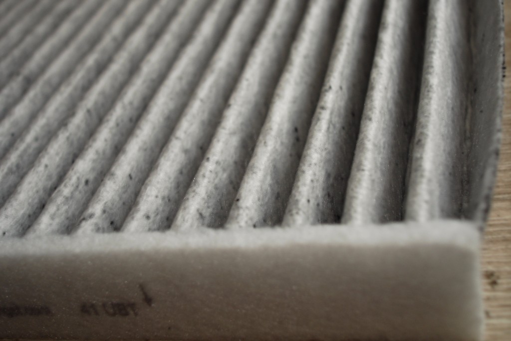

Боковины обиты войлоком, а не поролоном, конструкция жёсткая и не хочет скручиваться. Толщина фильтрующего материала 0,9 - 1,1 мм (местами, видимо, всё же встречаются частички угля), обе стороны почти одинаково шершавые, но наружняя сторона светлее внутренней и, возможно, чуточку рыхлее.
Ну и пара курьёзов: в коробку вложена схематическая инструкция, как менять фильтр в машине, но на ней не показано, какой стороной его надо ставить :D
Стрелки указывают направление воздуха, но вместо надписи Air flow ненесена загадочная фраза 41 UBT :)
