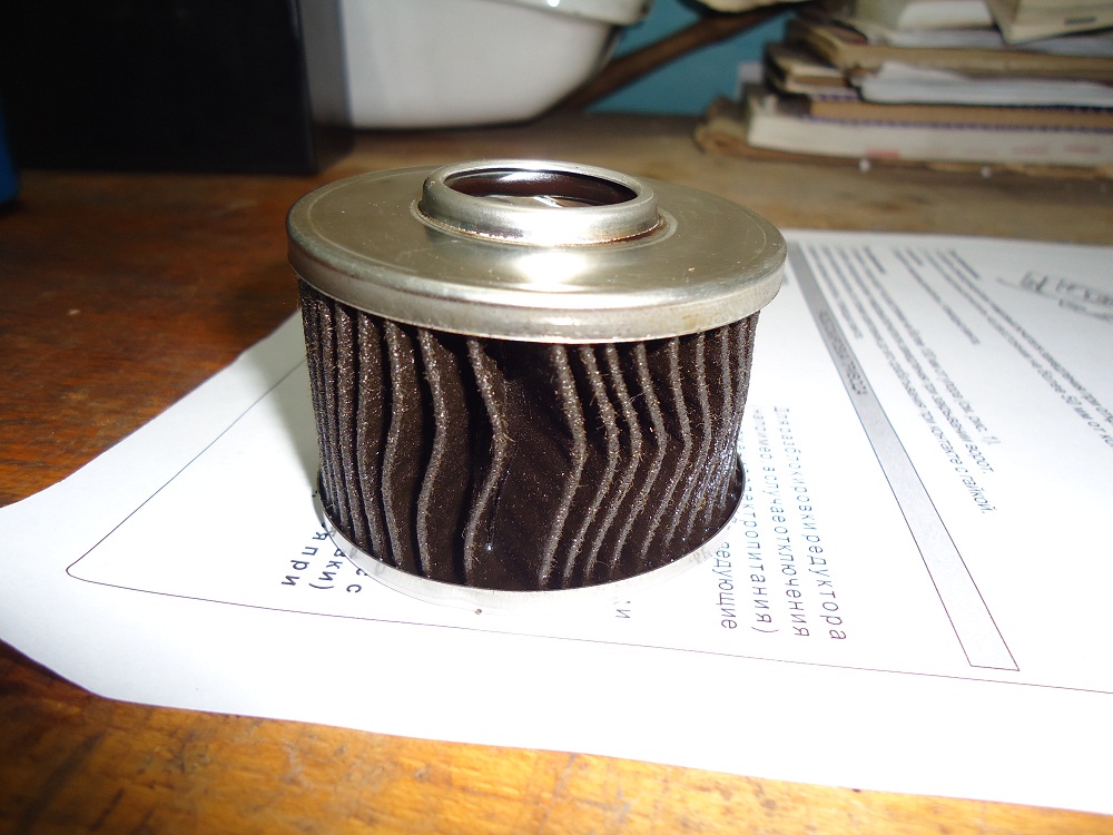

а как его перекосило если внутри металлическая трубка ?
Сообщения: 19746
Масляные фильтры - AMD
впечатление, что гармошка сложилась... т.е. складки слиплись. Либо материал неправильный, либо перепускной на слишком высокое давление настроен.

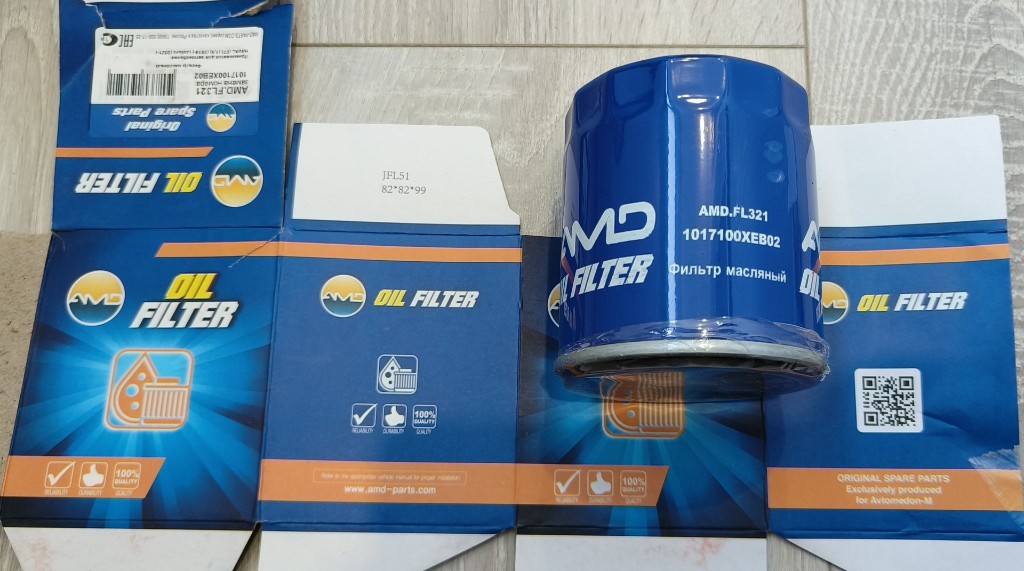

Распил масляного фильтра AMD AMD.FL321
Цена 309 руб
Фото в архиве без пережатия https://disk.yandex.ru/d/-zSFnZMuSFPnLA
Диаметр 76,0 мм
Высота 92 мм
Вес 301 грамм
Резьба М20х1.5

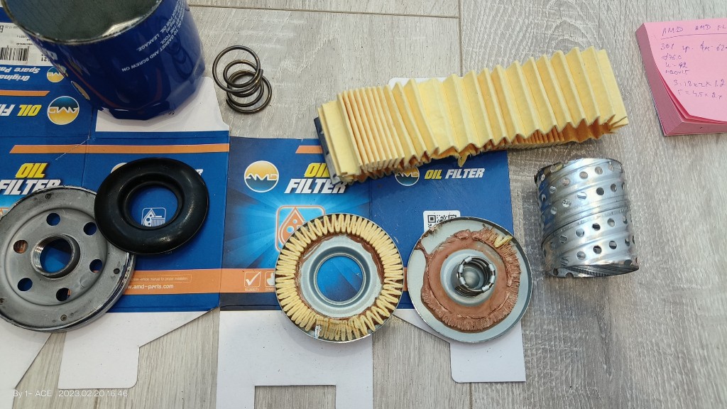

Уплотнение 62-72 мм
Усилие открытия перепускного клапана 1,8 кг, диаметр седла клапана 1,2 см, давление перепуска 1,59 атм

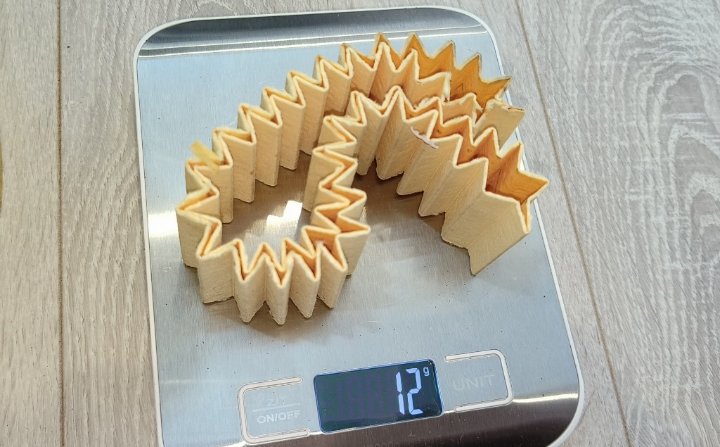

Площадь фильтрации 531 см2, толщина материала 0,60 мм, вес бумаги 12 грамм, плотность 0,376 г/см3
На фильтре отсутствую какие либо даты выпуска, плохо конечно когда нет батч-кода.
Как вот компании понять какая смена и какая линия допустила брак.
Хотя если фильтра все такие, то какая им разница ))))
Резьба обработана, заусенцев нет
Обратный клапан сделан из немного дубеющей на морозе резины, назовем такой состав 50% силикона.
Катушкой особого поджатия в закрытом состоянии не наблюдается. Резина просто лежит на посадочном месте. Герметичность под вопросом.
Пространство для открытия клапана есть.
Перепускной клапан из металла, напрашивается резиновая шайба как в нормальных фильтрах, но тут решили съэкономить.
Давление перепуска хорошее и составляет 1,59 атм.
Посмотрите прошлые распилы, по-моему компания поработала над этим вопросом.
Заливка герметиков провальная, полное фиаско.
Бумага с одной стороны просто не проклеена.
тут масло будет идти всегда в обход бумаги.
Центральная туба среднего качества, есть облой, но опасных элементов способных отвалиться и полететь в двигатель нет.
Фильтрающая бумага отличного качества, уровень МАНН и Мале. Толщина 0,60 мм, структура очень качественная.
Да уложена в очень неглубокие складки, да очень низкая площадь фильтрации.
Наверное купили дорогую бумагу для презентации, показать что вот какие мы молодцы использовали шведскую бумагу Ahlstrom Munktell, но мы копаем глубже и видим все :)
Общая оценка 1
Не рекомендован к покупке
