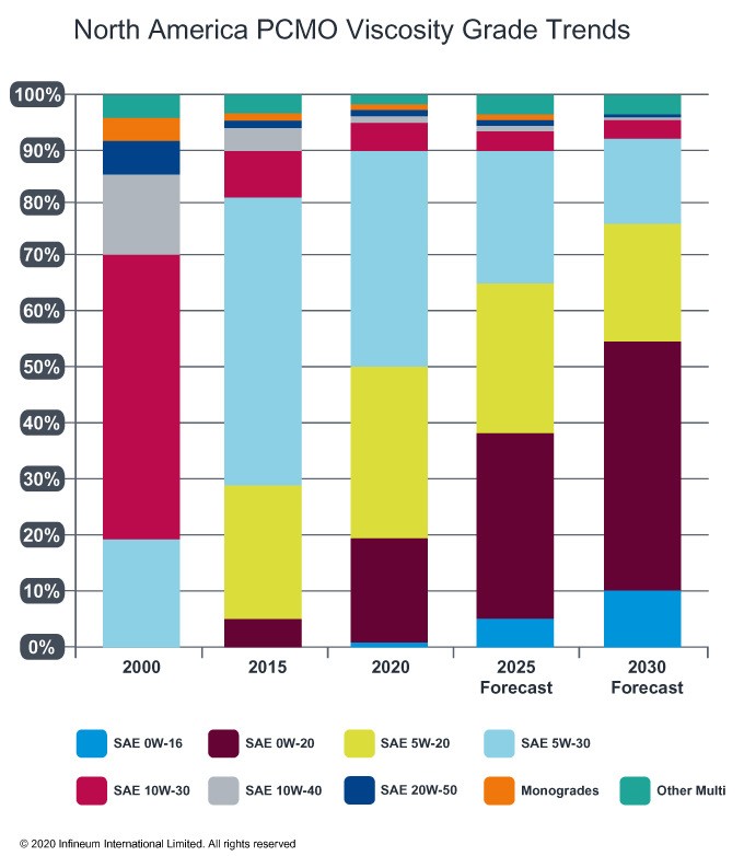

0W20 в США и Азии тоже у обывателя были фобии - т.к. миф про толщину и защиту там тожде есть, медленно но уверенно 20 ка вытеснила 30 ку, и сейчас оно в большем объеме используется чем 30 ки. Маловязкие это 0W8, 0W16. Кстати 0W16 уже вовсю используются в качестве основного и безальтернотивного масло ля Тойота, Ниссан и пр.
Избыточной густотой ты не нанесешь вреда типа 15W40 , но 5W30, 5W40 HTHS > 3,5 это сложное масло, летом такое точно не лучше чем 15W40 на хорошем пакете присадок. Но и W30 вреда не нанесет, это достаточная вязкость для большинства даже для горячих моторов. Много примеров напр в горячий мотор ЕР6 заливали ilsac W30 и даже W20 и все нормально.
Я так понимаю вы переживаете за то что у вас там какой то наркоманский теплообмениик и горячее масло - но это ничего не меняет. Если ты зальешь более загущенное масло напр 0W30 HTHS > 3,5 то никакой защиты это тебе не добавит. Чем менее загущенный ilsac 0W30 у которого HTHS ~ 3,0-3,2 Если ты переживаешь за температурный режим масла, то имеет смысл заморочится переделкой теплообменника - читал что есть какие-то варианты переделок теплообменника, управление термостата и т.п. и спать потом спокойно заливая любое масло.

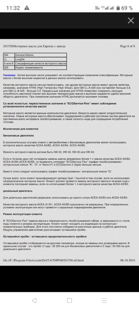

Если следовать инструкции Z18XER, то допускается dexos1, dexos2, ACEA A3/B3, A3/B4, C3. По API SM или SN. SAE 0,5,10W30,40. Только ACEA A1/B1 или только
A5/B5 запрещается, цитату я приводил уже ранее.
Для 30-го класса вязкости по SAE HTHS не 2,9 минимум?
И цитат надергаю еще: В классификации API для легковых категорий масел (SL/SM/SN/SP) значение HTHS должно быть больше или равно 2,6 мПа·с. ACEA A3/B3, С3 - HTHS 3,5 мПа·с.
Такой прям широкий разброс HTHS.

Zulu писал(а): 16 фев 2023, 21:12 Если следовать инструкции Z18XER, то допускается dexos1, dexos2, ACEA A3/B3, A3/B4, C3. По API SM или SN. SAE 0,5,10W30,40. Только ACEA A1/B1 или только
A5/B5 запрещается,
Не запрещается лить А5B5 ,A1B1,A3B3, A3B4 только для бензиновых двигателей. На сайте есть информация на данную тему.
