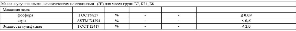

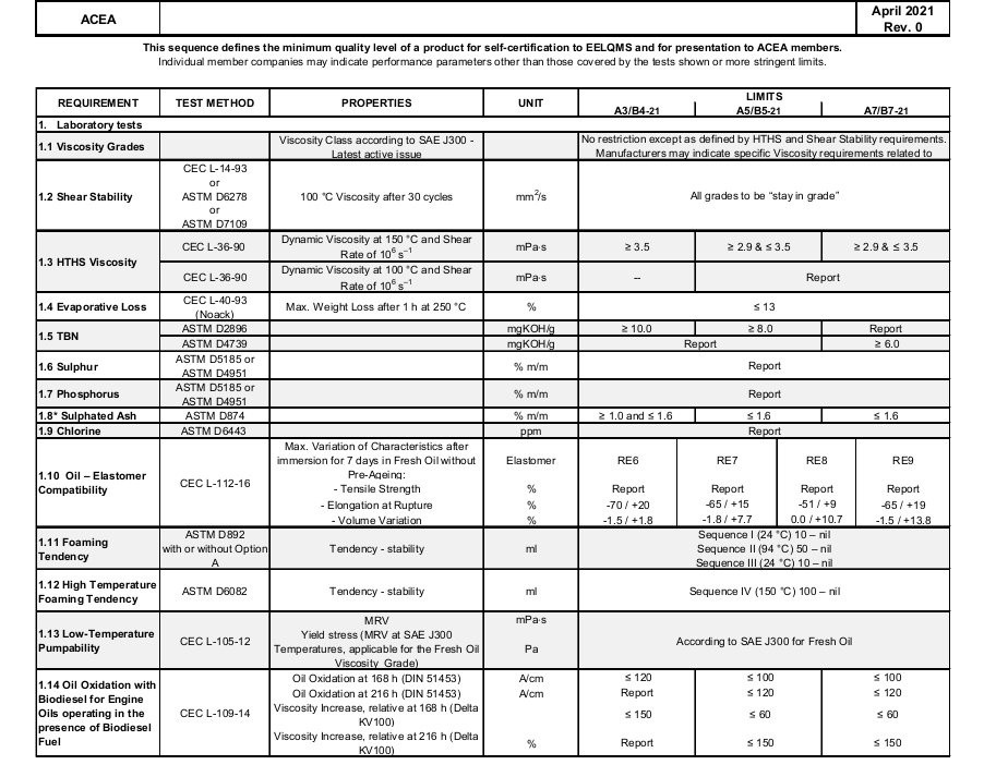

Gubkin писал(а): 31 янв 2023, 14:01 Какие-то древние требования по зольности хотя бы
Согласен, отстаем... ;)
ACEA 202104-00.jpg (171.94 КБ) 3965 просмотров
В ААИ есть дополнения к озвученой части, да и касаются эти требования бензомоторов.
Ни одно масло пока не вписалось по факту в эти показатели...
Для дизелей своя история, но легкие дизели в стране не выпускают... Невозможно сформулировать требования под то, чего нет...
Деструкция загущающей присадки по методу ЯМЗ мало кто проходит вообще. Разработана с учетом проблем газомоторов...

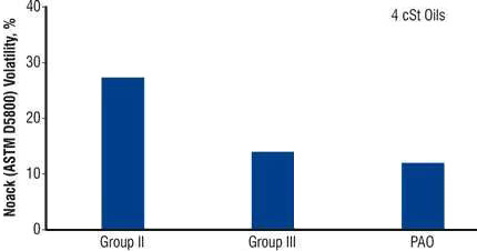

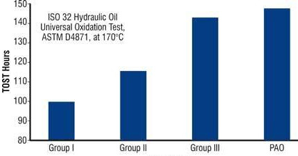

ААИ008 «Метод оценки влияния циклических пусков-прогревов двигателя в условиях низких температур на свойства масел»
Не буду называть участников, но если память не изменят, одно из испытаний при отработке метода закончилось разрушением двигателя (минеральное масло). Порядка 40-ка пусков (от -25грС)..., что вполне характерно для большого количества регионов страны.
Этой же проблематикой занимался Эвоник Хоршам. Сейчас не знаю.
Нравится жарить масло - не вопрос, но только двигатель, это не совсем сковородка... или совсем не сковородка.
Если будешь жарить базовые масла, ничего там интересного не увидишь, кроме того, что минеральные масла проигрывают синтетике. Собственно "прожарка" товарных масел в большей мере влияет на другие компоненты ... "загущенные масла"
Испаряемость базовых масаел по Noack.jpg (24.33 КБ) 3876 просмотров
устойчивость к окислению.jpg (29.24 КБ) 3876 просмотров
