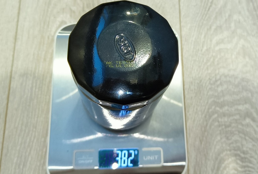

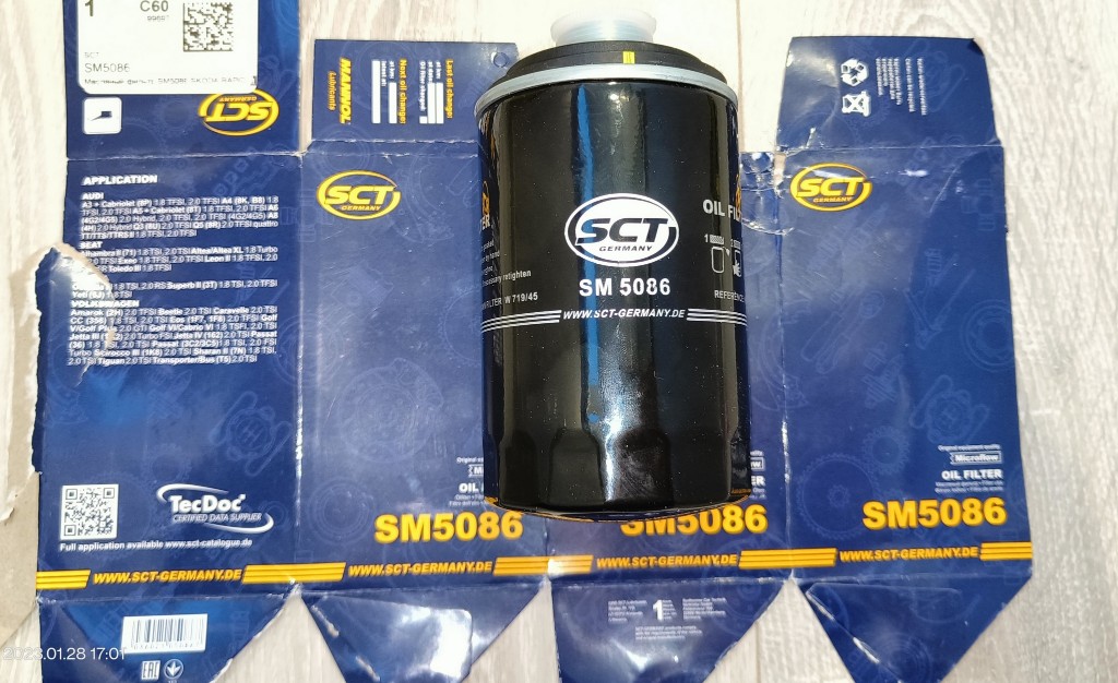

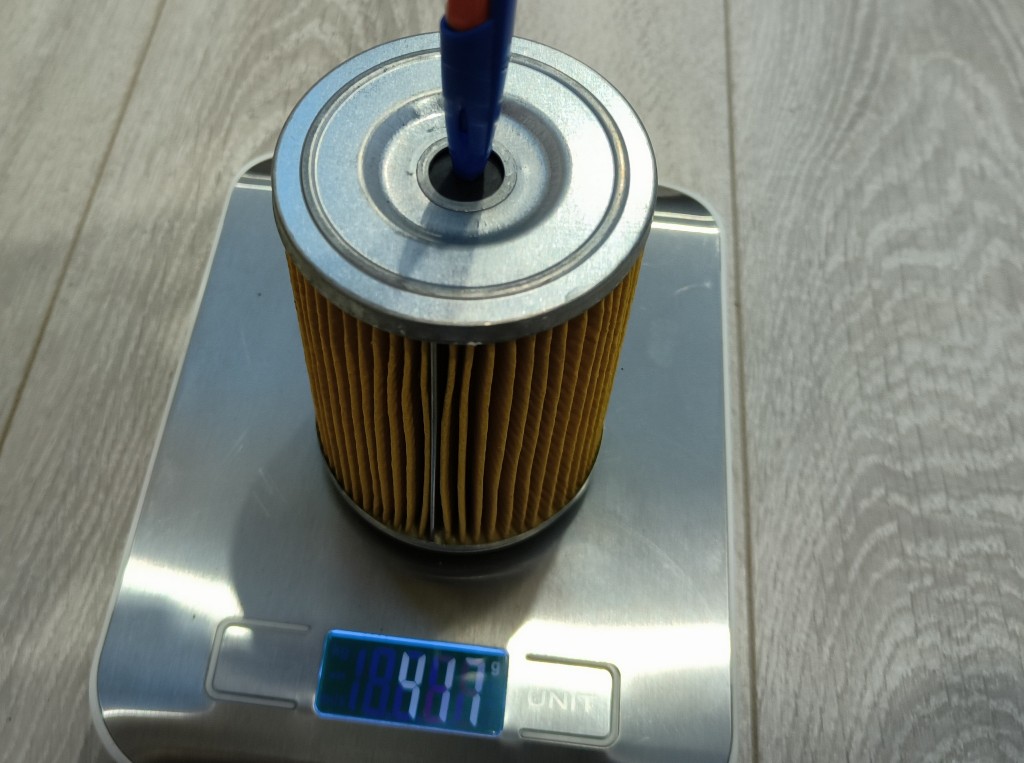

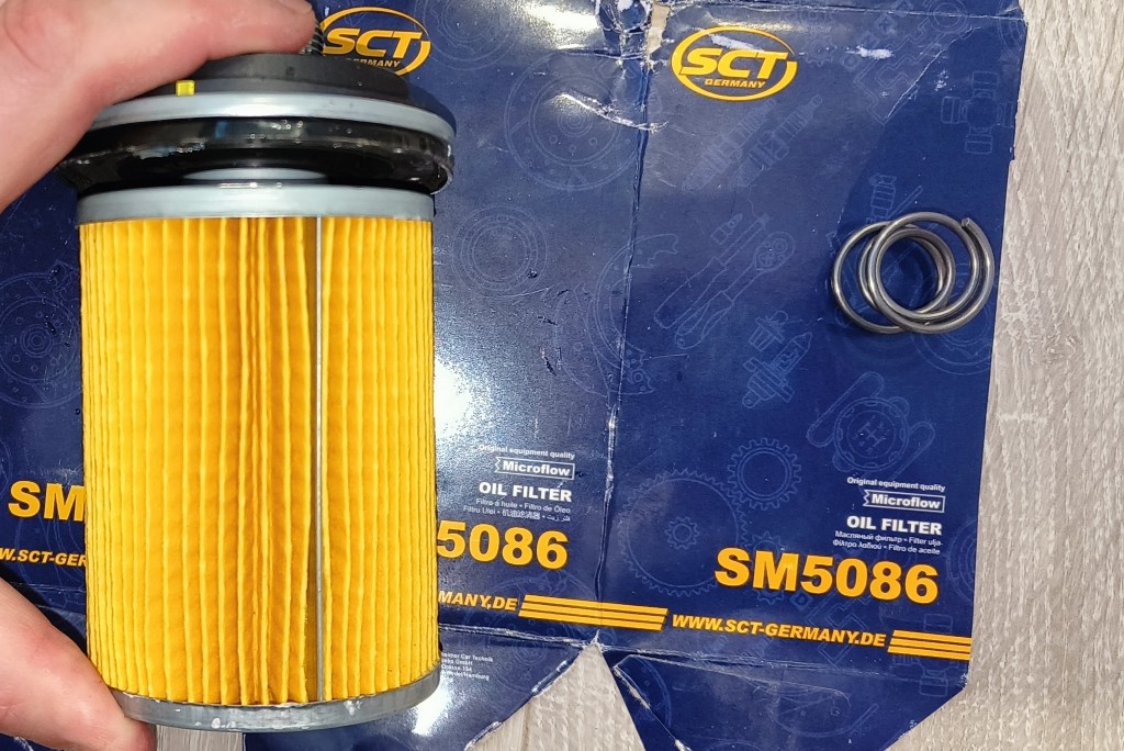

Распил масляного фильтра SCT SM5086
Цена 585 руб
Фото в архиве без сжатия https://disk.yandex.ru/d/AsA2TeerYG0r6Q
Вес фильтра 382 грамм
Диаметр 76,0 мм
Высота 120 мм (с втулкой 140 мм)
Уплотнение 62-71 мм
Резьба 3/4" на М27х1.5
Усилие открытия перепускного клапана 0,45 кг, диаметр седла 1,35 см, давление срабатывания 0,31 атм

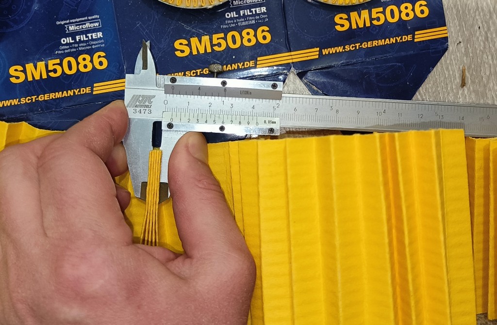

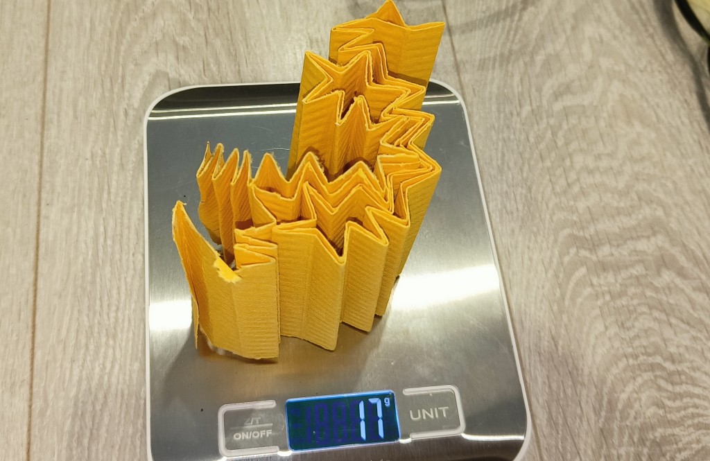

Площадь фильтрации 1243 см2, толщина материала 0,29 мм, вес бумаги 17 грамм, плотность 0,472 г/см3

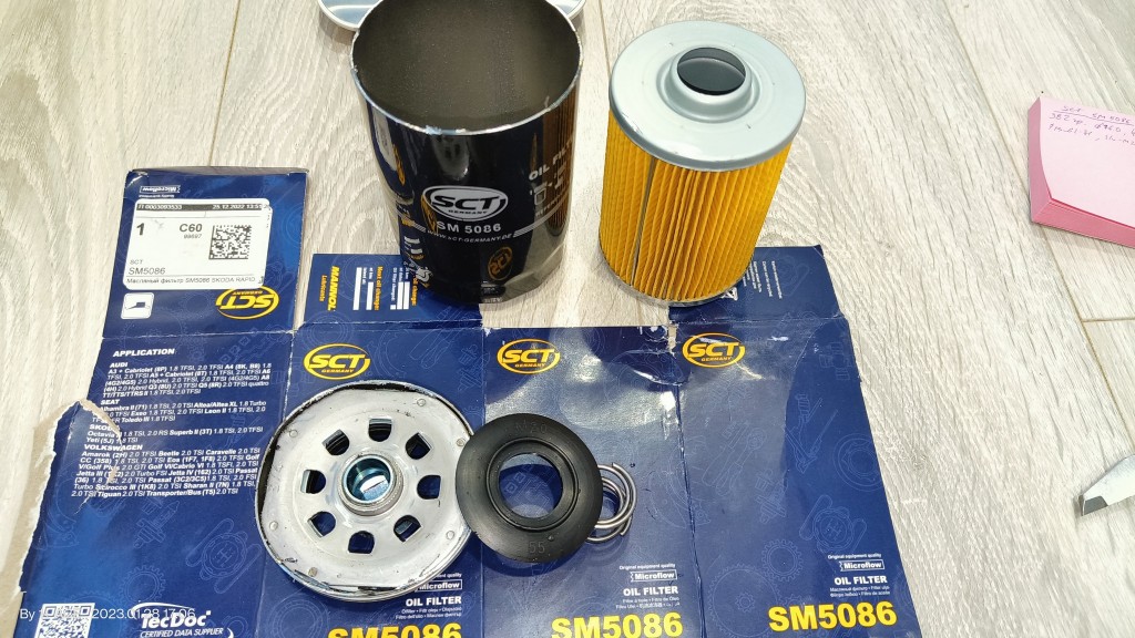

Фильтр имитирует МАНН по некоторым моментам
- закатка корпуска с 4 выступами
- резинка уплотнительная с желтой полоской
- накатка на уплотнительной резинке
Еще бы белый силиконовый клапан поставили и можно выдавать фильтр за МАНН. Сильно затрутнит верификацию даже у бывалых )

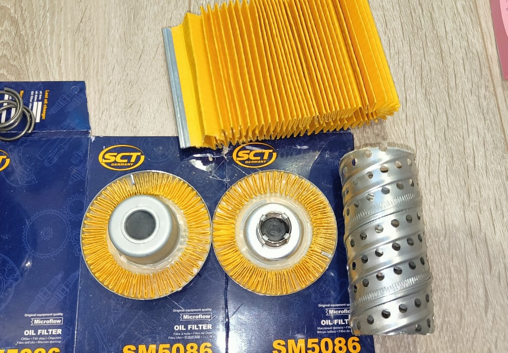

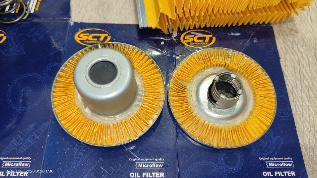

Резьба имеет с обратной стороны мехобработку, заусенцы почти удалены.
Обратный клапан основной на впуске масла резина, дубеет в -20С прилично.
Клапан сидит на катушке как-то не так, разные диаметры, болтается все.
Герметичности думаю не будет.
Перепускной клапан из пластика, давление срабатывания крайне низкое и составляет 0,31 атм, при норме для данного типоразмера 2,5 атм.
Центральная туба с опасными заусенцами.

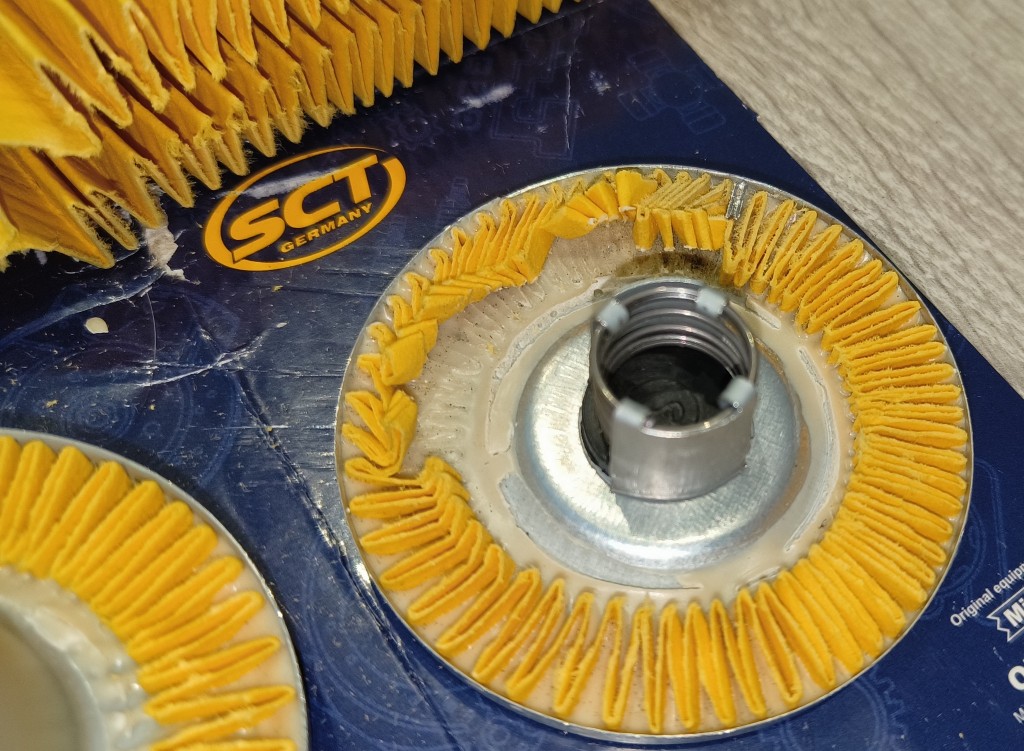

Герметик нанесен крайне бедно, есть непройлей приличный.
Просто провел пальцем по бумаге и можете увидеть на фото последствия.
Бумага какая-то не правильная, слишком тяжелая для своей площади, отсюда такая плотность в 1,5 раза больше обычной бумаги.
Она как влажная, плотная, дешевая и очень тонкая. Что-то тут не так.
Толщина 0,29 мм это антирекорд типоразмера МАНН 719/45
Общая оценка 1
Фильтровать это изделие не будет.
