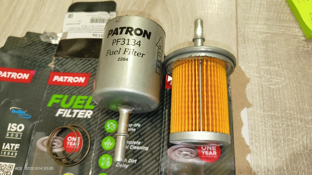

Распил топливного фильтра PATRON PF3134
Цена 247 руб
фото без сжатия https://disk.yandex.ru/d/5DV02JWHaTvBow

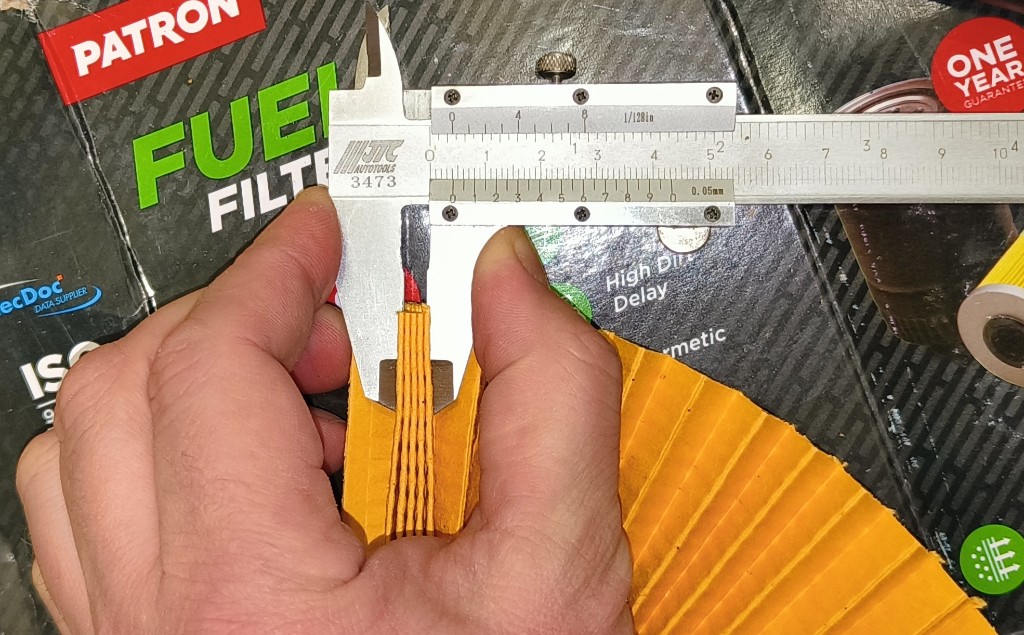

Вес фильтра 148 грамм
Диаметр фильтра 55,5 мм
Высота 79 мм (163 мм со штуцерами)
Диаметр штуцеров 7,93 мм
Площадь фильтрации 556 см2, толщина материала 0,38 мм, вес материала 8 грамм, плотность 0,379 г/см3
Фильтр прям удивил для своей цены

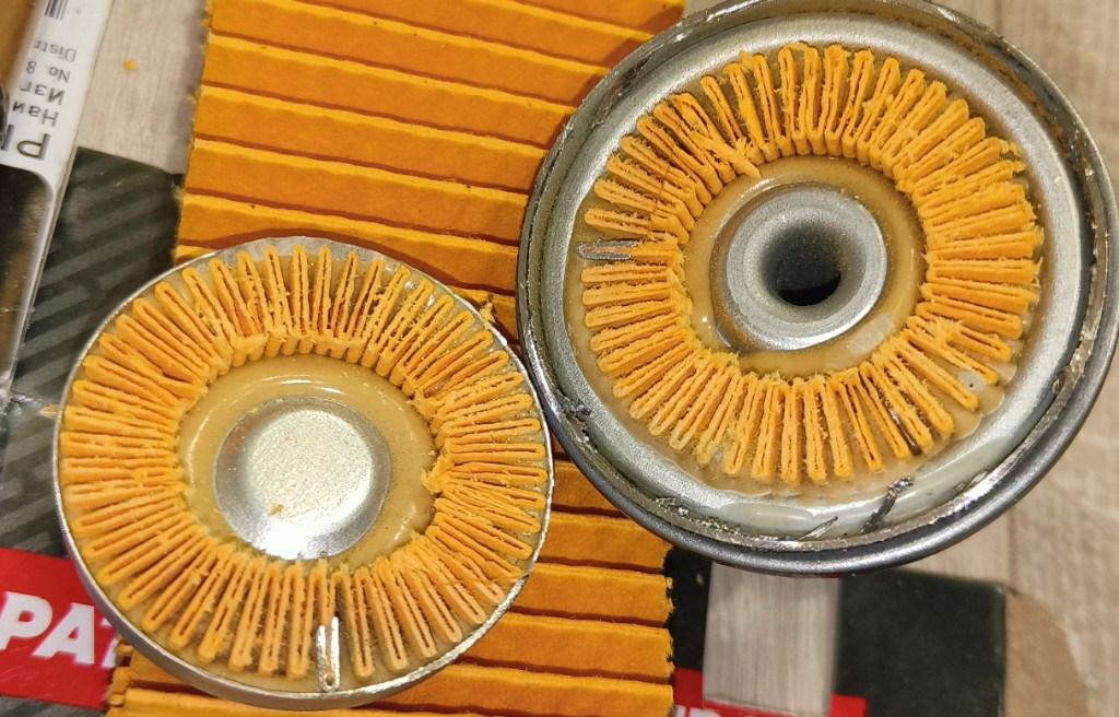

Есть подпорная пружина
Нормальный фильтрующий материал
Герметик вязкий, упругий, не отваливается от донышек
Складки равномерные, уложены часто...
Вообще не единого косяка не замечено, отличный фильтр!

герметик не отваливается, материал толще!
