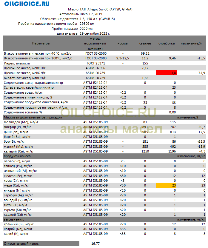

Масло: TAIF Allegro 5w-30 (API SP, GF-6A)
Автомобиль: Haval F7, 2019, РКПП
Двигатель: 1,5, 150 л.с. (GW4B15)
Наличие чип-тюнинга: нет
Общий пробег на одометре на момент слива масла: 29309 км
Пробег на масле: 6200 км
Моточасы: нет инф.
Объем заливаемого масла: 5 л
Доливки масла: нет
Срок эксплуатации: 2,5 месяца
Период эксплуатации: 11.06.2022 - 28.08.2022
Регион эксплуатации: Москва, МО- Краснодарский край
Автозапуск: нет
Предпусковые подогревы: нет
Топливо: Роснефть - 95 pulsar, Лукойл - 95 экто
Режимы: 40% город , 60% трасса.
Фильтр масляный: 1017100XEB02
Фильтр воздушный: CLLVQQ (АлиЭкспресс)
Что было до этого масла: Total Quartz INEO FIRST 0W-30 (C1/C2, WSS-M2C934-B)
Топливные присадки: нет

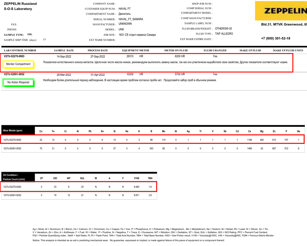

Отработка с авто человека с ником Алексей +7 916 *** 0590
бланк лаборатории

с Хавейлов 2.0 анализов уже нормально набралось, а вот с 1.5 это пока только второй анализ после Shell Helix Ultra ECT C2/C3 0W-30 отработка с Haval F7 1.5Т после 5700 км [oilchoice]
- топлива двигатель 1.5 не льет, уже какая никакая статистика есть
- щелочное 1,8 ед.TBN говорит о том, что масло заменено вовремя. Что-то лаба в этот раз похоже жестит, сначала анализ с щелончым 0,0 вышел, может и тут занижение, хотя конечно маловероятно.
Хотя конечно для трассы 60% хотелось бы щелочное увидеть повыше.
- окисление 33 в масле от эстеров которые присутсвутуют в TAIF Allegro 5w-30
- по нитрации маслу так вообще не доставлось, почти свежее
- по присадкам прям хорошее соответствие со свежим маслом из другого анализа другой вселенной. ТАИФ стабилен.
- металлы износа если не брать в рассчет медь 23 ППМ то отличные.
Вложу картинку под спойлер чтобы посмотрели каких размеров там масляный теплообменник, видимо он и насыщает масло медью. Были бы вкладыши - вылезли бы такие металлы как олово, свинец, алюминий всем скопом.

Gubkin писал(а): 02 сен 2022, 13:40 Срок эксплуатации: 2,5 месяца
Промывочный интервал получился. Масло еще живое. Но Таииф пока темная лошадка.
Gubkin писал(а): 29 сен 2022, 11:02 окисление 33 в масле от эстеров которые присутсвутуют в TAIF Allegro 5w-30
Лось писал что они какие-то нестандартные для PCMO эфиры льют, сибуровские, не пропадать же своей продукции пригодилась. :popcornn: Офпред емнип подтвердил.
