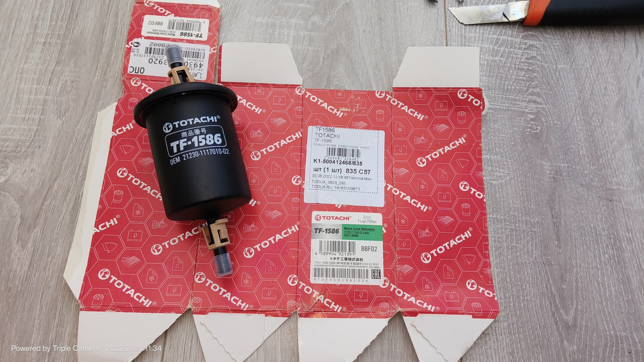

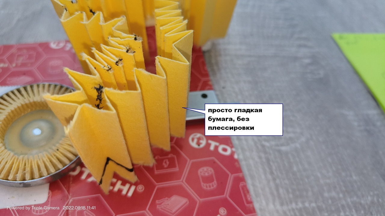

Распил топливного фильтра Totachi TF-1586
Цена 335 руб
фот она диске https://disk.yandex.ru/d/7XWBKrLw6EvJTQ
галерея https://postimg.cc/gallery/6vVJZSC

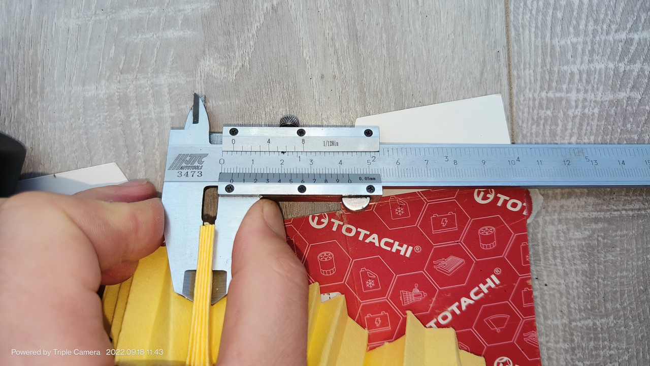

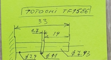

Диаметр фильтра 55 мм
Высота 79 мм (155 мм со штуцерами)
Вес фильтра 83 г.

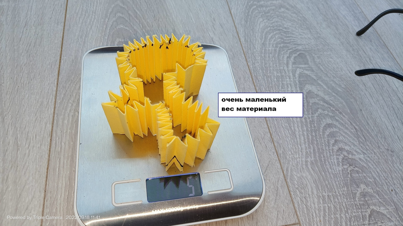

Вес материала 5 г, толщина 0,37 мм, площадь фильтрации 468 см2, плотность материала 0,289 г/см3 - самый низкий показатель в таблице (позже будет оформлена)

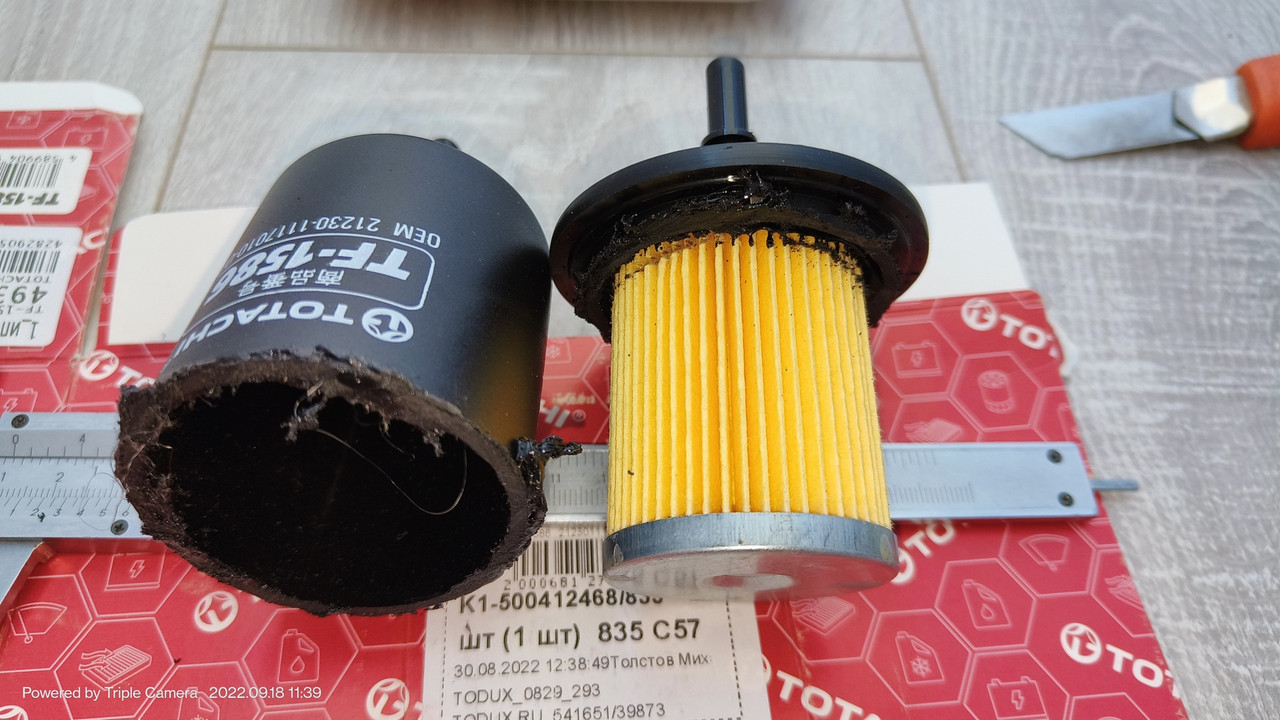

Первое что удивило - бумага неправильная. Как у подделок. Полностью отсутствует плессировка, гладкая как лист обычной бумаги А4.
Тотачи вы там что, всем чтоли ?
С одной стороны герметиком бумага залита отлично, а с другой почти непроклей. Очень тонкий слой как в ALCO SP2060. Но там по крайней мере бумага хорошая.
5 грамм бумаги это тоже самый низкий показатель, хуже только IBERIS IB773026
Общая оценка 3-
В общем такой фильтр ставить крайне не рекомендуется!
