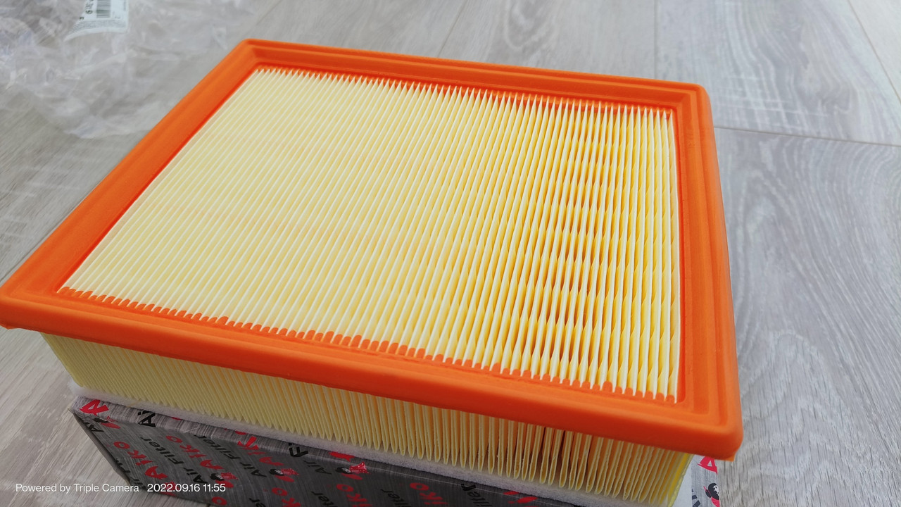

Не ожидал такого от фильтра за цену вдвое меньше конкурентов
Какая-то немыслимая халява :)

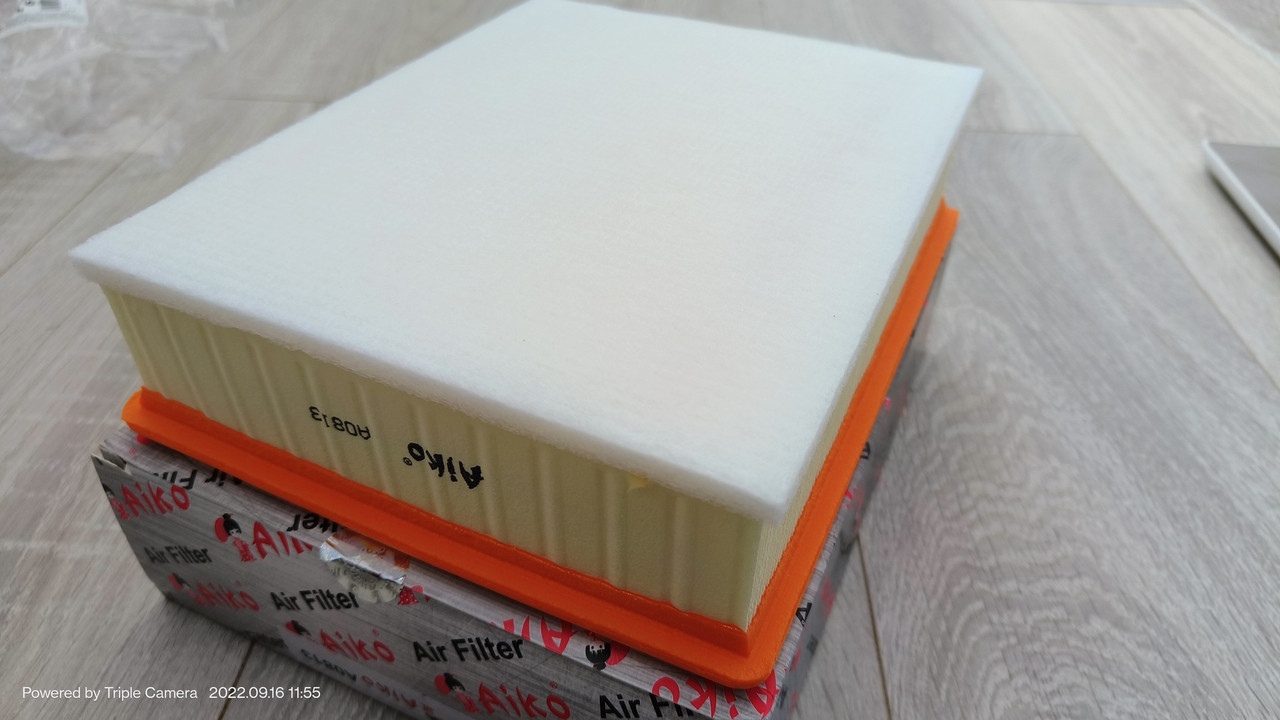

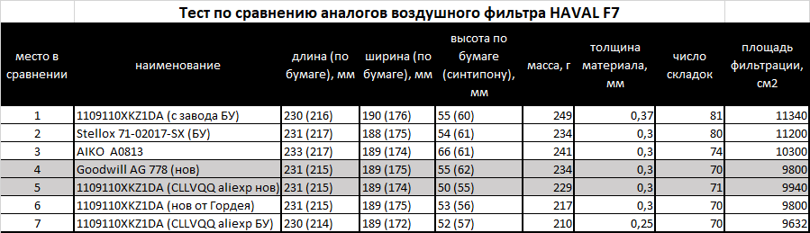

Полная аналогия по размерам с оригиналом, чуть-чуть длина корпуса больше оригинала 233 мм вместо 230. Но у нас корпус такой что там главное размер по бумаге, а не по прокладке, поэтому проблем не будет. Все остальное у фильтра идентично!
Внушает вес целых 241 грам, что делает его вторым по весу после оригинала. Не знаю на что влияет этот параметр, но бумага видимо не такая и плохая раз вес имеет ))
Рекомендован к покупке!
