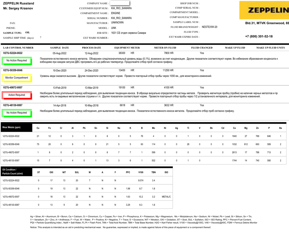

комментарий лаборатории
Показатели естественного износа металла. Обнаружен след/незначительный уровень воды (0,1%), возможно за счет конденсации. Другие показатели соответствуют норме. Во избежание образования конденсата необходимо при каждом запуске ДВС прогревать его до рабочих температур. Продолжайте отбор проб согласно графику.
оригинальный бланк лаборатории

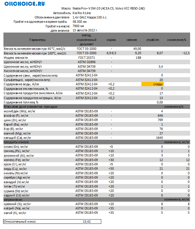

Neste Pro+ V 0W-20 отработка с Kia Rio X-Line 1,4 (G4LC) после 7900 км
комментарий к анализу
- вязкость снизилась на 12% но осталась в пределах САЕ20 и запас еще есть хороший по вилке в данной вязкости.
- щелочное 3,4 ТБН уже довольно низкое. Масло заменено вовремя, небольшой запас можно сказать еще остался.
- обнаружен след воды (0,1%), может конденсат, а может грязная тара. Редко такое встречается.
- окисление и нитрация низкие. Маслу не досталось и эстер нет это точно.
- странно почему в элементах присадок молибден не видим. Была какая-то хорошая такая промывка от прошлого масла ? судя по описанию не было, где молибден ? ))
- падение уровня присадок сравнить не с чем, свежего масла среди анализов нет
- элементы износа по сравнению в прошлым анализом заметно упали. Медегенератор начинает успокаиваться. Или заканчивается медь на вкладышах :D
- элементы загрязнений в норме, воздушный фильтрует, антифриз не попадает.
Меди конечно хотелось бы видеть меньше. Не понятно это элемент износа откуда-то или намывает с какой-то магистрали/насоса/теплообменника.

Gubkin писал(а): 15 авг 2022, 21:45 странно почему в элементах присадок молибден не видим.
Если я не путаю, то в этом Несте молибдена в пакете нет... :?
Gubkin писал(а): 15 авг 2022, 21:45 Меди конечно хотелось бы видеть меньше. Не понятно
Из-за меди в прошлом анализе и решил сделать этот... Откудова она берется, не знаю, но то, что она упала в 3.5 раза - и то хорошо. :D
