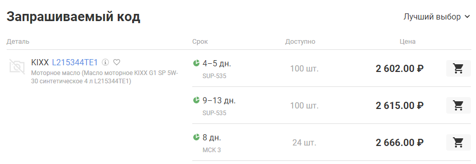

я вот как раз за вариант когда ничего не удается найти и лейте 5-30 АСЕА А5/В5 :)
S-OIL 7 GOLD#9 A5/B5 5w-30 (SL, A5/B5, WSS-M2C913-D)
Kixx G1 SP 5W-30 (API SP, GF-6A)
и тому подобные

Art. P, ну катализатор страдает от сгорающего в кате фосфора, в данных маслах все норм, там его не 1000-12000 ппм, а 700-800.
Особенно в API SP
просто щас все настолько дорого, что смысл покупать древнее 913-С, если за ту же цену SP
