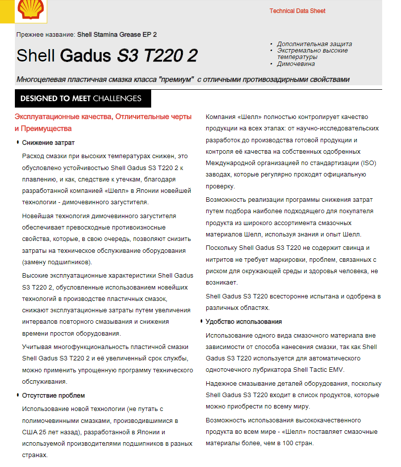

В TDS'е (https://www.shell.com.ru/business-custo ... -2-tds.pdf) есть сверхценная последняя страница с текстом:
"Дополнительная информация
Диапазон рабочих температур·Shell Gadus S3 T220 рекомендуется применять в диапазоне температур от -25 C до 150 C (после проведения
испытаний в условиях более высоких температур, диапазон может быть скорректирован).
Рекомендации·Рекомендации по применению смазочных материалов в областях, не указанных в данном информационном листке,
могут быть получены у представителя фирмы «Шелл»."
Т.е. для шариковых ШРУСов в России, мягко говоря, лучше не использовать...
