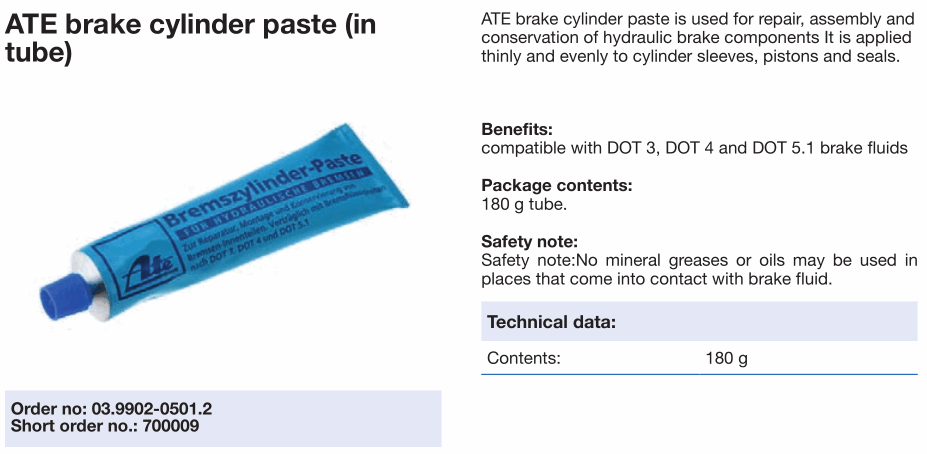

Dmitry_R, а такая хорошо подойдет в направляющие ?
ATE brake cylinder paste (in tube) 03.9902-0501.2
http://www.autodoc.ru/Web/price/art/039 ... n&access=1
Написано что для пальцев и уплотнений

Опыта использования не было, а теоретизировать не хочется.
У этой из описания понятно, что позиционируется для смазки поршней гидравлики.
А у этой четко написано, что для тормозных колодок. Я бы направляющие ею мазать не стал.
