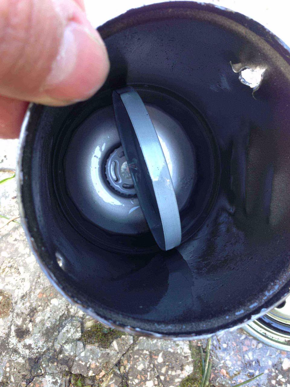

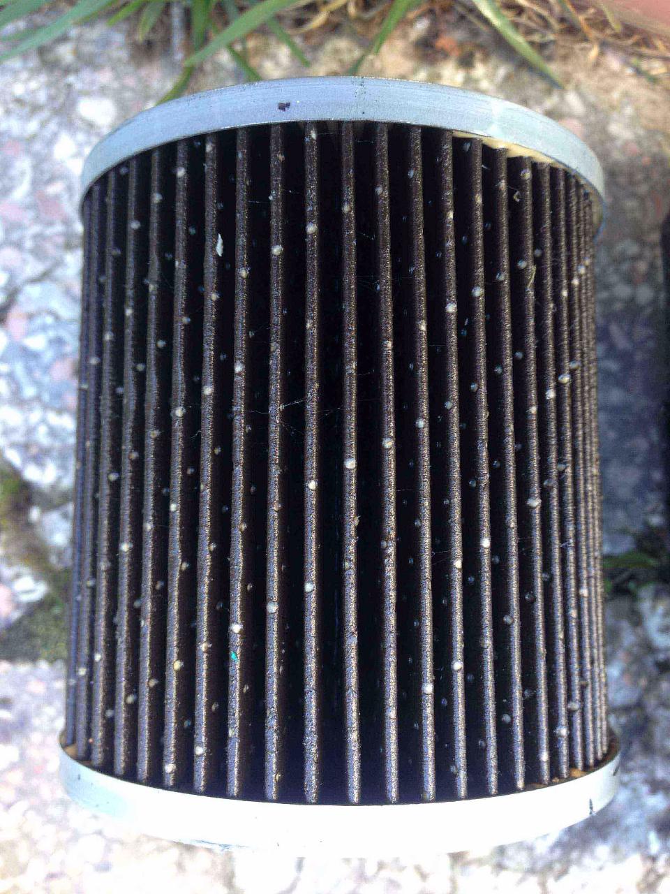

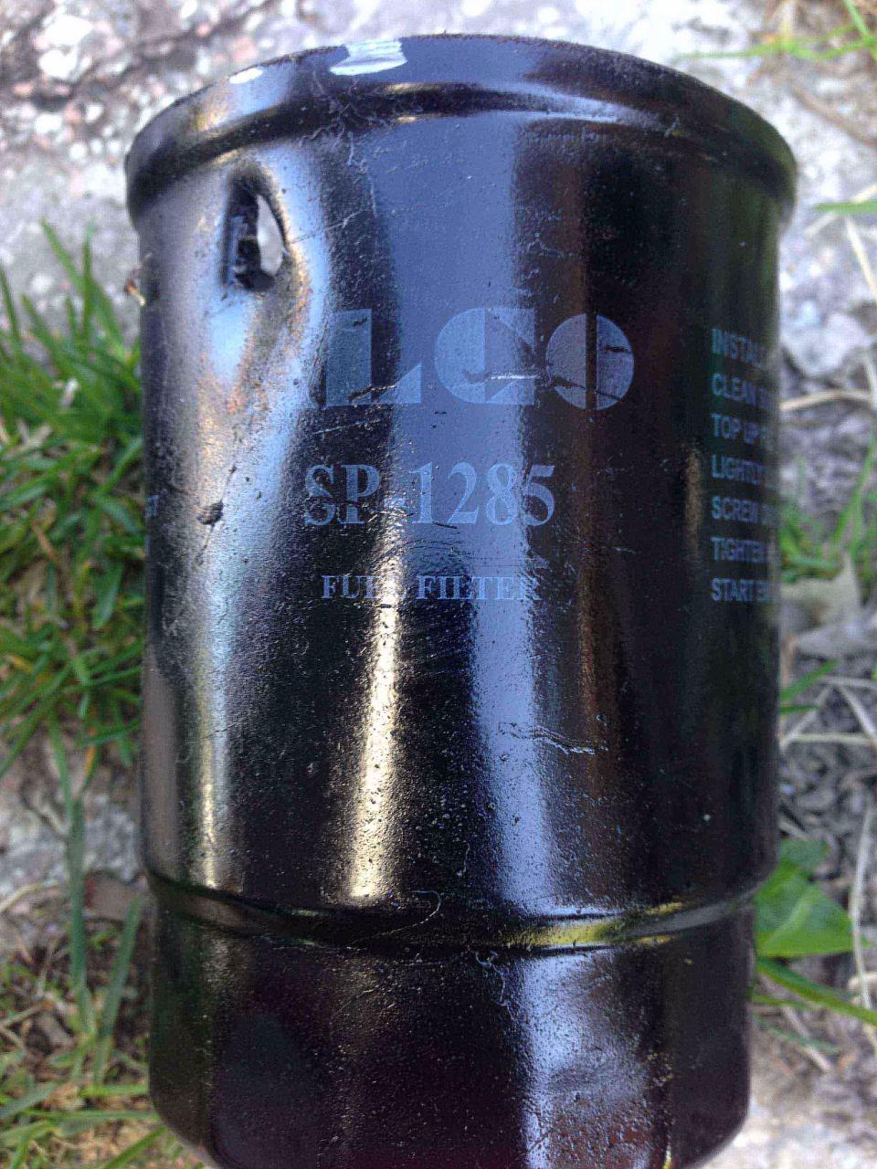

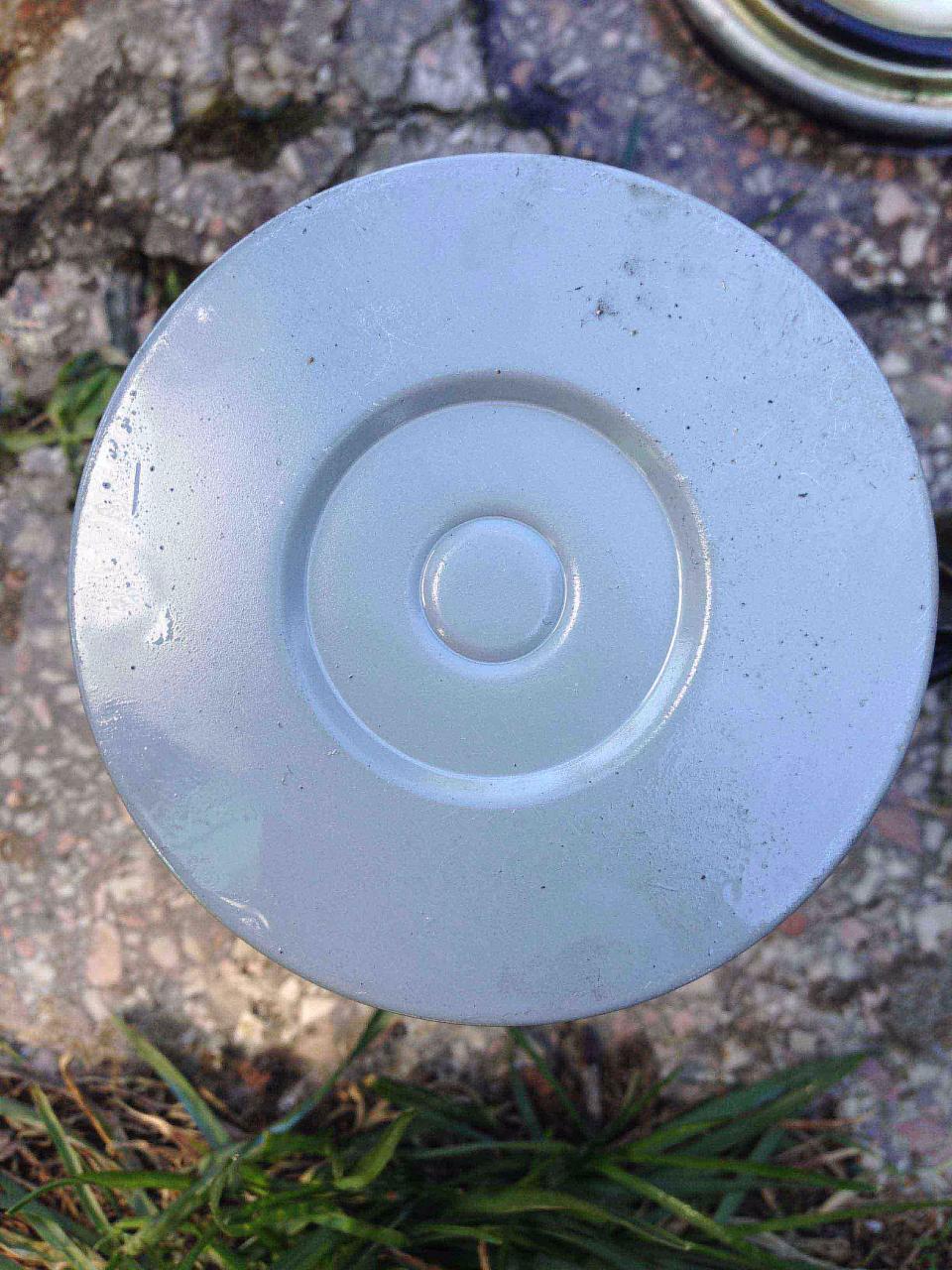

Фильтр ALCO SP-1285, ориг номера (31922-2E900,31922-4H001,31922-4H900), система common rail,
был куплен на всякий случай еще до кризиса вроде в 2014 году, как самый дешевый на тот момент, в exist за 200 руб, поставлен был летом 2016г, пробег на нем составил 11 тыс,решил его заменить подумав что там стоит совсем что то не качественное, но вскрытие показало что он по фильтрации как оригинал, смотрите фото, делайте выводы, возможно предыдущие фильтры идут не для common rail, но могу ошибаться.,
может сейчас и фильтры не те какие были раньше, страна производства Германия.
Фильтр сделан добротно как внешне так и внутренне.
Заусенцев на резьбе нету.
2017-05-07 09.39.22.JPG (243.65 КБ) 4938 просмотров
2017-05-07 09.39.45.JPG (251.2 КБ) 4938 просмотров

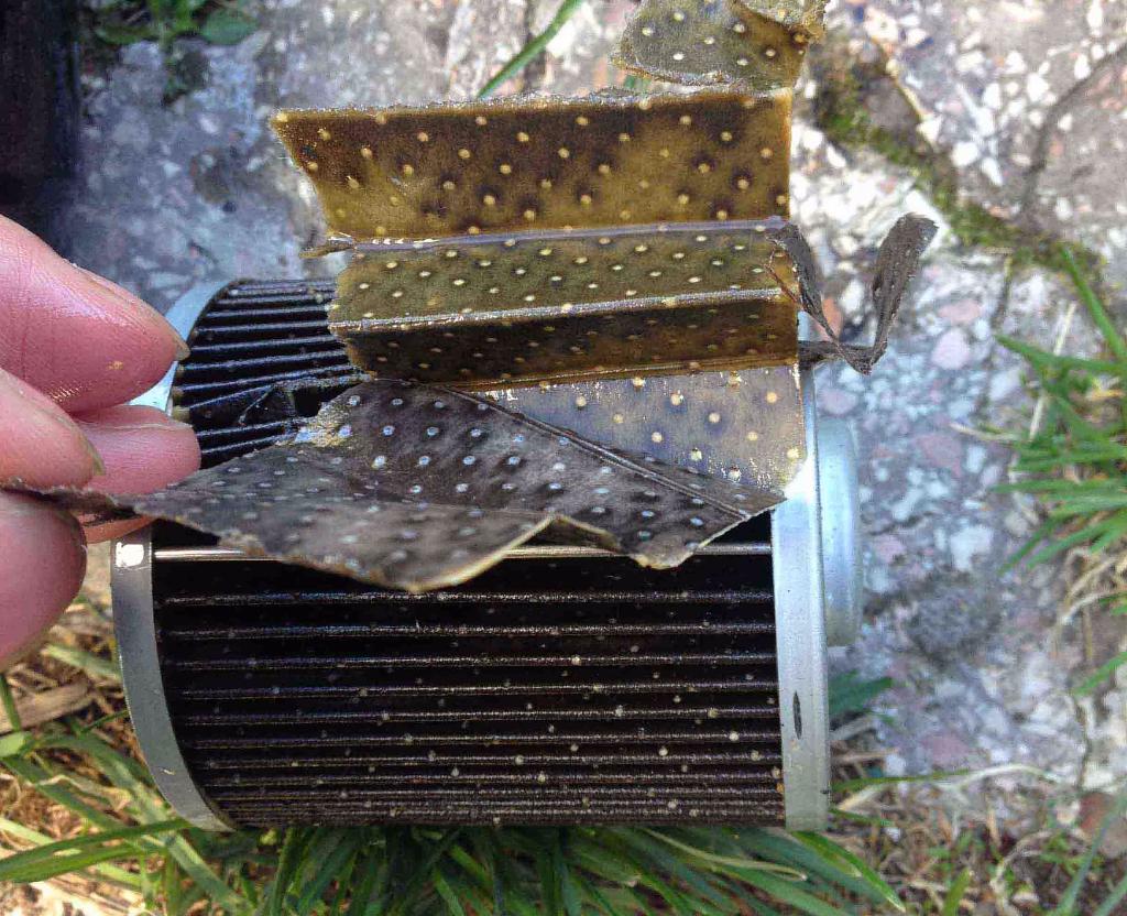

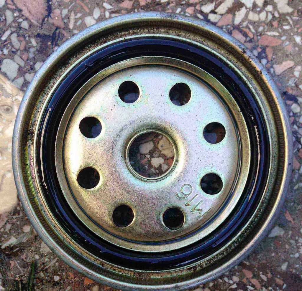

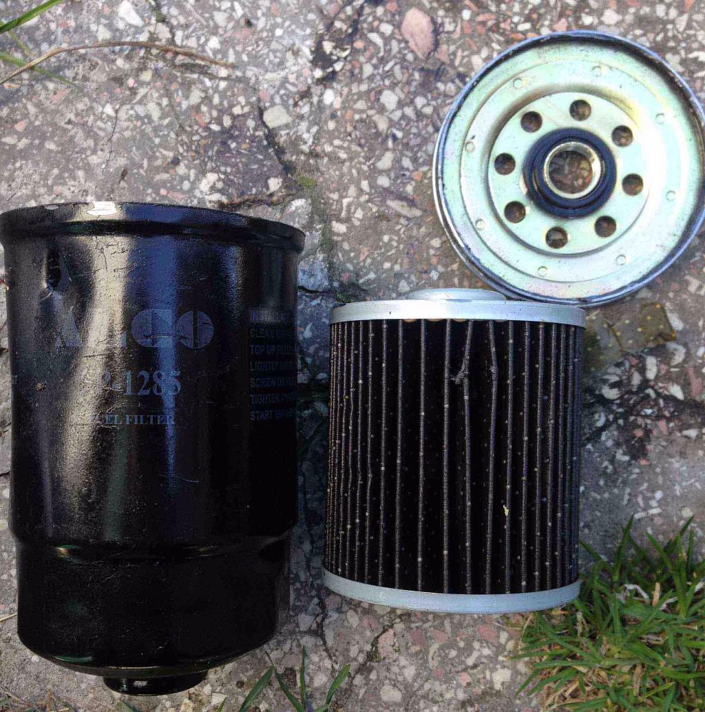

Доп фото.
