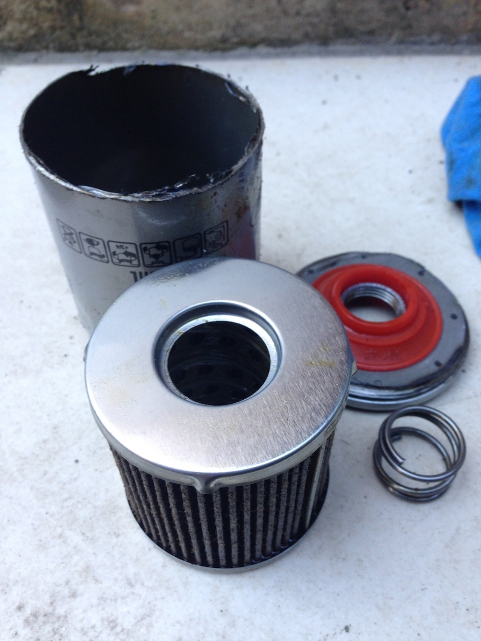

ловите
бумага как деревянная стала :facepalm
пробег на нем около 750км, масло такаяма 5-30, было говорит пару раз -24, но он морозил масло, и оно отлично текло. подробнее https://www.drive2.ru/l/491737335143072343/

В фильтре Zekkert OF-4071 внутренности один в один GOODWILL серии HQ. Вот пример на распиленном GOODWILL OG513HQ: катушки одинаковые, не просто похожие, а идентичные.
И внутренняя обойма и клапан обратный рог в рог с зекертом.
Короче все из нутри это гудвил серии HQ и перепускной в том числе и по конфигурации и по исполнению.
Разница в крышке немного и в уплотнительном кольце. Но это может быть связанно с применяемостью. Кстати обратный клапан селикон у гудвила во всяком случае.
С учетом их стоимости, это хороший вариант. У меня к Гудвилам этой серии нет претензий вообще, очень качественные фильтра.

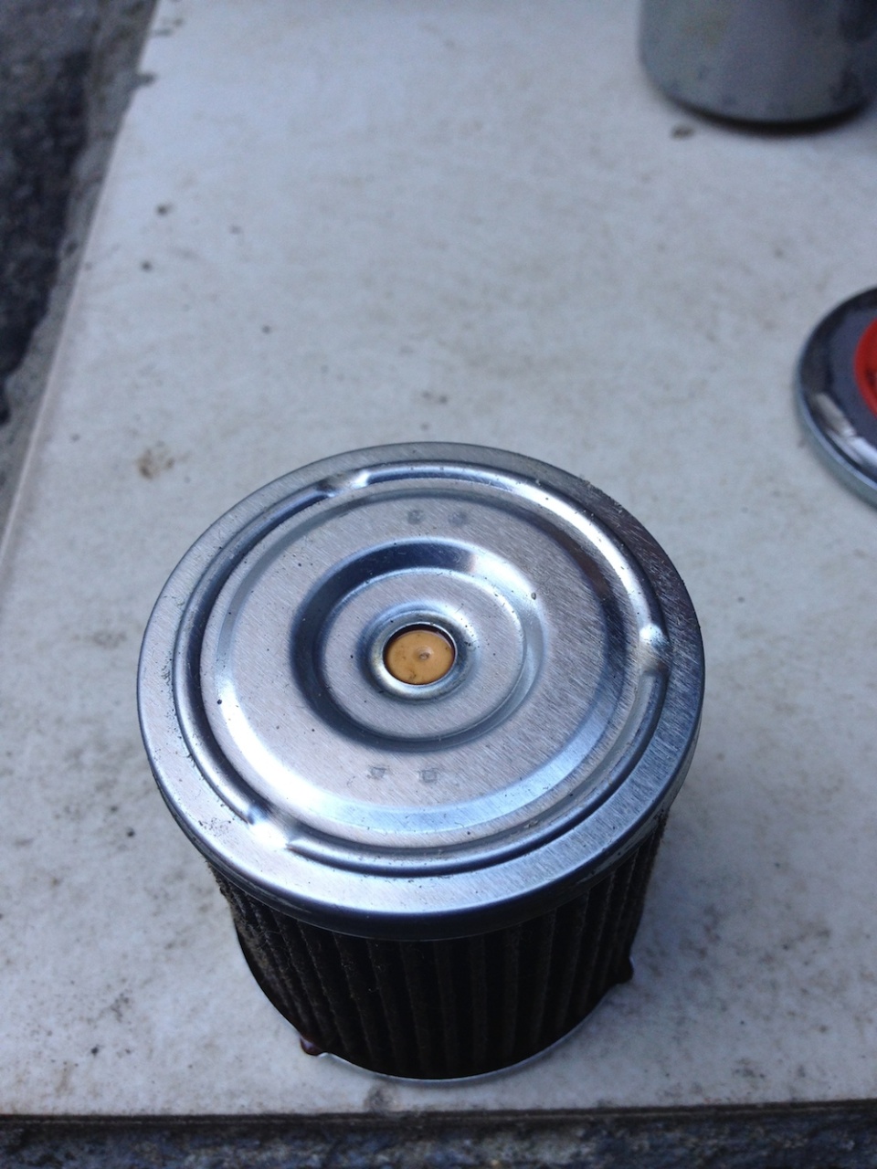

вот посмотрите на манн https://www.drive2.ru/l/491737335143072343/ и скажите, каким образом там осуществляется нижнее уплотнение вокруг стержня ? у фильтрона резинка, у всех остальных - войлочное кольцо, у мана с 2013года - убрали этот войлок...и его сразу же выпиннули из оригинала, не из за этого ли?С другой стороны, они сами себе враги чтоли?
Отправлено спустя 3 минуты 11 секунд:
вот с войлоком -
продевается дальше
и уплотняется вокруг этого металлического гладкого основания в стакане -
