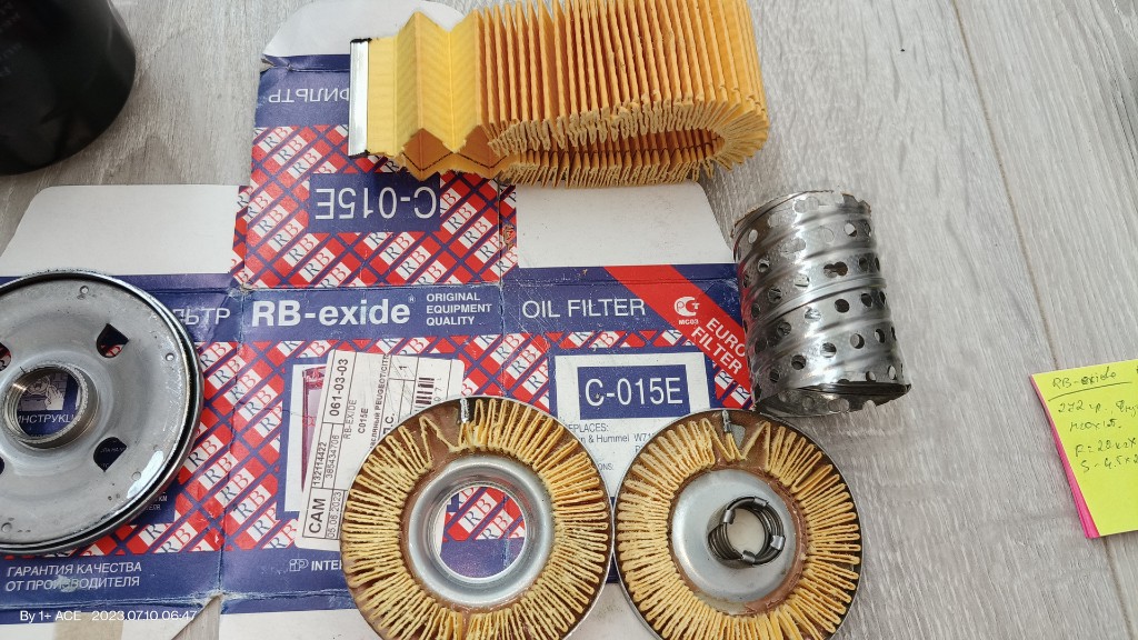

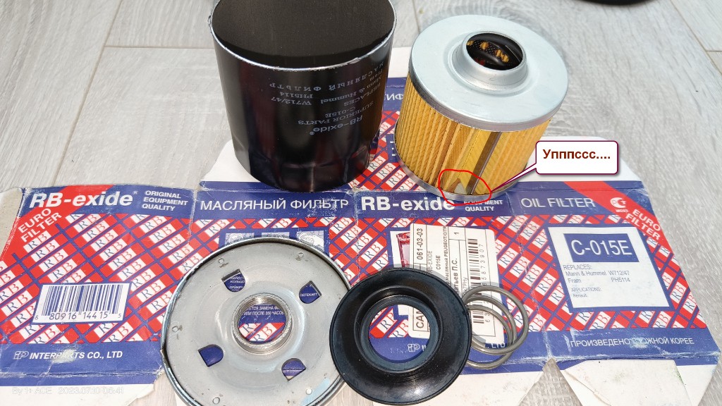

Распил масляного фильтра RB-EXIDE C015E
Цена 169 руб
Вес фильтра 272 грамма
Диаметр 74,0 мм
Высота 88,5 мм
Уплотнение 62-71 мм
Резьба М20х1.5
Усилие открытия перепускного клапана 2,0 кг, диаметр седла 1,2 см, давление срабатывания 1,77 атм

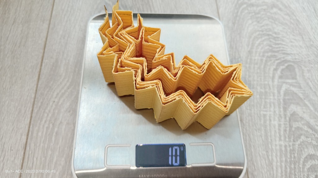

Площадь фильтрации 738 см3, толщина материала 0,38 мм, вес бумаги 10 грамм, плотность 0,356 г/см3

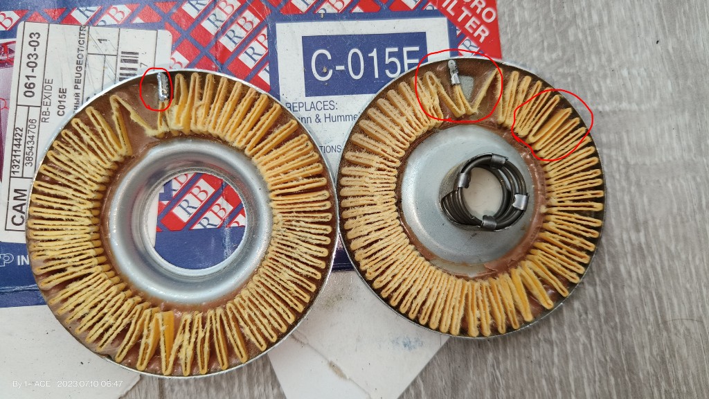

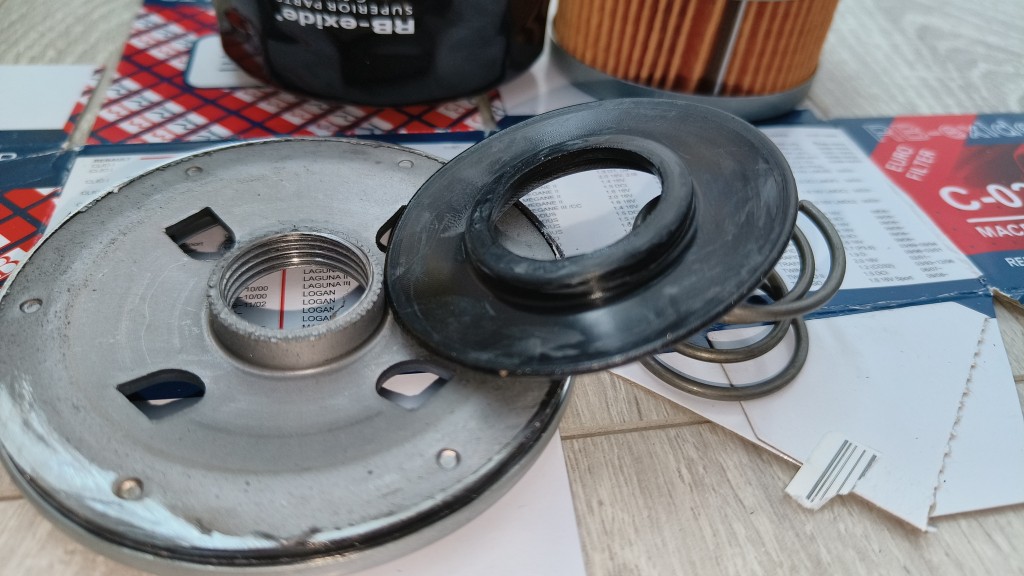

Такое редко бывает, ДВЕ металлических волосины прямо внутри резьбы на торце.
Прямо тот случай когда при нагручивании они упадут в центр фильтра
Опасный элемент детектед!
Резьба паршивая, она как от черного метчика, в Ме пыли.
Про торец уже сказал.
Обратный клапан из обычной дубеющей резины на морозе. Редко, но в дешманах такое встречается.
Кромка клапана не прилегает к седлу, а ложится по входням отверстиям.
Герметичности нет.
Перепускной клапан из пластика, давление срабатывания в норме.
Диаметр фильтра 74,0 мм какой-то странный, а почему не 76 мм ?
Первый раз такое вижу.
Центральная туба нормальная, вопросов нет. Видно что недорогая.
Ни на что не влияет, просто визуальная оценка.
Заливка герметикам ужасная.
Есть непроклей!
Бумага тактильно и по толщине качественная, к ней вопросов нет.
Разве что ее очень мало, всего 10 грамм. В 2 раза меньше чем в ТОПах.
к MANN W712/47 фильра не понятно какое отношение имеет, там давление перепуска заявлено 0,8 атм и диаметр 76,0 мм, а тут 1,77 атм и 74 мм.
Есть другие номера МАНН более близкие к этому фильтру.
Куда не ткни пальцем, что не проверь - все убогое, дешевое, неправильное!
Как был фильтр хламом в прошлом распиле от 2016 года так ничего и не поменялось.
Странно, что такая серьезная фирма как ПРАДА оф.дистрибютор КИКС возит эти породии на фильтра.
Общая оценка 2
Не рекомендован к покупке!
Опасен для ДВС !

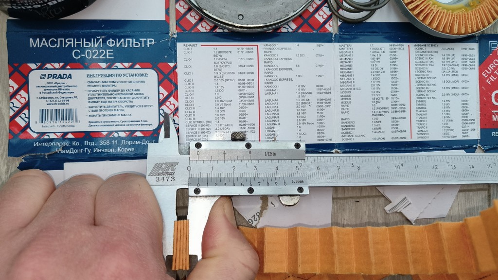

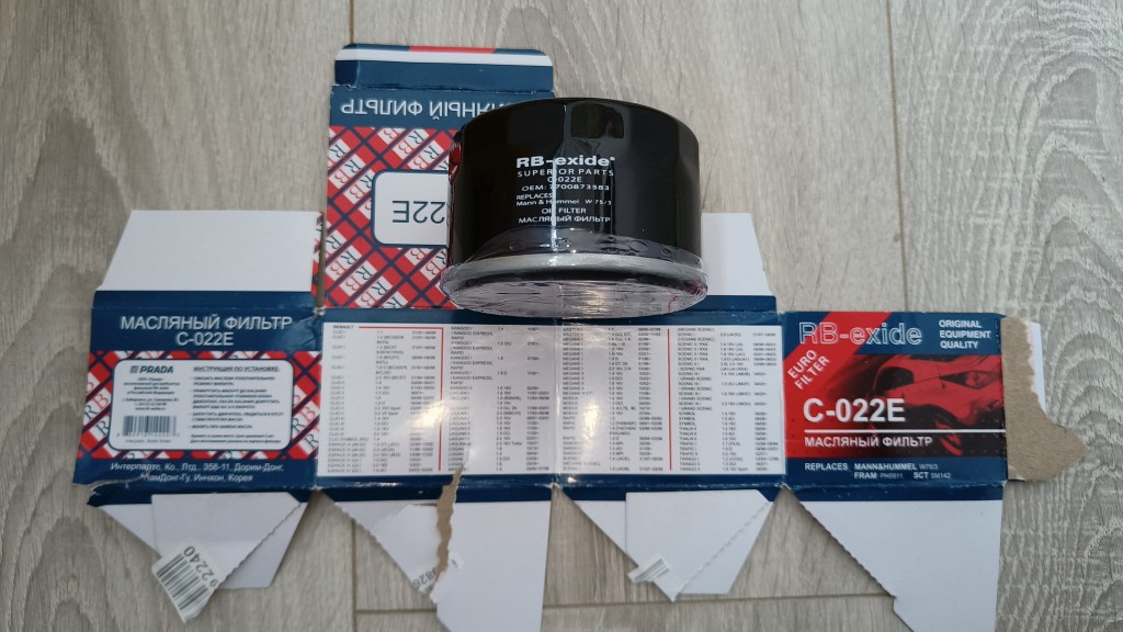

Распил масляного фильтра RB-exide C022E
Цена 447 руб
Куплен на ОЗОНе https://www.ozon.ru/product/rb-exide-fi ... 879068935/
У оф.дилера - ООО "Прада" официальный дистрибьютор Kixx
Аналог MANN W75/3 и W7003
Применимость - Рено 7700873583
Вес фильтра 233 грамма
Диаметр 75,9 мм
Высота 53 мм
Уплотнение 62-72 мм
Резьба М20х1.5
Усилие открытия перепускного клапана 0,3 кг, диаметр седла 1,0 см, давление срабатывания 0,38 атм
Площадь фильтрации 269 см2, толщина бумаги 0,38 мм, вес бумаги 3,6 грамма, плотность 0,352 г/см3
Резьба накатана некачественно, все в задирах. Редко такое пишу, в 99% резьба всегда нормальная, но тут умудрились даже такое вытворить
Торец без мехобработки
Обратный клапан в -20С не дубеет, как силикон. Но через чур мягкий, какой-то неправильный материал )
Поджат катушкой в закрытом состоянии с преднатягом порядка 1 мм, вероятно даже будет герметичен клапан какое-то время.
Перепускной из металла, давление срабатывания крайне низкое.
решето!

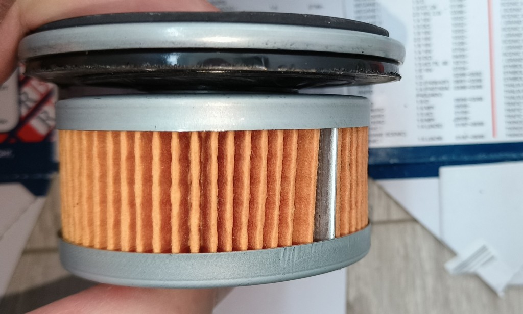

Туба обычная, опасных элементов нет.
Заливка герметиком ужасная. Сильный непроклей со стороны перепускного клапана.
Чуть меньше непроклей со стороны обратного клапана. На фото покажу получше.
Бумага обычная типичная, самая средняя которая встречается.
Как же ее мало, ё моё... всего 3,6 грамма
На разрыв все нормально, бумага правильная.

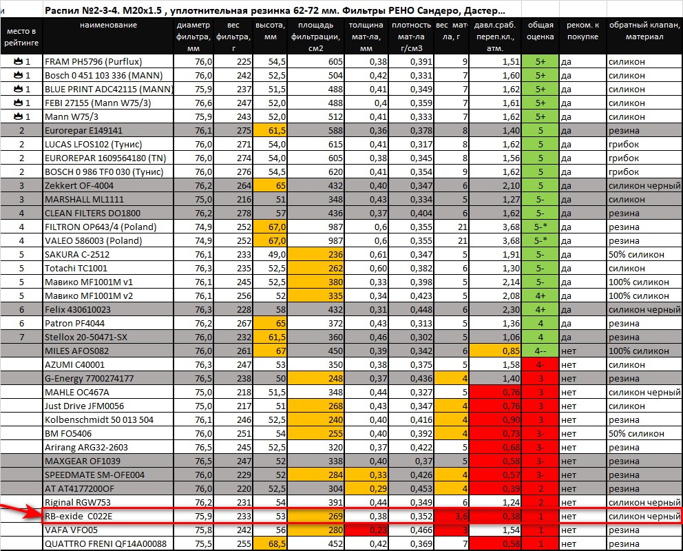

Рутуб тут
Общая оценка 1
Хлам неимоверный.
ООО "Прада" должно быть стыдно, что рядом с нормальными маслами Кикс вы ставите такие днищенские фильтры.
