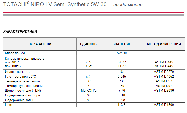

Totachi Niro LV Semi-synthetic 5W-30 (SN, A5/B5)
оф.страница продукта http://www.totachi.ru/catalog/niro/semi ... sae_5w-30/
1 л - 4562374694965
4 л - 4589904922015
20 л - 4589904921605
205 л - 4589904921612
Сообщение vital_xbc »
Странно что нет допуска ILSAC GF-5.

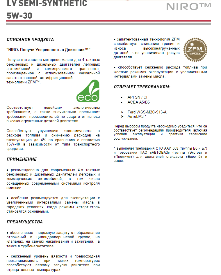

Сообщение bigvitek »
На банке вроде есть .
Всем здоровья и добра.
bigvitek, где ?
какой-то допуск автоваза евро 5 и 6 :D
что это ???

Gubkin писал(а):допуск автоваза евро 5 и 6
что это ???
Могу предположить, что речь про новый 1.8 для Xray и Vesta|Niva2 уже (с одним фазовращателем) отвечает нормам EURO 5, а в перспективе и Euro 6.
Возможно также имеются ввиду Рено-Ниссановские H4M.
