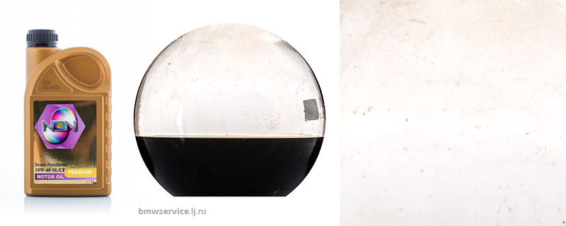

Пока мне больше всего понравилось NGN 10w-40 Premium от 728 р/4л
Полусинтетическое моторное масло для бензиновых и дизельных двигателей легковых автомобилей
API SL/CF
ACEA A3/B4 (08)
VW 500.00/505.00
MB 229.1
Porsche GL
Из плюсов низкий NOAK - 7.9, хорошие низкотемпературные показатели и полноценный пакет присадок с зольностью 1.0
Просто уникально-хорошая прожарка: Из минусов - довольно древние допуски, хотя, на нем же не предполагается долго катать...
