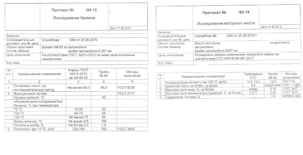

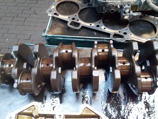

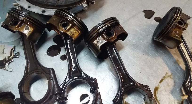

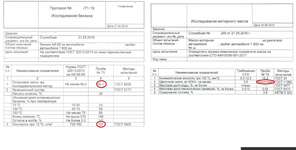

Массовый отказ в одном из регионов. Масло первой заливки. Авто на гарантии... Все движки с одинаковыми признаками... Бензин из бака, но тот ли это бензин?
TBN (ГОСТ 11362, ASTM D4739) на нулях, "угас" полностью! Он может и не информативен в нормальных условиях, но всегда ли они нормальные...
Выводы делайте сами ...

mvg писал(а): 17 май 2023, 20:35 Бензин из бака, но тот ли это бензин?
что за масло было :coffee:
А почему ты считаешь, что отказ вызван именно недостаточностью TBN? Будь там масло большим содержанием overbased мыла - было бы что? Какое-нибудь тяжелое дизельно масло с TBN выше 17, и что? Все было бы Ок думаешь?
Конечно, если топливо содержит много серы - никак без извести. Но тот ли это случай, о котором ты написал?

GusKruchus писал(а): 17 май 2023, 21:00 А почему ты считаешь, что отказ вызван именно недостаточностью TBN?
Я так не считаю и ни кто не считает... Топливо... Но беда в том, что владелец обращается в СТО, когда уже "застучало". В данном случае, TBN осталось единственным свидетелем ...

mvg писал(а): 17 май 2023, 21:06 В данном случае, TBN осталось единственным свидетелем ...
Ах в этом смысле. Да, титрование полезно для расследований. Кстати, надо было сразу и D2896 сделать.
