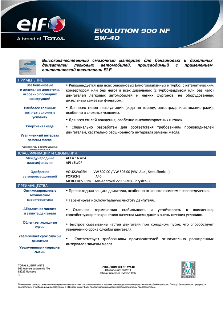

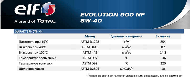

ELF Evolution 900 NF 5W-40 (SL, A3/B4, 229.3)
официальная страница продукта http://www.elf-lub.ru/katalog/avtomaslo ... 5w-40.html
94875 Моторное масло ELF Evolution 900 NF 5W-40 (1л)
194873 Моторное масло ELF Evolution 900 NF 5W-40 (4л)
194785 Моторное масло ELF Evolution 900 NF 5W-40 (60л)
194796 Моторное масло ELF Evolution 900 NF 5W-40 (208л)
