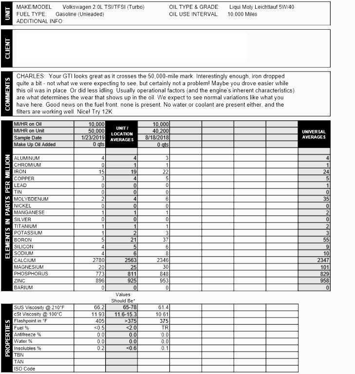

масло Liqui Moly Leichtlauf High Tech 5W-40 (SN, A3/B4, 229.5)
авто бензин 2017 VW 2.0 TSI
пробег на масле 10000 миль или 16093 км
пробег на авто 50000 миль или 80467 км
источник https://www.bobistheoilguy.com/forums/u ... 50k#UNREAD
Liqui Moly Leichtlauf High Tech 5W-40 с VW 2.0 TSI после 16093 км [bitog]
