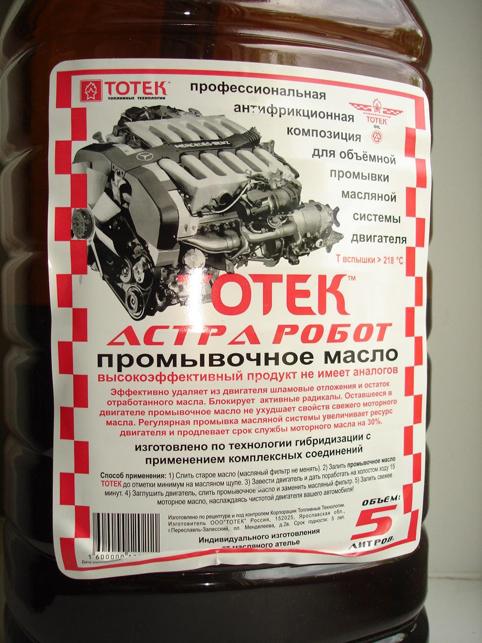

Описание с сайта
Даже если в двигателе применяется постоянно одно и то же масло, промывать нужно по той причине, что в масле и особенно в несливаемых внутренних полостях двигателя накапливаются механические шламовые и грязевые отложения, которые нужно вынести наружу с промывкой и нужно удалить остатки отработанного масла с активными радикалами, возникшими в следствии разрушения масла в процессе работы. Эти радикалы начинают активно старить залитое свежее масло, а механические примеси наносят механические повреждения двигателю и являются агентами ускоренного окисления масла. Вот вам приведены две самые важные причины для промывки картера двигателя от остатков старого масла. Фантазийная тема насчёт смывания в короткий 10-15 минутный срок лаковых и других отложений с внутренних поверхностей двигателя на наш взгляд не выдерживает критики. Поэтому применение промывочных жидкостей, масел обещающих это сделать в большей степени представляет собой коммерческий, маркетинговый ход, в итоге они не могут сделать ни того, ни другого и только усугубляют работу свежего моторного масла за счёт летучих легковоспламеняющихся веществ, которые попросту поджигают свежее масло. Вот почему все ведущие, иностранные маслопроизводящие компании отрицательно относятся к промывке двигателя с помощью промывочных составов.
ТОТЕК предлагает новые технологические подходы. Промывочное масло ТОТЕК имеет высокую температуру вспышки, что бы оставшееся после промывки масло в несливаемых полостях двигателя, а это более 5% объёма масла заливаемого в двигатель, не могло ухудшить температуру вспышки залитого свежего моторного масла. Тем самым не провоцируется его высокотемпературное окисление, как это происходит в случаях использования других составов для промывки двигателя. Промывочное масло ТОТЕК имеет оптимально высокую плотность и вязкость для полноценного гравиметрического захвата потоком масла механических грязевых отложений в двигателе выноса их в картер и удержания в объёме после остановки двигателя и слива промывочного масла с грязевыми остатками. Повышенная грязеёмкость масла позволяет достигать высокого эффекта очистки двигателя от шламовых и грязевых отложений. Промывочное масло ТОТЕК способно связывать остатки активных радикалов отработанного масла, обезвреживая их, что даёт возможность значительно продлить срок службы залитого свежего масла. Шламы и грязевые отложения, вынесенные из двигателя, не коксуются в дальнейшем и не образуют ужасных нагаров в двигателе, ухудшающих его тепловой режим работы. Закоксовавшиеся частицы, если не промывать двигатель, работают, как абразив, повышая износ деталей двигателя. Использование промывочного масла ТОТЕК несёт значительный позитив в эмоциональное восприятие владельцем своего автомобиля, связанный с акустическими вибрациями правильно работающего агрегата, который трудно оценить деньгами и значительно снижает конечные эксплуатационные расходы, выраженные в конкретных денежных единицах.

Ясно. Почитал инструкцию на банке с промывочным маслом, там написано, что "дать поработать на холостых оборотах 15 мин", т.е. газовать может и не стоит, правда, ребята советовали поднимать периодически обороты до 1500 об/мин, когда в промывку добавляешь МК-01.

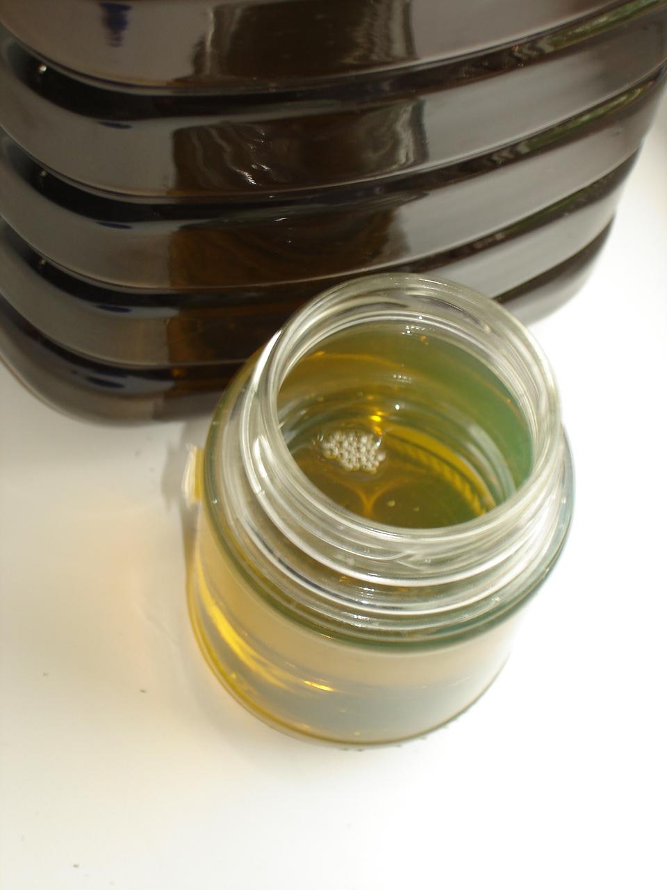

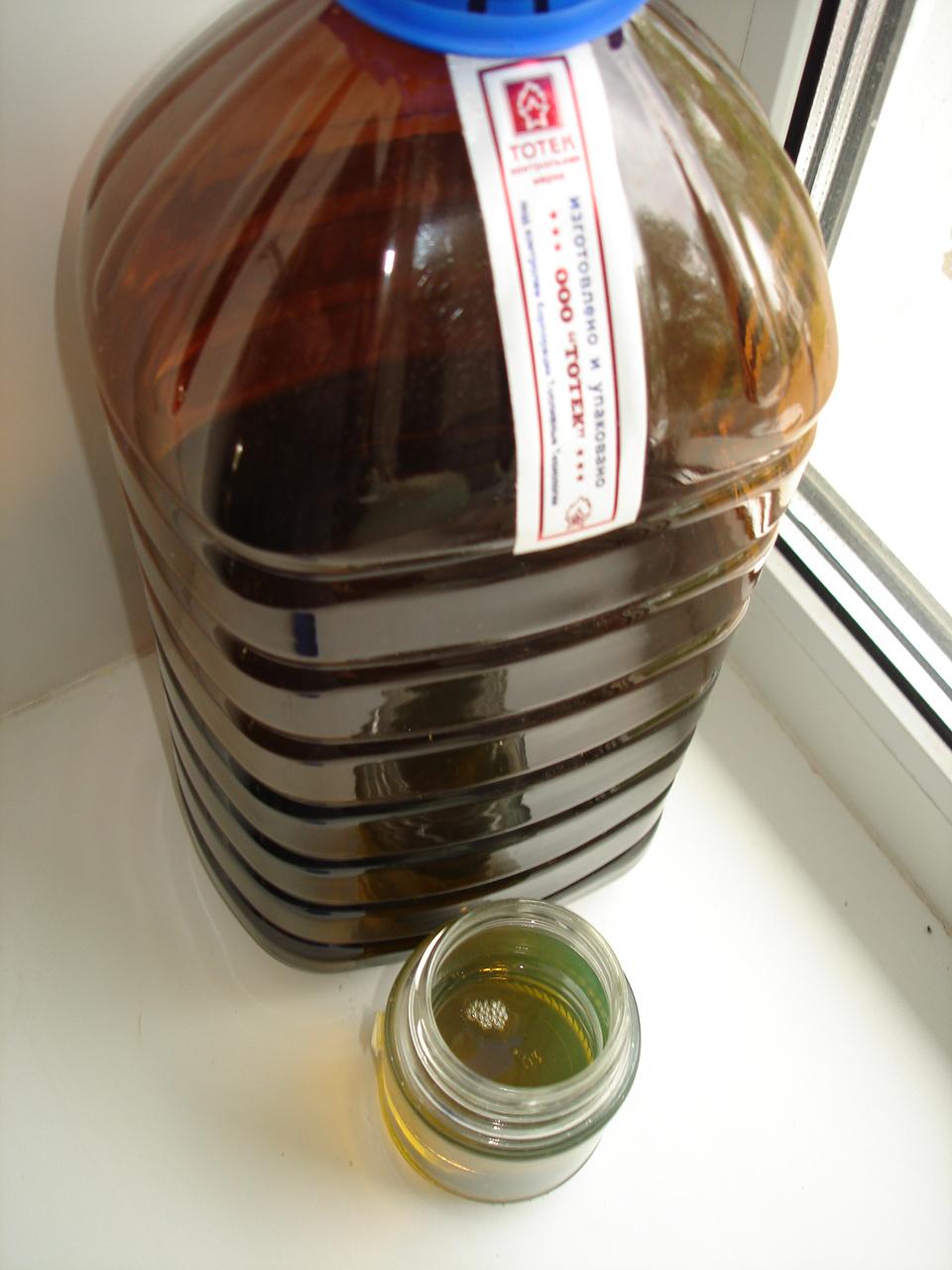

Чё-то нифига оно не изумрудное, цвет обычной минералки с синеватым отливом. Но пахнет не как масло, а скорее как мазь какая-то аптечная.
На 2т масло похоже
