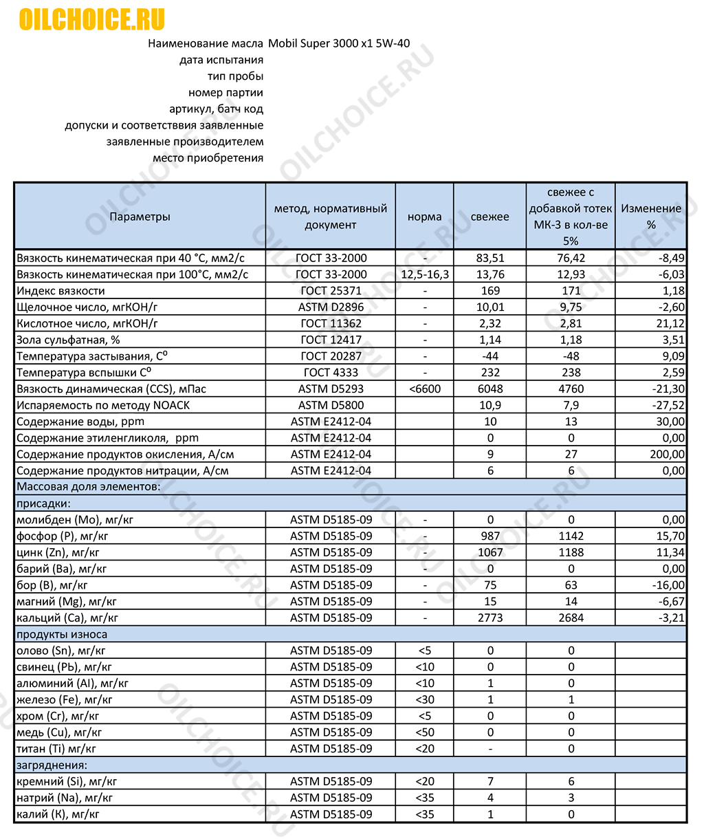

Забил данные в таблицу для удобного сравнения
Использовано масло Mobil Super 3000 x1 5W-40
Присадка Тотек МК-3 добавлена в масло Mobil Super 3000 x1 5W-40 в пропорции 50мл на 1000мл или 5%. Смесь перед анализом смешана на промышленном блендере при температуре 90С
Источник для данных
http://www.[слово запрещено].ru/forum/topic/1371 ... 3-svezhee/
http://www.[слово запрещено].ru/forum/topic/5032 ... n-svezhee/

Поставил "+" за таблицу, особенно за подсчет %%.
Низкотемпературные и особенно испаряемость круто улучшились от 5% добавки.

Кстати концентрация МК-03 не 5 процентов, а слегка меньше.
