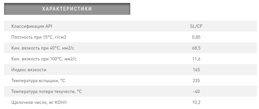

ZIC X7 DIESEL 5W-30 (SL, A3/B4, 229.3)
Старое название ZIC RV 5W-30
Оф.страница http://zicoil.ru/products/smazochnye-ma ... 5w-30.html
PDS
137134 =ZIC RV 5W-30 1л, 132610 =1л (новая канистра)
167134 =ZIC RV 5W-30 4л, 162610 =4л (новая канистра)
177134 =ZIC RV 5W-30 6л, 172610 =6л (новая канистра)
197134 =ZIC RV 5W-30 20л, 192610 =20л (новая канистра)
