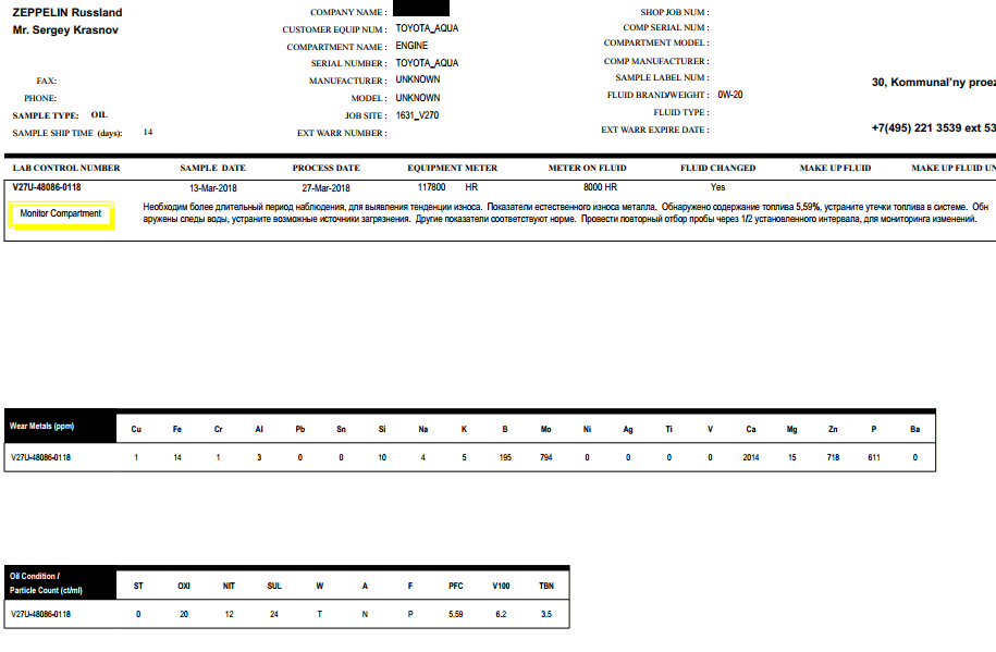

оригинальный бланк
комментарий лаборатории
Необходим более длительный период наблюдения, для выявления тенденции износа. Показатели естественного износа металла. Обнаружено содержание топлива 5,59%, устраните утечки топлива в системе. Обаружены следы воды, устраните возможные источники загрязнения. Другие показатели соответствуют норме. Провести повторный отбор пробы через 1/2 установленного интервала, для мониторинга изменений.

новый анализ по акции
- потеря 24% вязкости это конечно сильно, причина - 5,6% топлива. Пора мыть форсунки и проверять давление бензонасоса :)
- щелочное в норме, более 10 тыс.км масло точно не выдержало бы. Так замена очень вовремя
- нитрация, окисление и сульфация в норме. Двигатель видно не горячий.
- потеря пакета ZDDP и кальция в пределах 7-8%. Отличное совпадение неизвестно когда сделанного свежего анализа с данной отработкой.
- утечек антифриза нет, пыль через впуск не попала.
- металлы износа в норме. Двигатель в отличном состоянии

Gubkin писал(а): 29 мар 2018, 17:11 - щелочное в норме, более 10 тыс.км масло точно не выдержало бы
если учесть что это гибрид, и с таким расходом топлива - тут хорошо если на бензе проехано 5000 км
в бортовике вроде должна быть инфа - сколько пройдено на электричестве
и жаль что нет кислотного - наверняка оно уже сравнялось со щелочным

Благодарю за анализ! Отдельное спасибо Gubkin за развернутый комментарий!
Позволю высказать свои мысли. Повышенное содержание топлива в масле - было особенностью Приусов 20. По-видимому высокое содержание топлива - следствие постоянных остановок двигателя и работы мотора по циклу Аткинсона. Здесь мотор лишь немного отличается от приусовского, особенности остались те же. Лезть в работу топливной системы не буду. Мотор и вправду температурно не нагружен - выше 86 градусов не разу не нагревался зимой. Чаще всего в пределах 60-80 градусов.
Разжижение масла придется компенсировать более частой заменой. Кмк 7000 км в зимнее время - будет нормально? Т.К. зима была холодная езда на электротяге составляла не более 10% от общего пробега.
Сейчас залито то же самое масло, но ДВС работает намного меньше. Планируемый расход на этом масле составит около 400 литров за 8000 км, может даже меньше. До осени накатаю ровно 8000 км и сделаю анализ у Вас. Единственное отличие - в топливо для профилактики начал заливать Wуnns Supremium, флакончик откатаю. Посмотрим разницу с теплым временем года. Ещё раз благодарю за возможность получить анализ по акции!

Что оно так вязкость роняет? На ойл клабе все анализы отработки какие есть ,все 7 сантистоксов,не выше?

Так посмотри сколько топлива в масле где то 200гм

не первый раз вижу просадку вязкости этого масла, и каждый раз хорошая отработка. металлов износа мало. очень достойное масло в азиатские моторы
