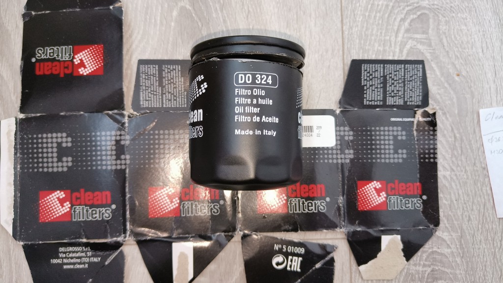

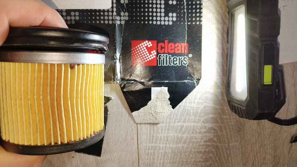

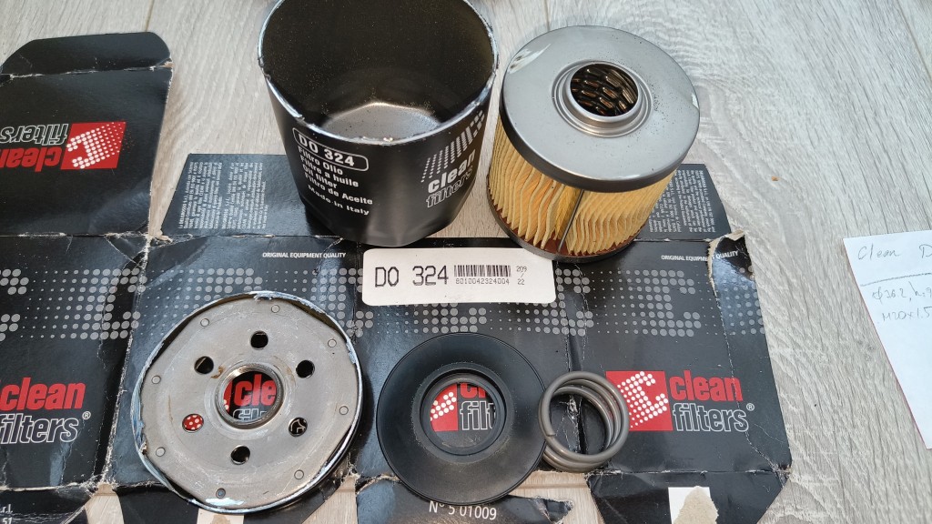

Распил масляного фильтра Clean Filter DO324
Цена в интернете 124 руб
Аналог MANN W814/80 и MANN W87 по каталогу, чуть выше чем MANN W811/80, чуть больше диаметром чем MANN W610/6

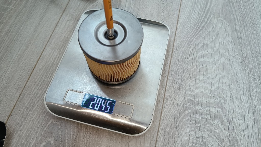

Вес - не замерен
Диаметр 76,2 мм
Высота 90 мм
Уплотнение 57-62 мм
Резьба М20х1.5

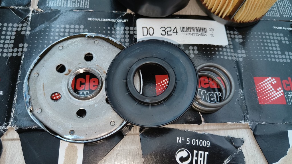

Усилие открытия перепускного клапана 2,0 кг, диаметр седла 1,3 см, давление срабатывания 1,51 атм

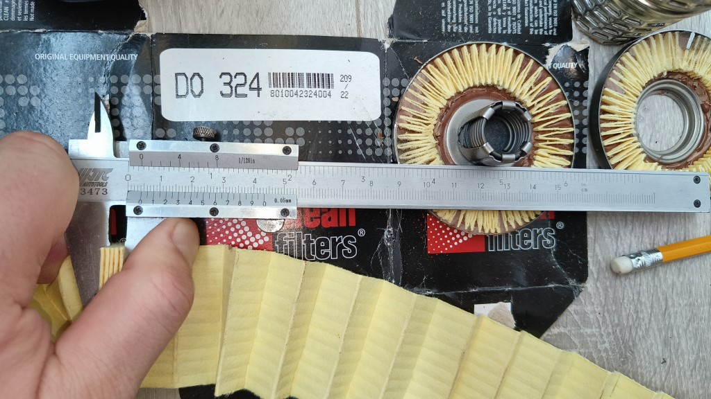

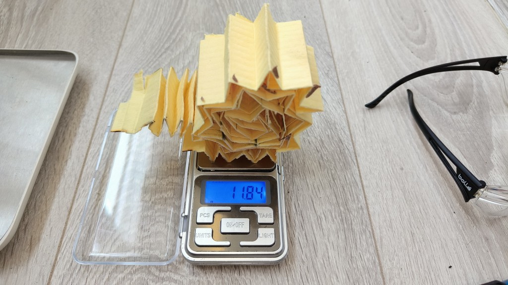

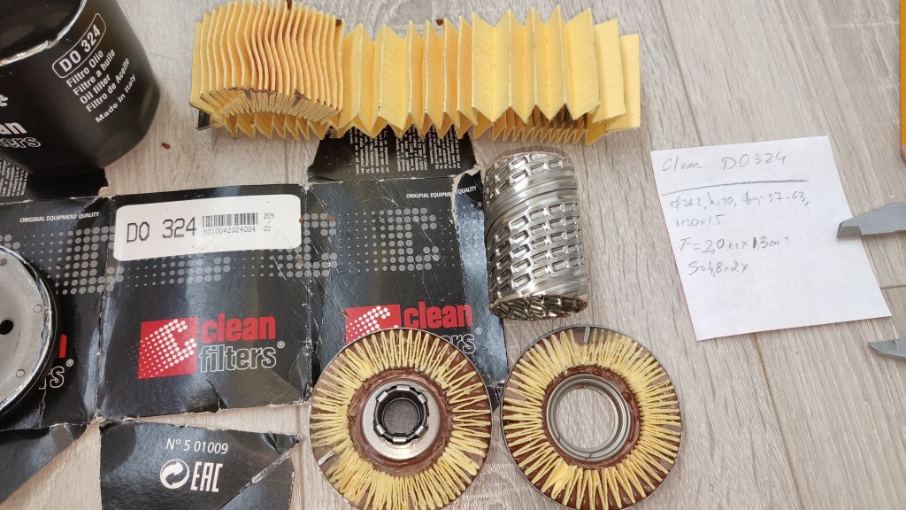

Площадь фильтрации 854 см2, толщина бумаги 0,41 мм, вес бумаги 11,8 г, плотность 0,337 г/см3

Обратный клапан резина, в -20С теряет эластичность.
Поджатия выраженного в закр.состоянии нет, но на воздух гермет!
Перепускной клапан резина, поджат напрямую пружиной

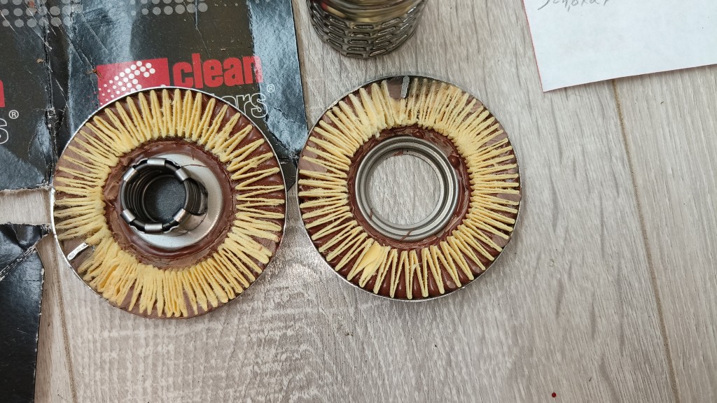

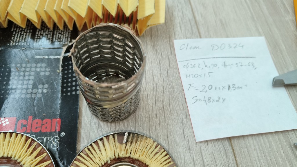

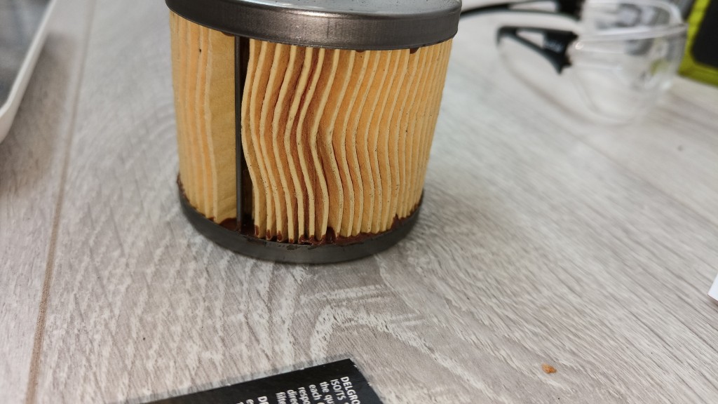

Туба обычная щелевая перфолента, как в ЮАР фильтрах БОШ и мекафильтр Тунис.
Заливка герметиком тут конечно равномерностью и аккуратностью не блещет.
Есть избыток герметика в видео довольно крупных капель.
бумага обычная типичная, средней толщины 0,41 мм

Обшая оценка 4
Вроде неплохой фильтр и бумаги большое кол-во. Но герметик залит неаккуртано с опасными напрывами.
Аналогов по таблице как таковых нет, среди MANN W610/3 есть куда лучше варианты, так же как среди MANN W811/80 (для КИА)
Но тот же MAHLE OC115 (China) куда лучше сделан Масляные фильтры - Mahle / Knecht (Пост Gubkin #103553)
