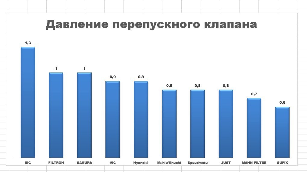

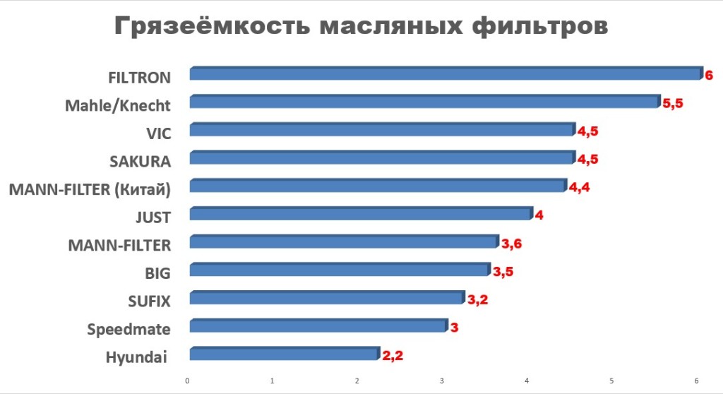

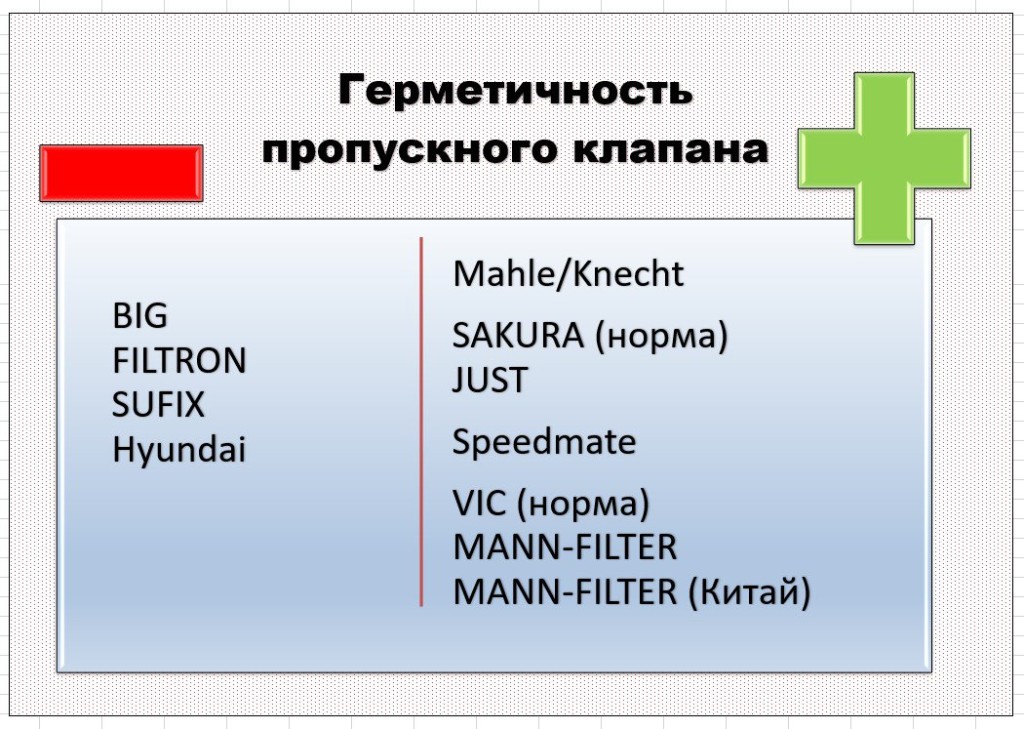

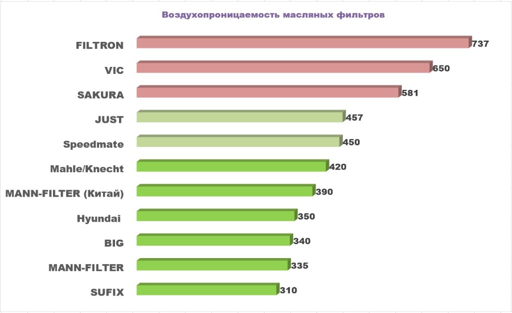

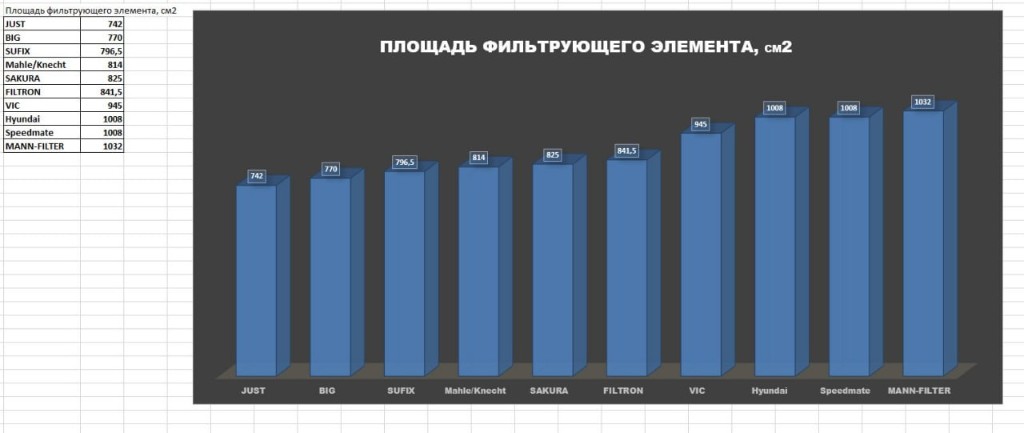

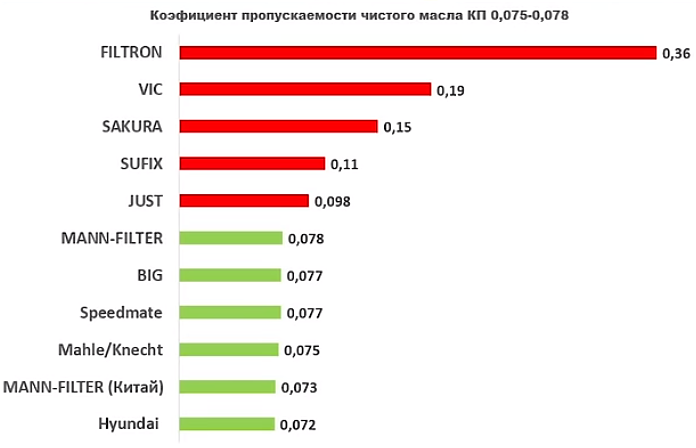

Выжимка с тестов
photo_2024-02-01_12-39-29 (2).jpg (55.13 КБ) 11705 просмотров
photo_2024-02-01_12-39-29 (3).jpg (186.38 КБ) 11705 просмотров
photo_2024-02-01_12-39-29 (4).jpg (53.68 КБ) 11705 просмотров

Самое главное-то и не выложили :)
Если сопоставить прлдуваемость с чистотой, то получается почти строгая обратная зависимость.
Исключение - фильтр Sufix, который и продувается хуже всех, и фильтрует так себе. Потому что и проклеен был плохо, и перепускной клапан у него слаб.
Нериятно удивил Filtron OP 617, он почти не вильтрует, да ещё и протёк! Заметьте, это был фильтр классической конструкции, а не Wix-style, и перепуск у него работал правильно.
В меньшей степени антигероями стали VIC C-307, Sakura C-1013 и Just Drive JFM-0007 - фильтровали необразцово и слегка протекали.
Сильно разочаровал "оригинал" Hyundai: и масло не держал, и засорился раньше всех, несмотря на очень большую площадь бумаги.
Остальные фильтры не имеют косяков и их можно ранжировать по стоимости и грязеёмкости.
Mahle OC 230 made in China - топ всего за 300 рублей!
Mann W811/80 made in China - лучше (и дешевле?) корейского.
Mann W811/80 made in Korea - дорого и не богато.
SpeedMate OFH 006 оказался лучше и существенно дешевле оригинала.
BIG GB-1156 неплох, но и недёшев, да ещё и масло не держит.
Just Drive, кстати, не настолько плох, насколько дешевле, так что вполне состоятелен в качестве антикризисного варианта.

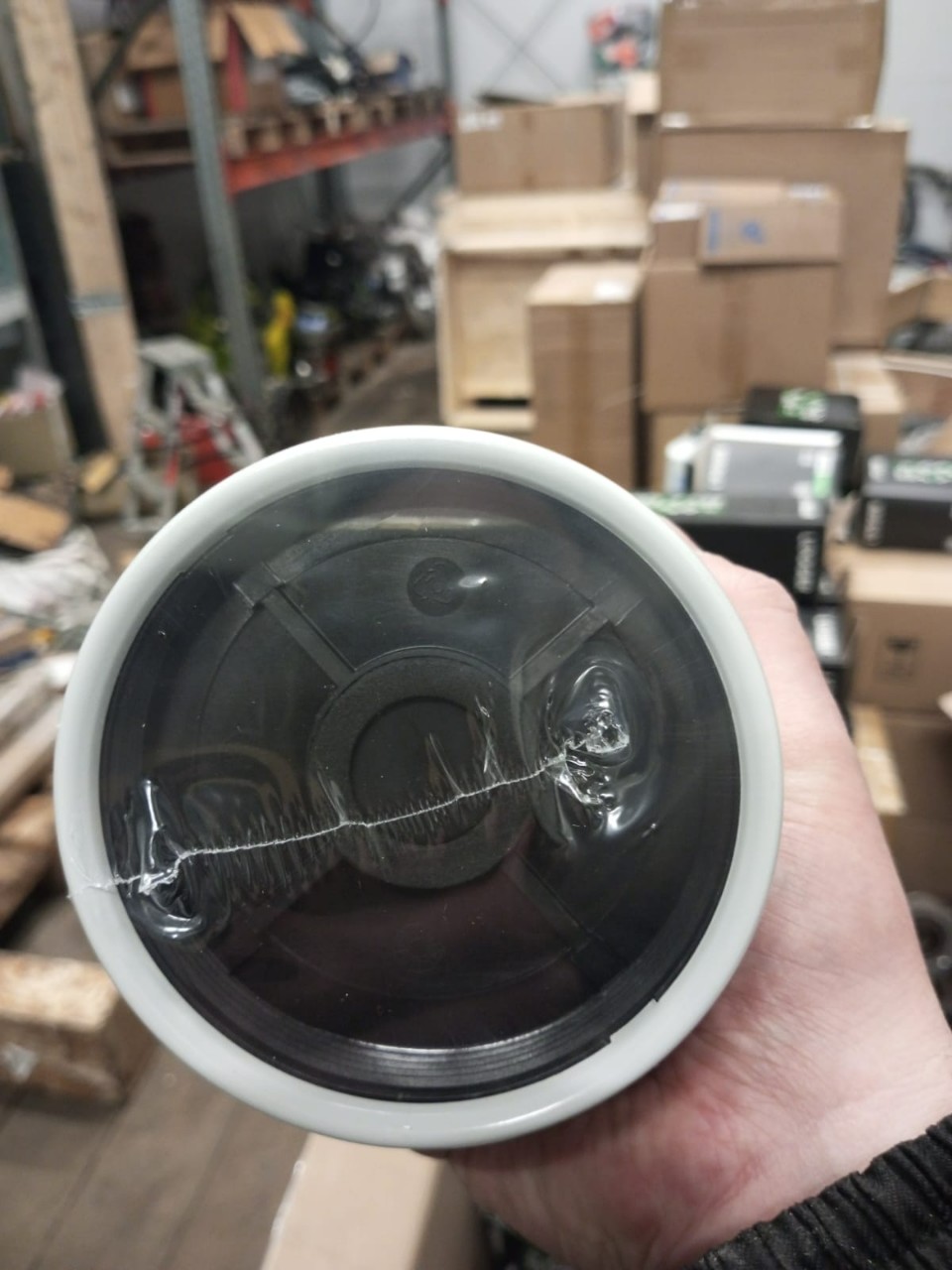

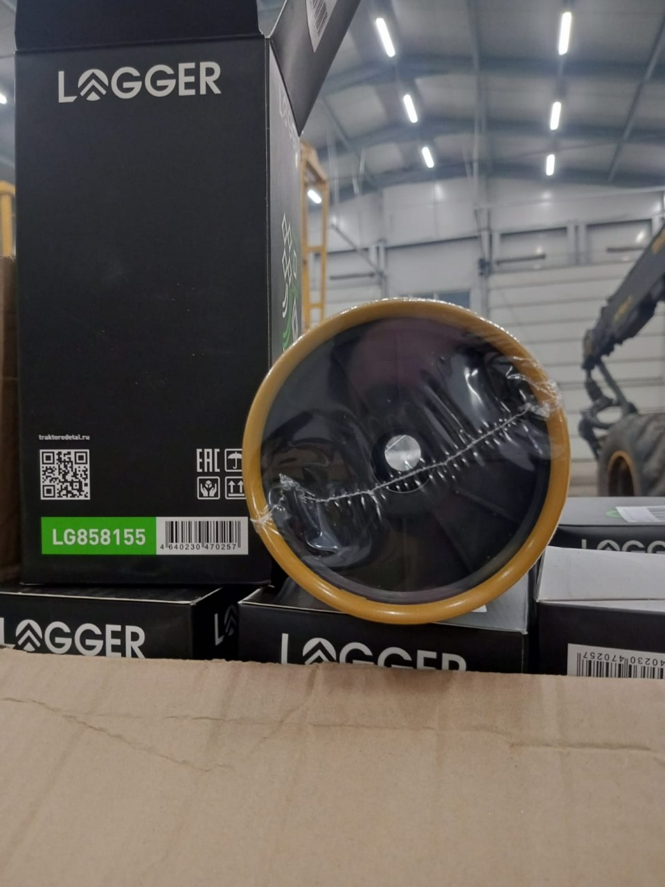

Добрый день!
Необходима помощь. Есть два топливных сепаратора (аналоги). У одного дно (ближе к колбе) сплошное, у другого имеется сквозное отверстие.
Можно ли сделать из этого вывод, что у одного 100% топлива проходит через фильтрующий материал, а у другого часть топлива может попасть в систему в обход фильтрующего материала?
Изображение WhatsApp 2024-12-10 в 16.53.37_23211b10.jpg (158.76 КБ) 8525 просмотров
Изображение WhatsApp 2024-12-10 в 16.53.38_86367357.jpg (156.49 КБ) 8525 просмотров

bhikkky писал(а): ↑11 дек 2024, 12:54 у другого имеется сквозное отверстие.
да пока не распилишь хрен поймешь, может слив воды через центр, где уже отфильтрованное топливо
хотя такого не встречал...

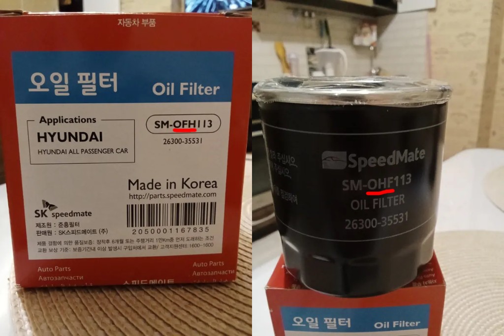

Есть ещё один фильтр 26300-35530/26300-35531, аналог MANN W8017 и SpeedMate SM-OFH113 длина его 90мм, остальные параметры аналогичны SM-OFH006. Возможно, он устанавливается на G4NA с увеличенным картером на 6л масла. Но распилов на форуме не нашёл.

У этого фильтра бумаги больше, но не считаю его лучше.
Где-то писали якобы этот фильтр для локализации в ЕС, у ХуКиа завод в ЕС и много авто продают и сервисный интервал там дольше , может поэтому другой фильтр придумали - я не знаю насколько эта версия разных фильтров официальна, но выглядит логичной.
Но, другие автопроизводители так не морочатся и напр у японских марок, несмотря на то что версии авто имеют региональные отличия и специфику тем не менее фильтры одинаковы.
Короч, ставьте обычный 504-505 фильтр (W811/80) оригинал или аналог.

А с SpeedMate SM-OFH113 вообще интрига в виде опечатки на корпусе и коробке фильтра. Что в отзывах ОЗОНа, что фото в Exist. :?
Интересен будет его распил?

Alejandro писал(а): ↑04 ноя 2025, 21:59 Интересен будет его распил?
конечно ) за 430р могу взять в ведро.про, распил через 3 дня
