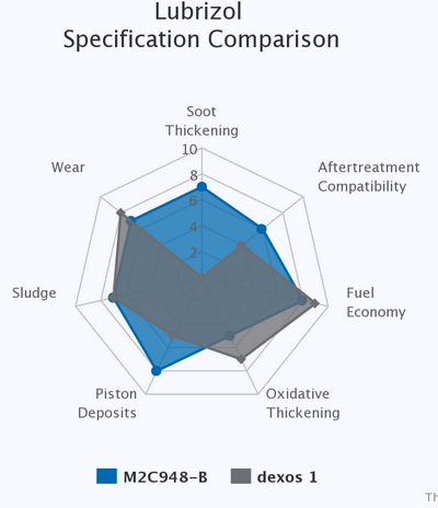

судя по этой сетке dexos лучше.
soot thickening - это увеличение сажи
pistons deposits - это отложения на поршнях

а не наоборот ли? чем выше по табличке,тем лучше тот или иной параметр.

Silence писал(а): ↑13 май 2018, 13:41 а не наоборот ли? чем выше по табличке,тем лучше тот или иной параметр.
Если бы наоборот то было бы написано что защита от сажи, защита от депозита на поршнях. Кто может прояснить про эту паутинку?

val_kaz писал(а): ↑13 май 2018, 14:35 Кто может прояснить про эту паутинку?
нажми "глоссарий" https://online.lubrizol.com/relperftool/pc.html
чем выше параметр (как видно там сетка от 0 до 10, тем лучше масло защищает в данной области)
dexos 1 вообще не имеет так скажем защиты от Soot Thickening
Soot Thickening
Imperfect fuel combustion can lead to the formation of small, carbonaceous particles (commonly called soot). Soot formation is much more common in diesel than in gasoline engines due to differences in fuel and combustion. If soot is not dispursed, it aggregates to form larger particles that can increase lubricant viscosity and engine wear. In extreme cases, soot can block channels and filters within the engine, leading to oil starvation. Soot thickening is primarily controlled through dispersants.
Сажи Утолщение
Несовершенное сгорание топлива может привести к образованию мелких углеродистых частиц (обычно называемых сажей). Образование сажи гораздо чаще встречается в дизеле, чем в бензиновых двигателях из-за различий в топливе и горении. Если сажа не dispursed, то она компосит для того чтобы сформировать более большие частицы которые могут увеличить выкостность смазки и износ двигателя. В крайних случаях сажа может блокировать каналы и фильтры в двигателе, что приводит к масляному голоданию. Загустевать сажи главным образом проконтролирован через диспергаторы.

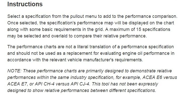

прежде чем заниматься ерундой и сравнивать теплое с мягким а квадратное с тяжелым прочитаейте в правом нижнем углу NOTE
дата стак НОТЕ.jpg (75.2 КБ) 3635 просмотров
перевожу: данная диаграмма создана для того что бы показать разницу между спецификациями одной индустрии такими как Api sn vs api sm или mb 229.3 vs mb 229.5.
данная диаграмма НЕ ПРЕДНАЗНАЧЕНА для сравнения разных допусков например сравнивать форд и мерсодопуски итд.
Ничего не значит паутина в том случае который вы привели
