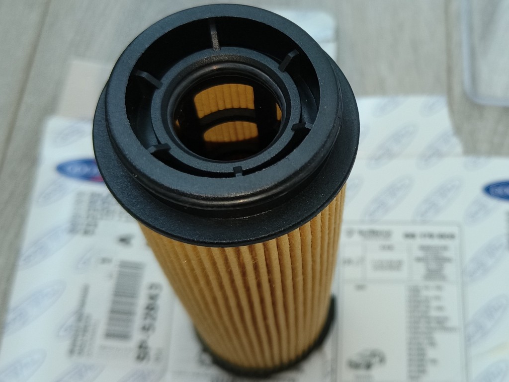

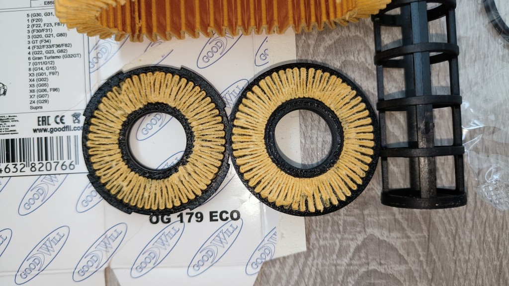

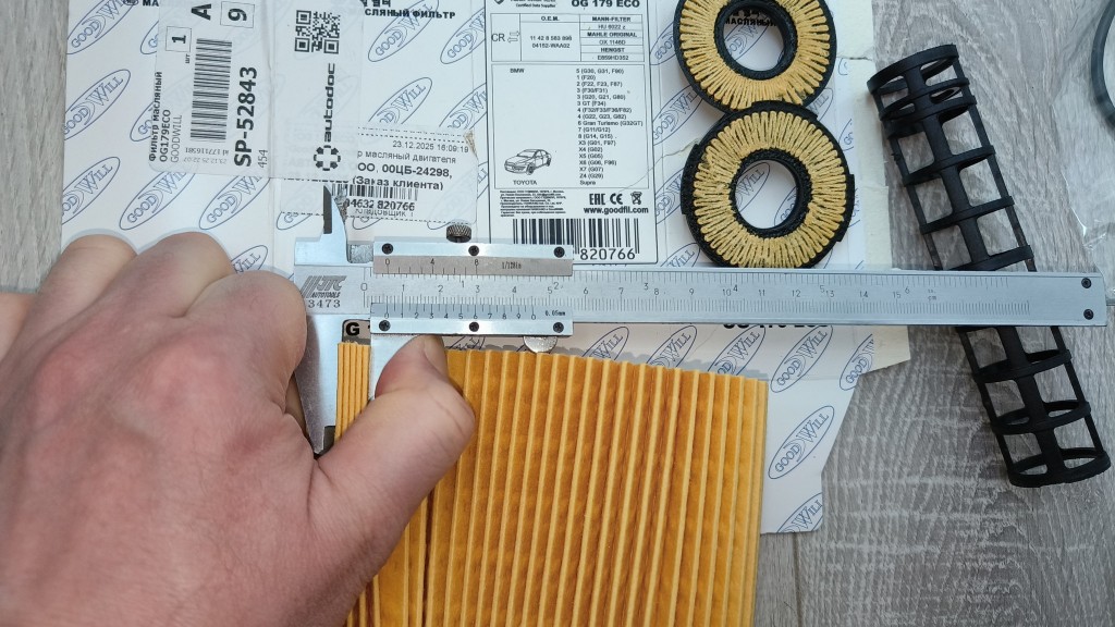

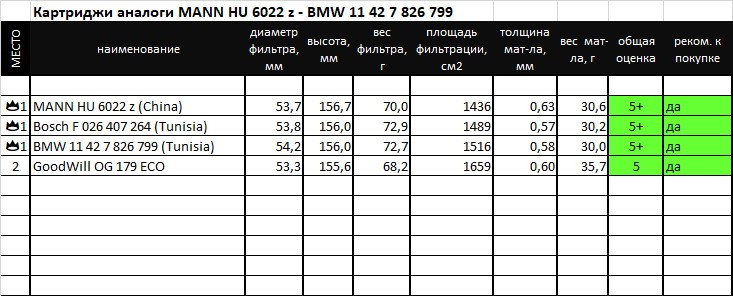

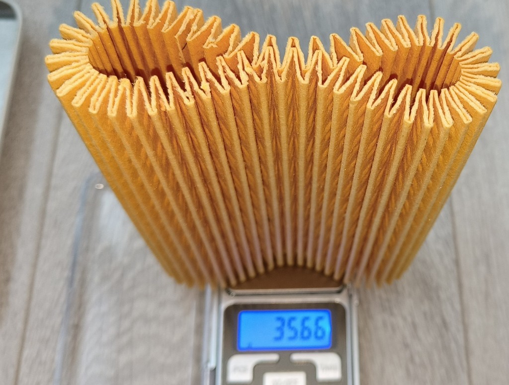

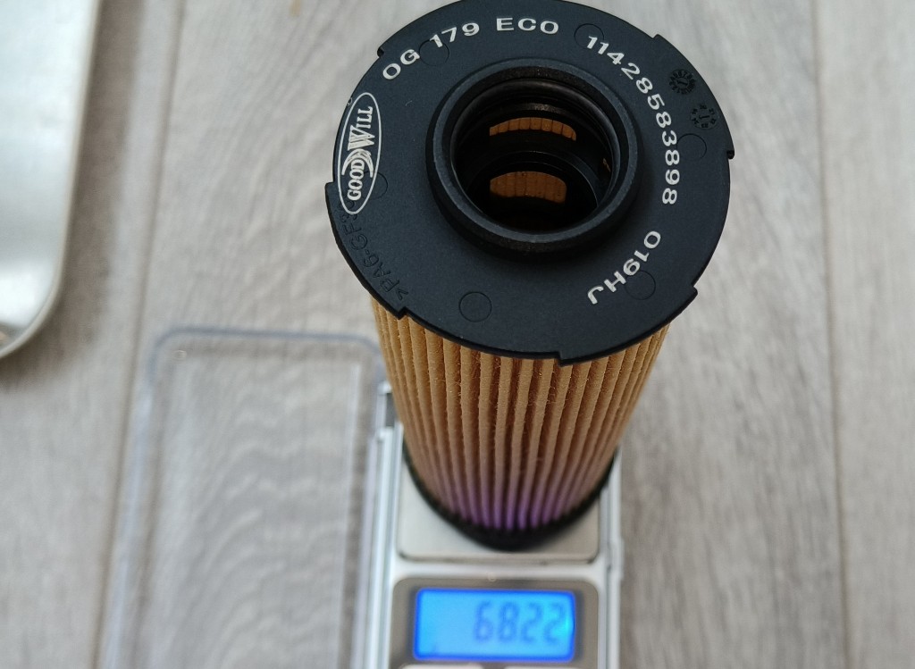

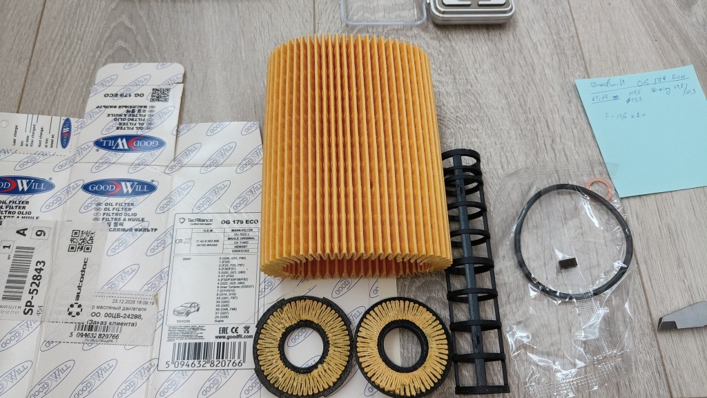

Распил масляного картриджа GoodWill OG 179 ECO
Аналог MANN HU 6022 z
Применимость BMW 11 42 7 826 799, 11 42 8 583 898 (3.0 B57, B58)
Вес 68,2 г
Высота 155,6 мм
Диаметр 53,3 мм
О-ринги 21,3 мм, 44,8 мм
Площадь фильтрации 1659 см2, толщина бумаги 0,60 мм, вес бумаги 35,7 г.
Отличный фильтр
Немного пахнет дешевизной точность изготовления пластиковой тубы, о-рингов (они с такой явной полоской-швом)
Еще раз надо написать, что ВСЕ делают хорошие картриджи, т.к. тут экономия сразу видна :) Гудвил корпусной был бы явно хуже по всем параметрам!
Бумага по толщине топовая, но на разрыв как-то не изобилует волокнами, можно я хоть к этому тут придерусь :) Мне кажется, что она чуть менее эффективная чем в фильтрах MANN HU 6022 z (China) и Bosch F 026 407 264 (Tunisia)
https://rutube.ru/video/private/d050fe4 ... 4f879c515/
Общая оценка 5
Другие аналоги Аналоги MANN HU 6022 z - BMW 11 42 7 826 799

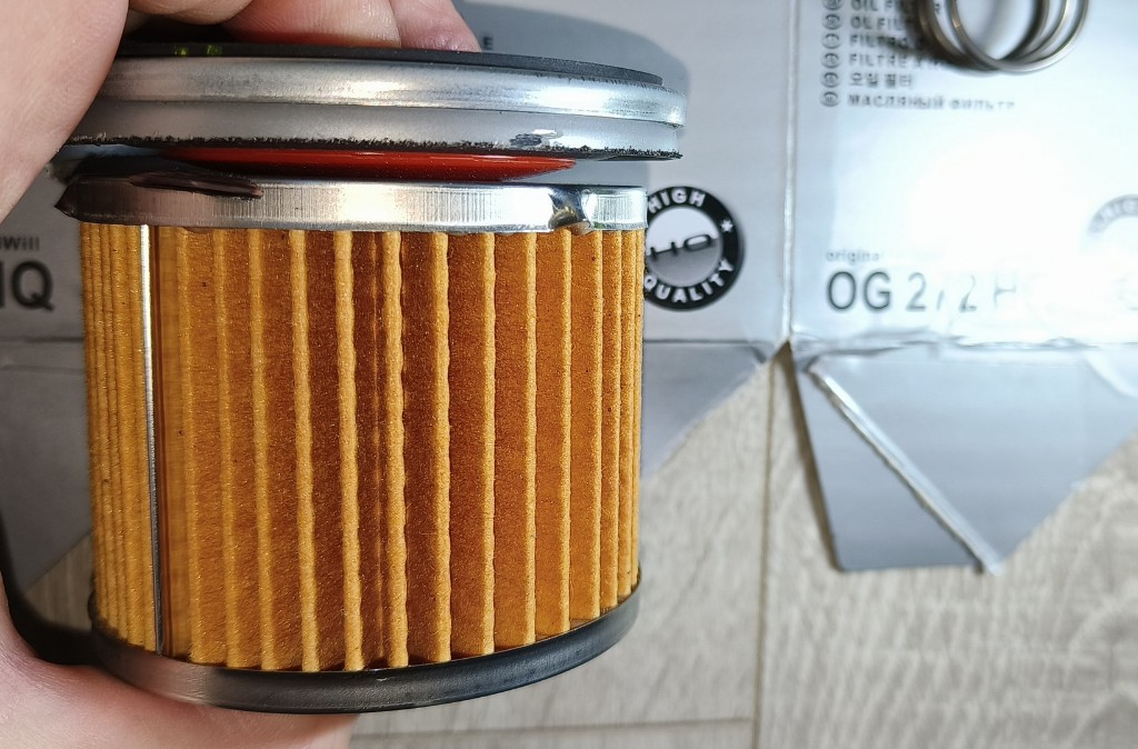

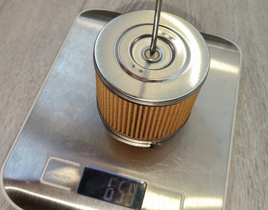

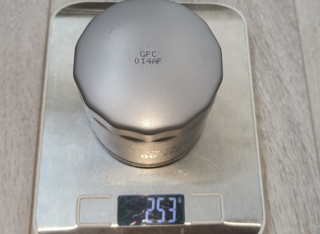

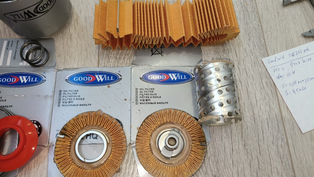

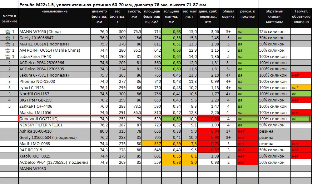

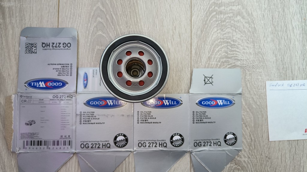

✅ Распил масляного фильтра Goodwill OG272HQ
Прислал подписчик, цена от 550 руб
Аналог MANN W7056 и W7030

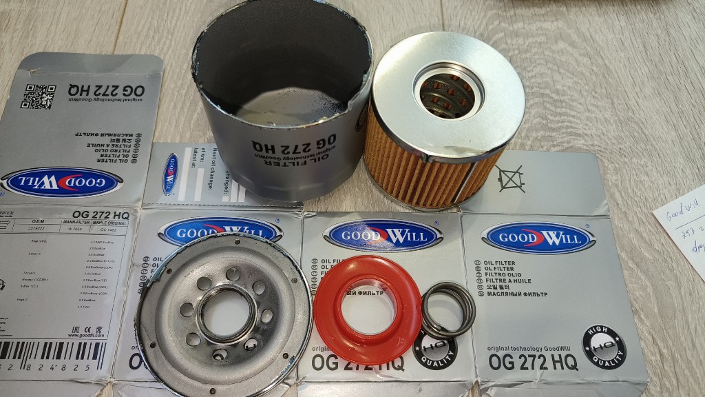

Вес фильтра 253 грамм
Диаметр 74,9 мм
Высота 79 мм
Резьба М22х1.5
Уплотнение 62-71 мм
Усилие открытия перепускного клапана 0,65 кг, диаметр седла 1,0 см, давление срабатывания 0,83 атм

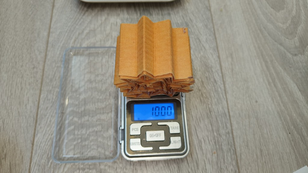

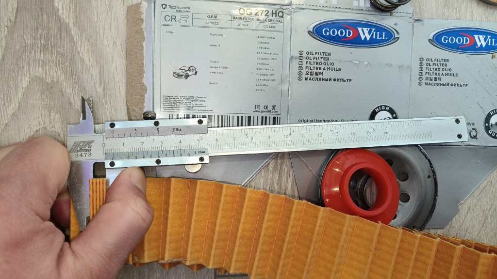

Площадь фильтрации 639 см2, вес бумаги 10,0 г, толщина 0,50 мм

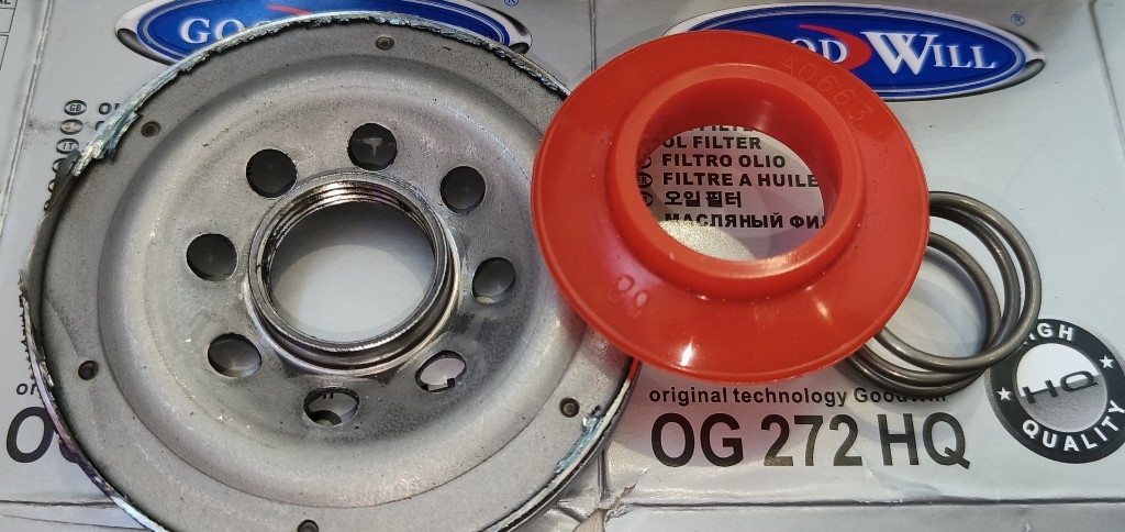

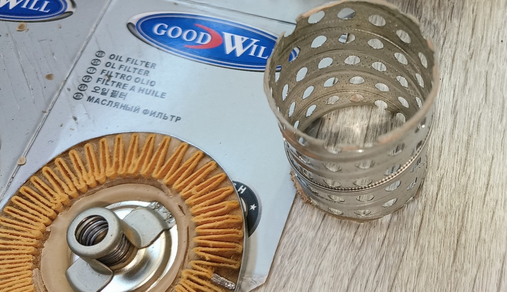

Резьба отличная, торец зашлифован
Обратный клапан из 100% силикона, не дубеет в мороз.
Поджат в закрытом положении с преднатягом порядка 1 мм
По воздуху гермет ! Наконец-то! Уже стало такой редкостью )
Перепускной из пластика, давление срабатывания в 0,83 атм смотрится конечно плоховато, аналог W7054 на упаковке имеет давление на сайте в 1.0 атм.
Туба отличная

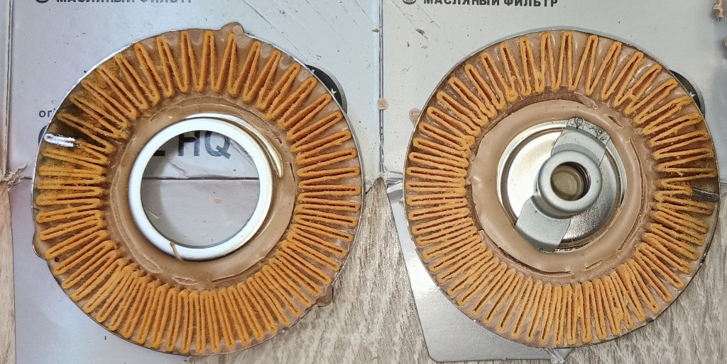

Герметик нанесен равномерно толстым слоем.
Бумага отличная толщиной 0,50 мм. Рвется с волокнами как должно быть.
Но мало по весу и площади. До ТОПа далеко еще.
Все было бы отлично в фильтре, будь давление перепуска в 2 раза выше... порядка бы 1,5 атм.
✅ Видео
https://rutube.ru/video/private/f930b04 ... e06e17060/
✅ Общая оценка 4
Все отлично кроме давления перепуска. Обидно конечно.
Было бы давление 1,5 атм, то фильтр был бы уровня тех что на 3-ем месте, т.к. бумаги все равно 10 г всего.
Другие аналоги Аналоги масляных фильтров MANN W7030 и W7056 (М22х1.5, h=78-87мм, Ø = 76мм)
