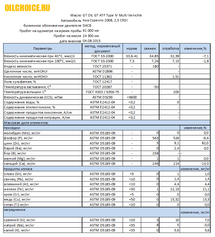

GT OIL GT ATF Type IV Multi Venichle отработанное после 24300 км с KIA SORENTO [ТИТАН]
Сравнение с анализом свежего сделанным на другом ресурсе http://www.[слово запрещено].ru/forum/topic/7790-7790/
Комментарии владельца (т.е. меня)
- Масло катаю уже 3-ий год, впечатления положительные. Мягкие переключения, масло на щупе на вид до сих пор прозрачное, но при сливе в ёмкость немного темнее. На педаль давить люблю, т.е. коробка далеко не в щадящем режиме..
- статистики пока мало, судить о том, много Fe и Cu для этого пробега или нет
- субъективно по износу и ощущениям масло отлично подходит в АКПП соренто
- анализ промежуточный, продолжу катать и далее....
Слева свежее, справа после 24300 км

Если сравнить с другими анализами отработок ATF, то GT смотрится получше NGN http://www.[слово запрещено].ru/forum/topic/11715-11715/
Там на 20% упала kv100

У лаборатории "норма " это регламент именно для АКПП ? тогда там по норме 50 % только (железа и меди ) Статистики по этим маслам действительно не много . есть на этом же масла 62 000 на шкоде - вот там уже зашкалило по норме 50 железа и 77-меди. Думаю что до 45 т км. А что в руководстве на авто написано по срокам замены ?

спросят в лабе, откуда этоНanvalRus писал(а): У лаборатории "норма " это регламент именно для АКПП ?
90 тыс.км в нормальных условияхНanvalRus писал(а): А что в руководстве на авто написано по срокам замены ?
40 тыс.км в сложных - вот это наверное про меня

сравни с анализом этой же жижи на другой машинеGubkin писал(а): Если сравнить с другими анализами отработок ATF
- Сообщения: 20008
сравнил, сделал вывод, что:GReY писал(а): сравни с анализом этой же жижи на другой машине
1) состав дисков тут указан верно Расшифровка лабораторных анализов масел (Пост Gubkin #16513)
повысилась медь и цинк
2) коробки немецких повозок истираются в 100500 раз быстрее чем корейские ))
Хотя моя АКПП идет на более мощные авто... поэтому для неё 2,5 дизель - детский лепет

Рано ещё сливать, масло только лучше стало
Индекс вязкости у тебя 192 http://gsminfo.in.ua/kalkulyator/indeks-vyazkosti
