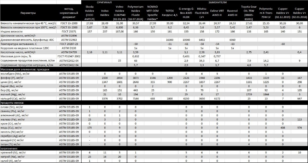

✅В таблице собраны следующие варианты
- первые 3 столбца анализы спец.масел HALDEX (отработка со шкоды - свежее - свежее)
- следующие 4 столбца заменители
Polymerium Haldex Fluide (20.06.2024)
Toyota Gear OIL 75W (08885-81001)
Polymerium X-Trans 75W LV
Cupper Haldex V+ (02.03.2018)
✅Какие выводы можно сделать по данной информации:
- очень специфичное масло для Халдекса: куча противоизноски, море антидисперсантов, бор 165 ппм - средние фрикционные свойства
- куппер как обычно мимо, я б такое побоялся лить
- Polymerium Haldex Fluide очень жирно, переизбыток всего на первый взгляд
- масла для раздаток БоргВарнер такие как Toyota Gear OIL 75W (08885-81001) и Polymerium X-Trans 75W LV очень похожи по свойствам, только дисперсант на магниевом пакете, как бы не критично на первый взгляд.
- всё это очень похоже на обычный дехрон6 но с повышенной дозой дисперсантов и противозадирных/противоизносных присадок (а они нужны в муфте где нету шестеренок ? )
Есть у меня предположение, что муфты халдекс где единый картер на гипоидную пару заднего редуктора как раз и нуждаются в таких дозах противоизноски
