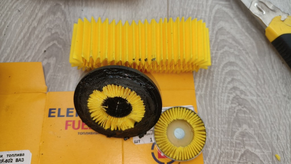

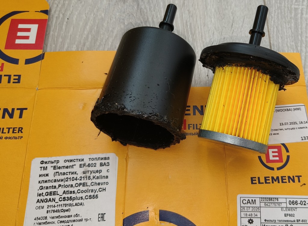

Распил топливного фильтра ELEMENT EF-602
Аналог MANN WK512, WK 6032 (163 мм)

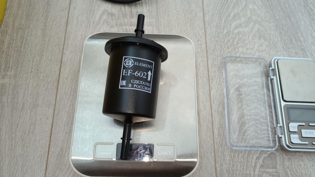

Вес 82 грамма
Диаметр 54,5 мм
Высота 156 мм

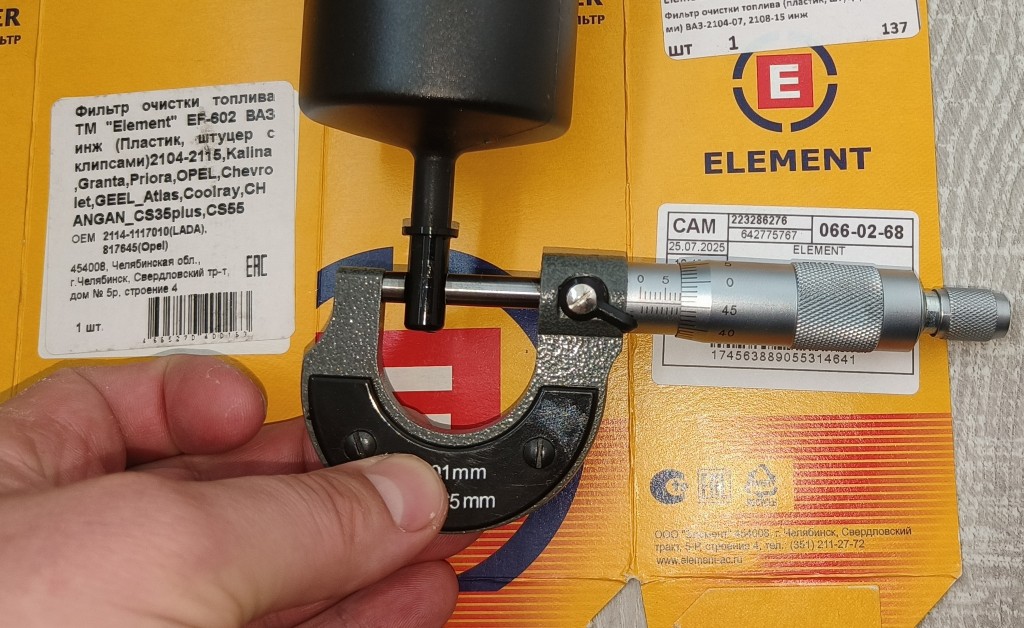

Штуцеры 7,95 мм

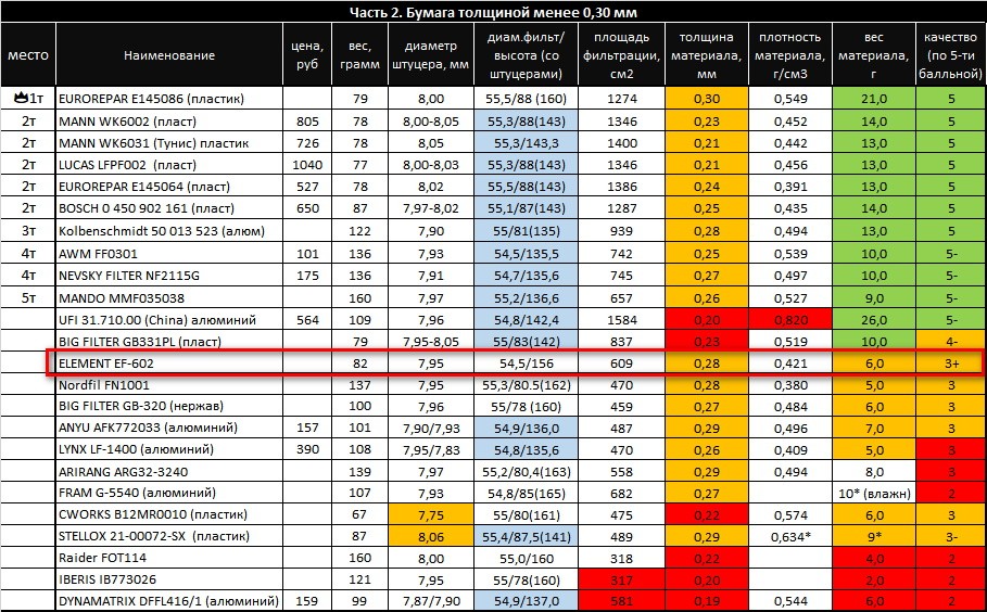

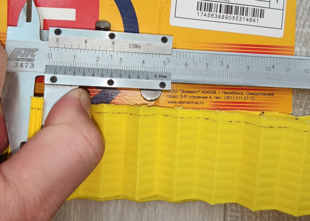

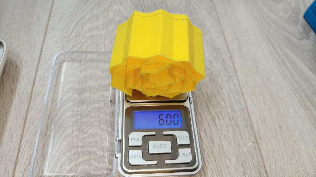

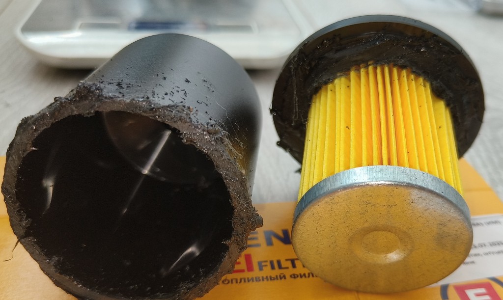

Площадь фильтрации 509 см2, толщина бумаги 0,28 мм, вес бумаги 6,0 грамм, плотность 0,421 г/см3
Оф.сайт производителя https://element-ac.ru/

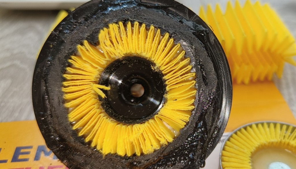

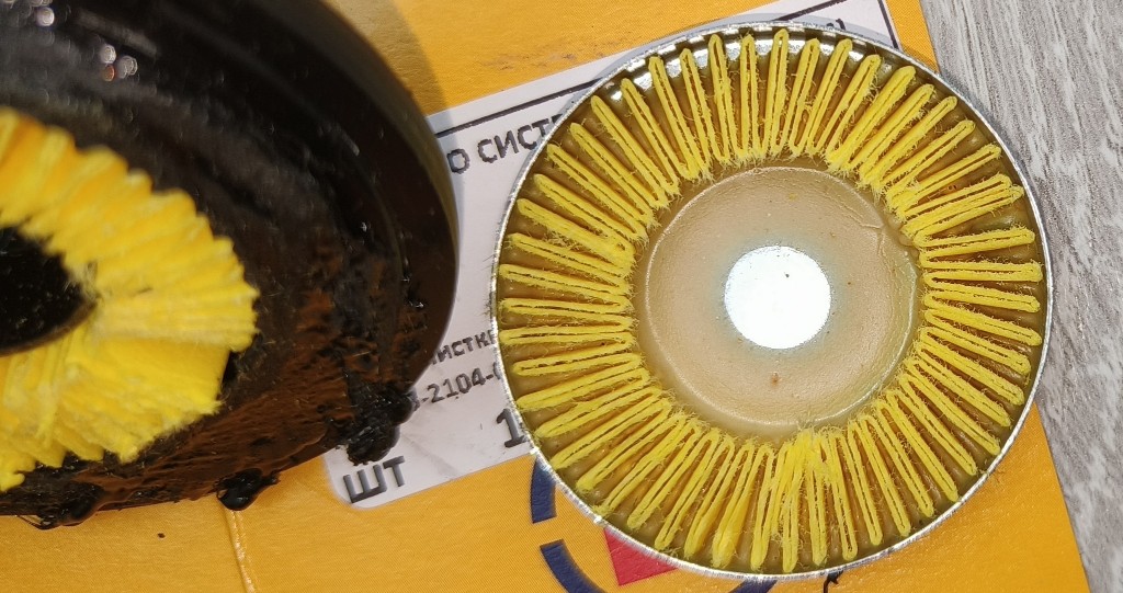

Бумага странная, видимо российская )
Очень похожа на ту, что внутри BIG GB-320 из нержавейки.
Есть крошечный непроклей бумаги, придираться не буду.
По совокупности параметров фильтр так себе.
https://rutube.ru/video/private/7c9973a ... 4c96070b9/
Оценка 3+
Очень мало бумаги по площади и весу
