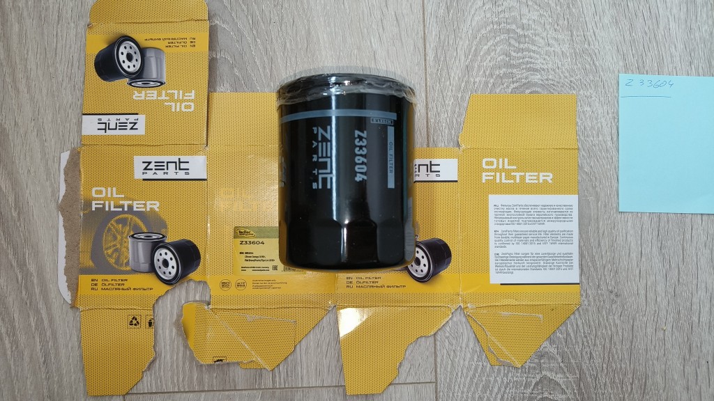

Масляные фильтры - ZENTPARTS

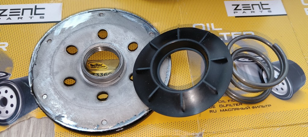

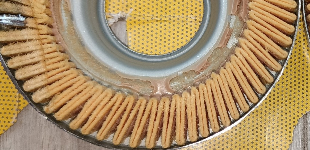

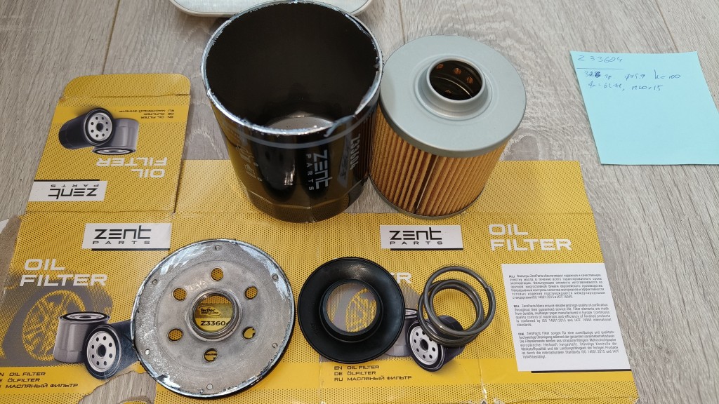

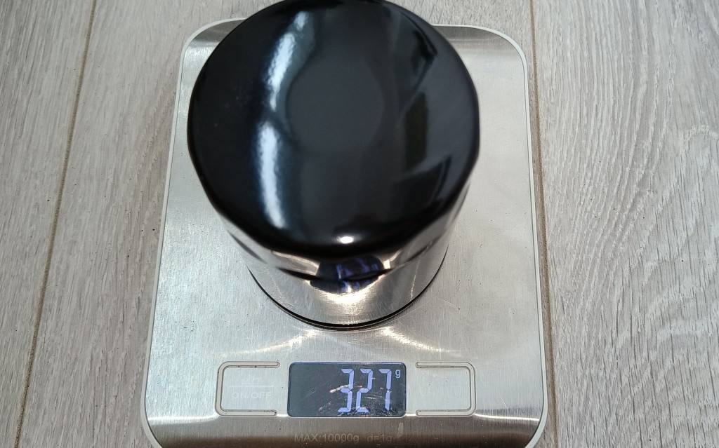

Распил масляного фильтра ZENTPARTS Z33604
Цена 283 руб
Аналог MANN W7053, W7058, W7063, W712/82, W713/16
Вес фильтра 326 грамм
Диаметр 75,9 мм
Высота 100 мм
Уплотнение 62-71 мм
Резьба М20х1.5
Усилие открытия перепускного клапана 1,9 кг, диаметр клапана 1,2 см, давление срабатывания 1,68 атм
Площадь фильтрации 984 см2, толщина бумаги 0,73 мм, вес бумаги 21,7 г, плотность 0,302 г/см3

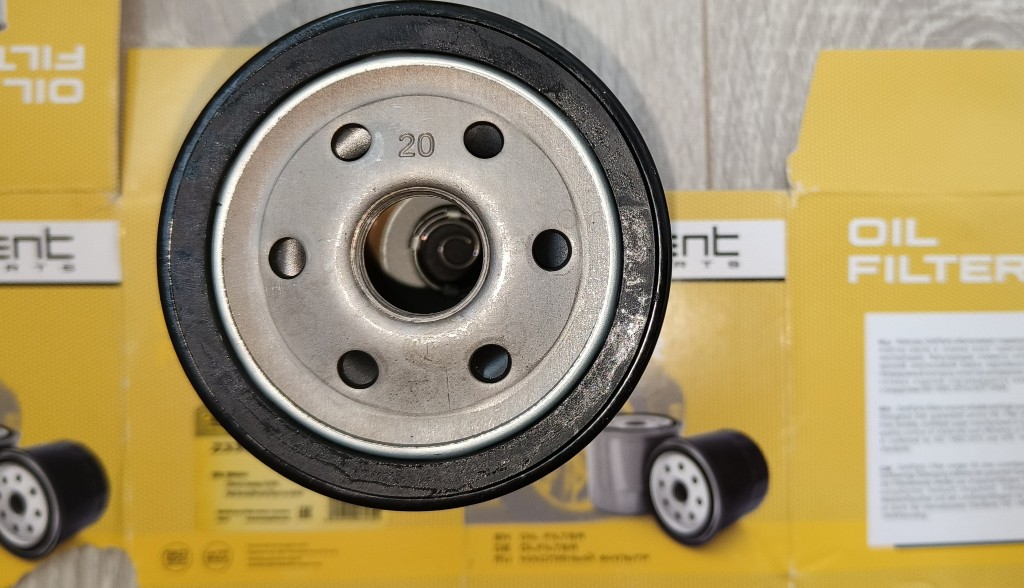

Резьба отличная, торец мехобработан
Обратный клапан поджат в закрытом состоянии, на воздух гермет.
100% силикон, в -20С не дубеет.
Все не могу вспомнить где я видел такие ребра жесткости на резине...
О, это же NORDFIL ON1034 Масляные фильтры NORDFIL (Пост Gubkin #111292)
А еще знаете где такая конструкция, Totachi Масляные фильтры Totachi (Пост Gubkin #111143)

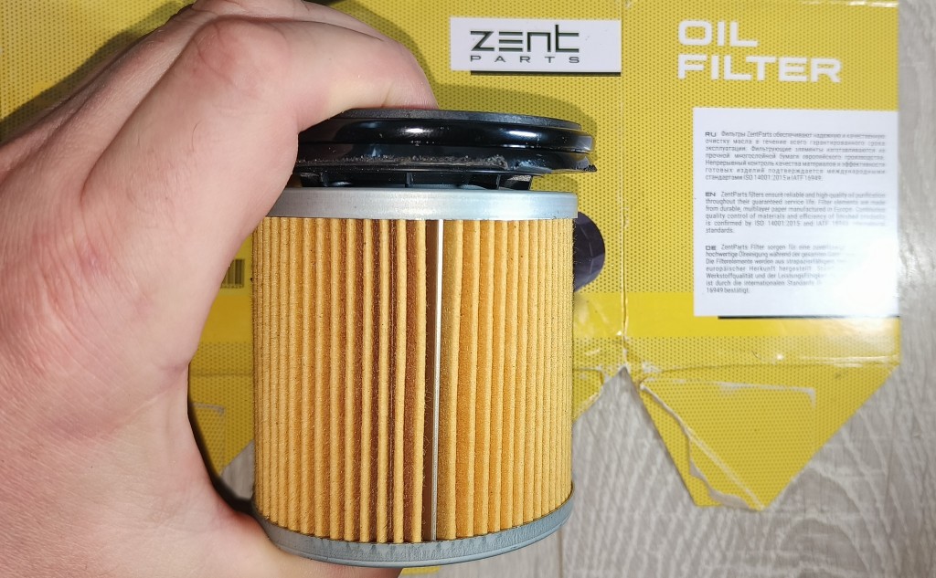

Ребра не мешают открытию клапана, т.к. все это легко деформируется.
Перепускной клапан из резины, давление срабатывания в норме.
Туба обычная, проблем нет.

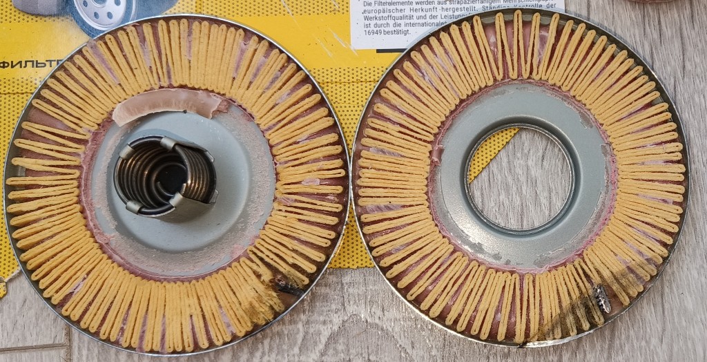

А вот заливка герметиком посредственная.
С одной стороны все прекрасно, а с другой есть непроклей небольшой на внешнем диаметре.
Смотрится конечно не критично, но не хотелось бы такое видеть.

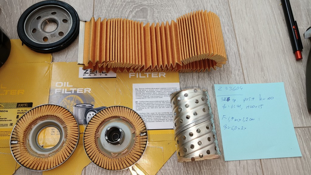

Бумага что-то новое в мире фильтров. Она крайне необычная.
Без плиссировки, на разрыв норм, волокна есть.
Вроде как к качеству у меня вопросов нет, но непривычно видеть толстую гладкую бумагу )
Новый производитель ?
https://rutube.ru/video/private/0ca5a56 ... e864bb075/
Общая оценка 5-
Минус за небольшой непроклей.
Еще не сформировал мнение о фирме, надо бы еще парочку фильтров распилить )
Но это что-то интересное ) Как и связь с Нордфил и Тотачи

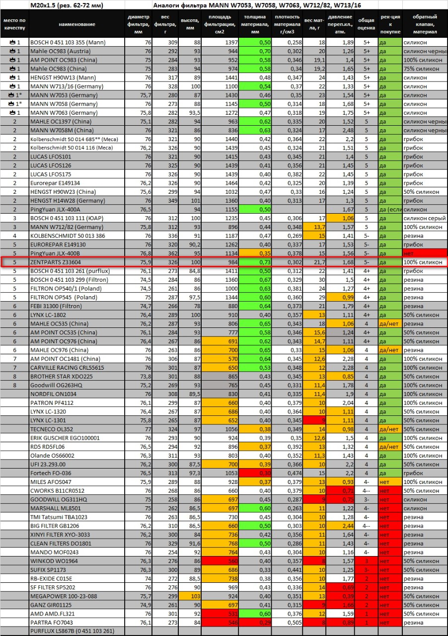

Другие аналоги Аналоги масляных фильтров MANN W7053, W7058, W712/8, W712/82, W713/16, W716/1 (М20х1.5, h=89 мм, Ø = 76 мм)
даже затрудняюсь с его местом в рейтинге... ну пока пусть так
Диаметр 75,9 мм
Высота 100 мм
Уплотнение 62-71 мм
Резьба М20х1.5

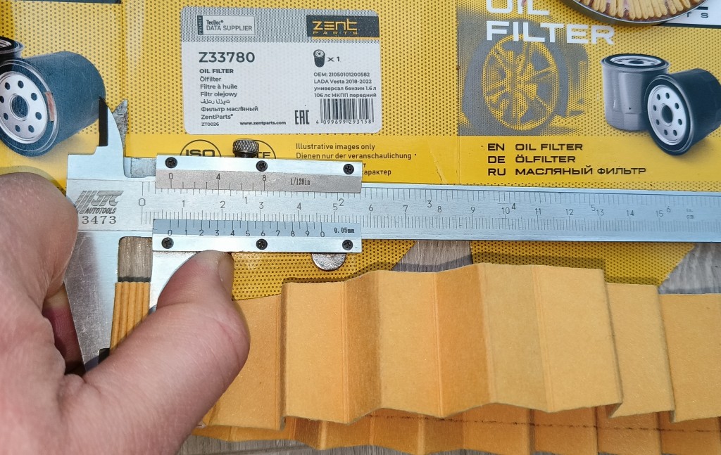

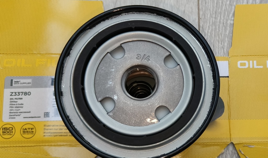

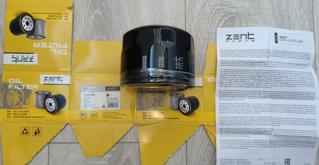

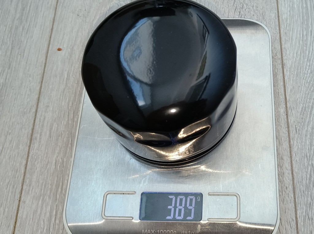

Распил масляного фильтра ZentParts Z33780
Цена 386 руб
Аналог MANN W914/2
Вес 389 грамм

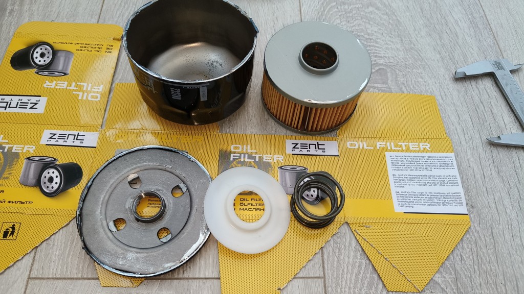

Диаметр 92,8 мм
Высота 73 мм
Уплотнение 63-71 мм
Резьба 3/4"
Усилие открытия перепускного клапана 1,9 кг, диаметр седла 1,15 см, давление срабатывания 1,83 атм

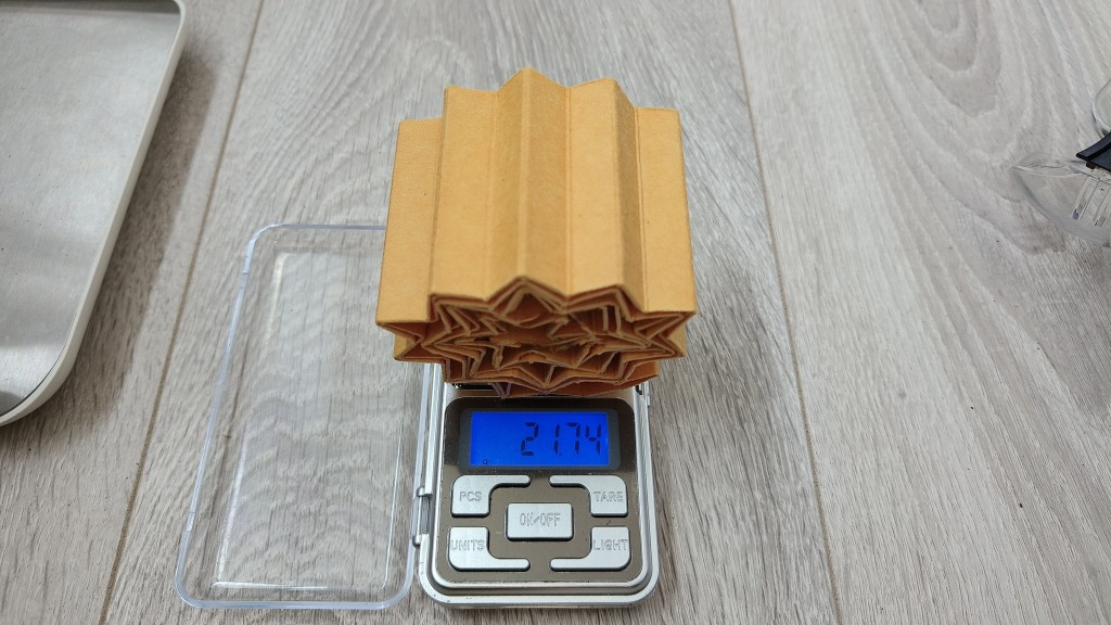

Площадь фильтрации 871 см2, толщина бумаги 0,69 мм, вес бумаги 19,4 г, плотность 0,323 г/см3
Резьба выполнена отлично, торец зашлифован

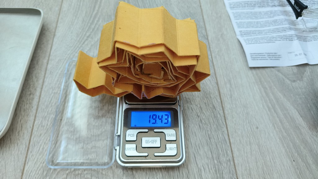

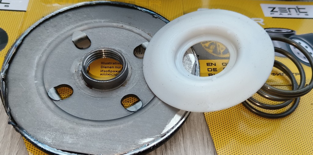

Обратный клапан 100% силикон, поджат в закрытом состоянии с преднатягом порядка 1 мм, но на воздух негермет! См. видео. Видимо по завальцовке продувает как-то.
Перепускной клапан из резины, поджат напрямую через поросячий хвост (как это сделано в польских Фильтрон). Давление срабатывания 1,83 атм отличное!
Туба обычная.

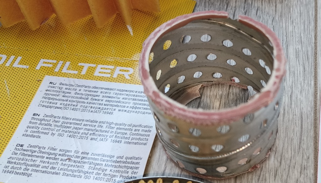

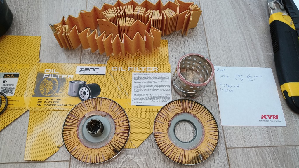

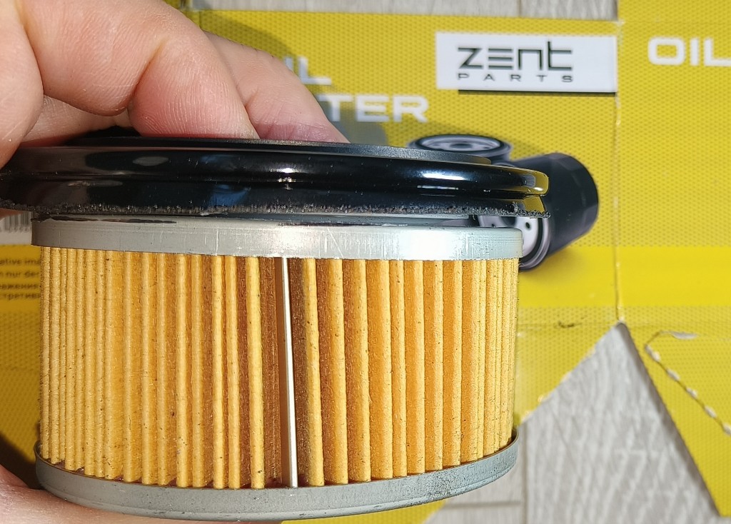

Заливка герметиком была бы идеальной, если б не вершины складок по наружнему диаметру, вот буквально 0,5-1,0 мм не цепляет их герметик. Вроде как бы и н е критично, но в прошлом ZentParts было тоже самое.

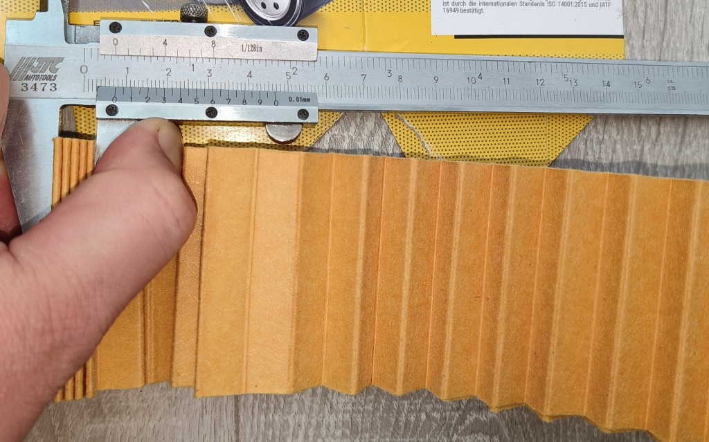

Бумага это конечно ТОП, толщина 0,69 мм. Настоящий картон, на разрыв как ТОПовая бумага МАНН и МАЛЕ.
Странно, что бумага вообще без плиссировки, просто гладкое полотно, так же как и в прошлом фильтре.
Вот теперь проблема как расположить фильтр, есть кому важна фильтрующая способность фильтра, а есть кто прям ощущает недержащий клапан обратный в фильтре и авто у них при запуске крутят валами по обезжиренным шейкам с диким износом. Вот последним данный фильтр наверное будет не интересен!

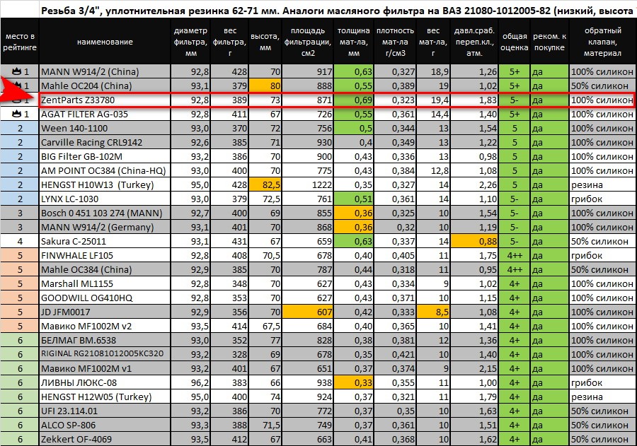

С весом бумаги 19 грамм есть только 2 фильтра - MANN W914/2 (China) и Mahle OC204 (China). И представляете, ZentParts к ним хочет присоединится.
А по толщине бумаги он вообще №1. У MANN W914/2 (China) она 0,63 мм.
Но на 2-ое место я ставил Carville Racing CRL9142 и BIG Filter GB-102M от QAP они ведь тоже негермет по обратному клапану!
ВИДЕО
https://rutube.ru/video/private/39a0d4d ... f3ebc7b76/
Общая оценка 5-
Интересный фильтр, не банальное изделие куда входят 95% марок!
По бумаге ТОП, но с небольшими некритичными проблемками в виде обратного клапана и 1% непроклеем бумаги. Фирма ZentParts определенно заслуживает внимания. Лично для себя расположу его в ТОПе, мне важна фильтрация, т.к. запуск длится 0,5 сек, а ДВС потом может работать с 8 утра до 20 вечера и чхать тут на обратный клапан )
Другие аналоги Аналоги масляных фильтров MANN W914/2 и W920/21 (3/4", h=69-95мм, Ø = 93 мм) ВАЗ
Туба обычная.
