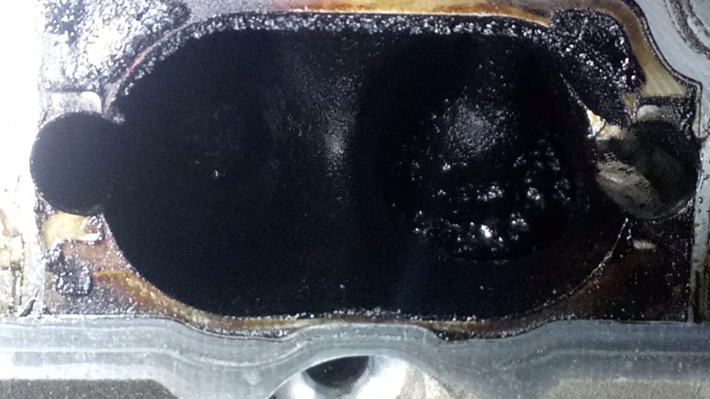

Alexey46
Сообщения: 7
Зарегистрирован: 04 ноя 2017, 19:22
Выбор моторного масла для VAG TSI и TFSI
#150
Сообщение Alexey46 »
mox111, повторюсь, тк начинал в другой теме: официал на ТО залил 0w30, руководствуясь изменением регламента VW. Через 2 года чищу форсунки и клапаны.т к. потеря мощности, нестабильная работа на холостых и в гору. Заливал Castrol 0w30 502. До замены лил 2 года VW 5w30. Машина в ездит в Москве. 70% пробки. И короткие дистанции до 20 км. Двигатель tsi 2 литра, 170 лс, турбо. Коробка автомат (не дсг). Просматриваюсь к Neste city LLlll 5w30.
