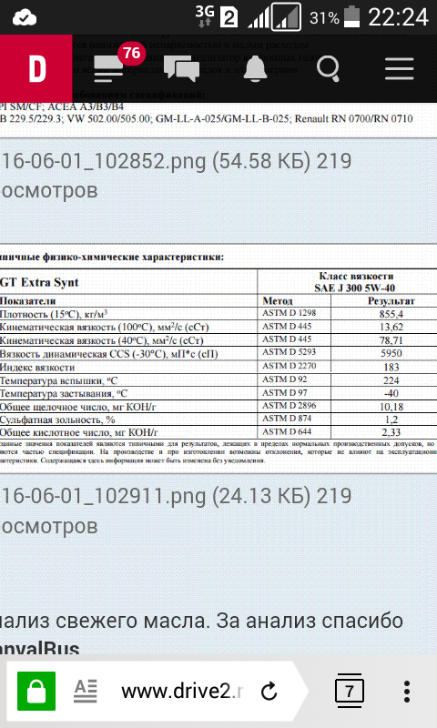

DMS, щелочное gt oil extra synt 5w40 равно 10.18. Откуда цифра 7 взялась?

Вы похоже о чём-о своём толкуете, невпопад цитируя, а потом ещё и ответов не читаете.

Разговор был про 0w30, я даже привёл ссылку по которой всё видно, за конкретно extra synt 5w40 даже разговора не былоBlackSea1239 писал(а):щелочное gt oil extra synt 5w40 равно 10.18. Откуда цифра 7 взялась?
Также я написал, что большинство масел от GTOil имеют щелочное в районе 7, а это не говорит о том что все.
Но повторюсь, в данном случае разговор был про 0w30 и про моющие способности масел с высоким щелочным.
Восстановим последовательность событий:
term2002 - Масло 0w30 GT1 (2шт х 4л) получил.....
BlackSea1239 - судя по горловине - ngn загрязнил двиг.... У GT Oil щелочное число 10.1. За пару замену отмоет....
Я - Почти все масла GTOil имеют щелочнок ~7, в том числе и GT1 0W30, TBN ~= 7,2....
и причём тут gt oil extra synt 5w40 ?

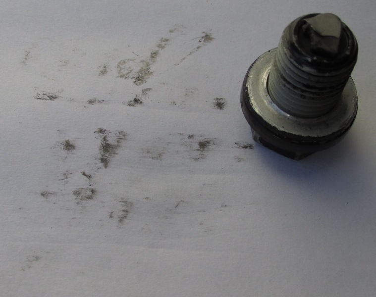

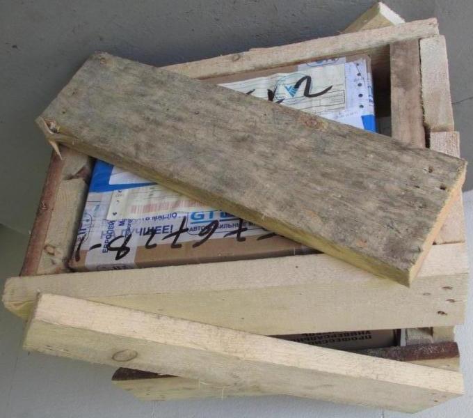

Получил посылку с маслом GT Energy SN 5W-30 от Московского представителя Hanval. На этот раз в ней оказалось то, что заказывал. Все дошло без повреждений. Содержимое внутри дополнительно было переложено картоном. Впечатляет обрешетка картонной коробки. Быть может, она излишняя.
До этого у многих посылки оказались поврежденными. Вина в этом не только транспортной компании. Обратите внимание на предыдущую полученную коробку.
Она используется как групповая упаковка. Сама по себе прочная и обладает достаточными амортизирующими свойствами, но внутри канистры не переложены картоном и главное, что коробка заполнена частично. В результате при транспортной тряске канистры терлись друг о друга, царапалось эмалавое покрытие рисунка и портился внешний вид. Именно в таком виде мне дошли первые канистры. Но это мелочи. Теперь смотрим на символы на коробке. Знаки «Беречь от влаги» и «Возможность утилизации» относятся к самой упаковке и ничего не говорят о содержимом и порядке обращения с ним. К тому же нанесены они на две противоположные стороны и оказались закрыты упаковочным скотчем. Рекомендуют размещать их на взаимно перпендикулярных поверхностях коробок. Так меньше вероятность закрыть их при упаковке и укладке в штабель.
Жестяная канистра хорошо противостоит вертикальной нагрузке и гораздо хуже – боковой. Еще желательно хранить и перевозить ее заливной пробкой вверх. Согласны, что не все равно, в каком положении они будут транспортироваться? Поэтому на упаковке нужен манипуляционный знак 11 «Верх» по ГОСТ Р 51474-99 Маркировка, указывающая на способ обращения с грузами. Без нее коробки могут положить и набок, если так окажется грузчикам удобнее. Еще не лишним будет знак 19 «Штабелирование ограничено» или 22 «Предел по количеству ярусов в штабеле» по тому же ГОСТ Р 51474-99. Без этих знаков я, на месте бригадира грузчиков, усадил бы своих ребят на эти самые коробки перекусить/переброситься в картишки, а потом загрузил поверх этих же коробок чугунную ванну, доставка которой по пути, а выгружать придется раньше остального груза.
И еще раз вернусь к знаку «Возможность утилизации». Он вводит в заблуждение по поводу содержащегося в коробках масла. Корректнее будет указать код перерабатываемого материала. Предположительно это – 20 (гофрокартон).
Полученное масло GT Energy SN 5W-30 залил в двигатель вместо UZAUTOOIL Premium 5W-30, проработавшего 4050 км. Магнит сливной пробки на прежнем масле практически ничего не собрал. Вот фото бумаги, о которую вытирал железную пыль с него после предварительной промывки в бензине. Будет с чем сравнить по противоизносным свойствам. Менял без промывки системы смазки. Так эксперимент будет правдоподобнее и ближе к реальности. Как было оговорено в условиях акции, сохранил образец отработанного масла предыдущей заливки. На мой взгляд, оно было еще в очень хорошем состоянии. Смотрите фото капельной пробы перед сливом: А вот фото капельной пробы свежего GT Energy SN 5W-30, пробег на котором после замены 280 км: Писать об изменении звука работы двигателя не буду. Пусть это делает кто-нибудь с уникальным музыкальным слухом. Просто свежее масло. Понаблюдаю, как оно меняется в процессе эксплуатации по капельным пробам, сколько оставит железной пыли на магните сливной пробки и как влияет на топливную экономичность двигателя. Жалко, что с сайта Лубризола исчезла диаграмма для сравнения по классу ILSAC. По ней выходило, что по энергосбережению масло группы GF-5 превосходит ACEA A5/B5 и даже Ford WSS-M2C913-C, которое раньше было залито у меня. Предстоит выяснить, заметно ли это будет в повседневной эксплуатации.

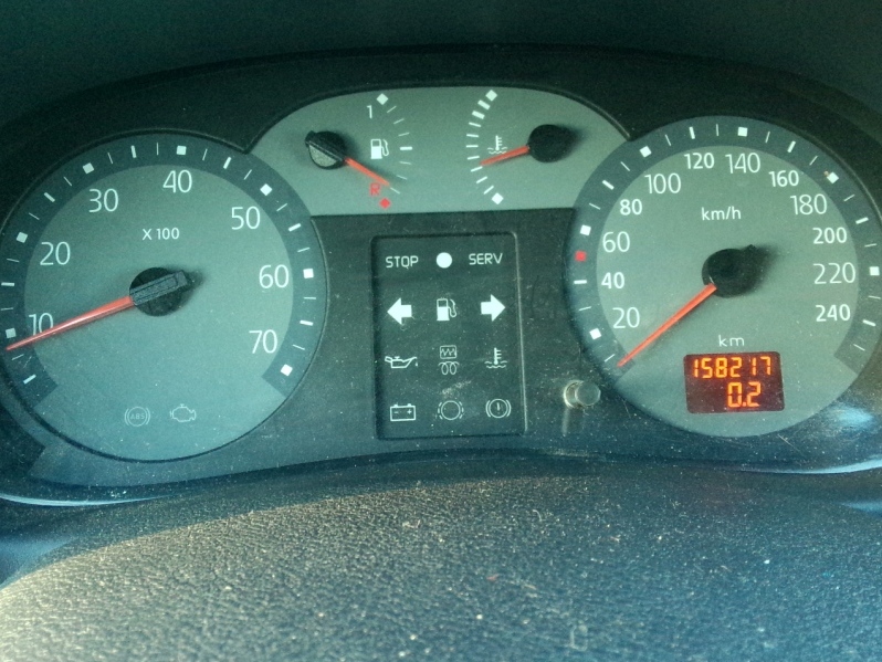

Прошу простить за опоздание, но на яме надолго застряла машина и поняв, что сделать её не успею, решил менять прямо на улице, фото идут по хронологии, перед заменой замеры:
Рено симбол
поняв, что на аккумуляторе вибрации не дождаться переложил телефон на корпус воздушного фильтра
это данные на масле лукойл UZAUTOOIL Premium 5W30 на пробеге 8160 км
приготовленные для замены оригинальный масляный фильтр и масло GT Energy SN 5W30
замеры после заливки и прогрева
слитое масло подписал и поставил на полку в гараже
На ухо разницы не понять, телефон говорит, что стало чуть тише, но вибрация увеличилась.
PS Фоток замеров делал много и выбирал среднее-арифметическое, так как все постить смысла нет, поэтому просто поверьте на слово. Хотел ещё компрессию замерить, что бы после пробега сделать повторный замер и сравнить, но компрессометр в другом гараже, вспомнил про это поздно, постараюсь завтра сделать.

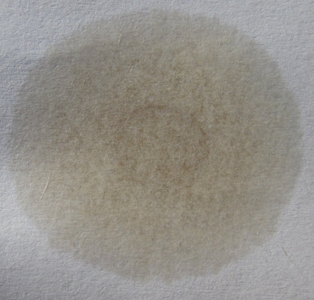

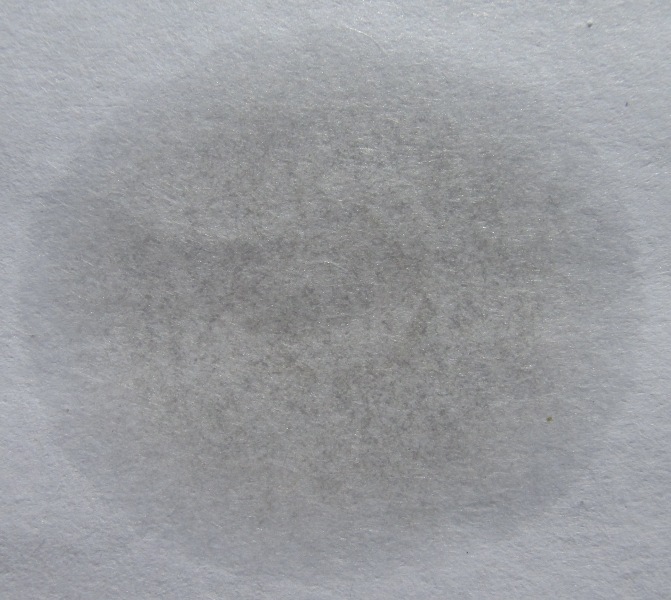

Отчёт по акции GT OIL №2 (2017)
Andrews1977, уровень может гулять, всё зависит от того стекло масло или нет. Я когда заливаю, завожу на несколько минут и глушу у меня примерно 2/3 между min и max. Когда поезжу и сразу замеряю примерно между min и max, а с утра если смотреть, когда ДВС остыл и масло стекло, тогда опять в районе 2/3. И это справедливо на всех маслах, так как они тут роль не играют вообще, тут зависимость масло разогнано по системе или при долгой стоянке стекло в поддон.
Точно также сразу после заливки пока масло не разбежалось по системе у вас могло быть и под максимум, а потом "устаканиться" уровень в районе 2/3, а после продолжительной поездки показывать между мин и макс.
У меня так
У меня так
